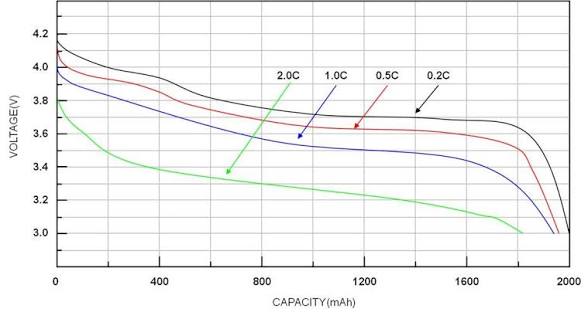

Ein Block mit 49 V ist leer.
Das die Blöcke fast gleiche Spannung haben ergibt sich durch die Betriebsweise. Sehr viel Aussagekraft steckt da nicht drin.

Hier mal ne Info bezüglich angeblich leeren Blöcken bei 49,49 Volt Spannung:
Bei einer Spannung von 49,49 Volt sind die Blöcke nicht leer.
Im Gegenteil, eine gemessene Spannung von 49.49 Volt liegt bei diesem Speichertyp im optimalen gesunden Nennspannungsbereich.

Für mich sieht das aber wie leer aus.
Na ja, er hat ja nicht behauptet, daß sie tiefentladen sind, aber mit meinem Akku höre ich schon eher auf mit Entladen und ggf. ist das in Deinem BMS auch so konfiguriert (gewesen). Dann wäre das ggf. auch ein Ansatzpunkt, aber wie gesagt, ich hab Null Ahnung von den BMZs und kann nur spekulieren.
Vielleicht schreibt der Herr Brauers etwas mehr zu der BMZ Software und dem benötigten PCAN USB Interface und lässt uns auch einige Informationen zukommen, die für mich tatsächlich nicht selbstverständlich sind. Diese Themen können vermutlich nur Besitzer besagten Speichers aus dem Stegreif wissen. Es gibt zum Beispiel bei den PCAN USB, falls es tatsächlich von Peak System ist, verschiedene Versionen, gehe aber davon aus, daß das Interface vermutlich auch das einfachste sein darf, weiß es aber nicht sicher, wäre aber in der einfachen Ausführung auch nicht wirklich teuer. Dann wäre die Frage zu klären, ob die BMZ Software so erhältlich wäre. Für mich stellt sich auch die Frage wieso Schoenergie den Fehler nicht zurückgesetzt hat oder hatten diese kein Diagnoseequipment.
Nach meiner Recherche sind das nur 14 Zellen seriell.
Stimmt. Gedächtnisfehler von mir. Dann sind es.. 5 % SOC.
