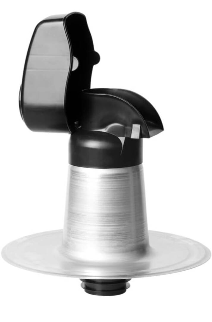

Ich wollte ein 80mm Loch bohren für eine Kabeldurchführung. Siehe Bild. Ein Bekannter von mir ist aber Dachdecker, der er es mir wieder abdichtet.
Warum führst du die Leitungen nicht mit einem Installationsrohr durch die Wand?
@MalteS
gibt es dafür eine bessere Lösung?
Hatte ich auch überlegt, aber ich dachte, dies wäre die bessere Lösung.

Danke für die Empfehlung. Die Komponenten hatte ich schon bestellt. Ich habe lange nach einer guten 10° Halterung gesucht und sie mir bei https://www.saytec-shop.de/ gekauft. Da der Shop nicht weit von mir entfernt ist, habe ich sie mir direkt vor Ort abgeholt. Nettes Team, gute Beratung und bieten wertige Qualität für einen super Preis.
Solarmodule und WR habe ich bei Yuma bestellt. Yuma Flat (1800+) Bifazial Sollte im Laufe der Woche bei mir ankommen.
Die Kabeldurchführung habe ich von Amazon. HSS® Kabeldurchführung Flachdach DN60 - Universell einsetzbar mit Alu Flansch - Kabel, Solar (PV), Strom - Luft- und Dampfdicht - Ungeziefer Barriere : Amazon.de: Baumarkt
@chevi
Wenn dein Kollege sagt er bekommt das dauerhaft dicht dann los
Ich würde niemals ein bisher dichtes "Kiesdach" irgendwie anbohren, wenn es irgendwie eine andere Möglichkeit gibt. Nur für eine Kabeldurchführung schon garnicht.

Ja, ich habe auch eine Weile nachgedacht, ob ich die Kabeldurchführung wirklich machen soll. Mein Bekannter hat mir aber versichert, dass er das dauerhaft dicht bekommt. Damit sind die Kabelwege deutlich kürzer und es ist keine unschöne Kabelführung von der Garagenkante nach unten notwendig. Ich werde meine Erfahrungen teilen. Zur Not lernt dann jemand aus meinen Fehlern.

Danke nochmal für Deine Anmerkung. Jetzt habe ich eine Nacht darüber geschlafen und führe die Kabel nun vom Dach und bohre das Loch in die Seitenwand. Ist doch die bessere Vorgehensweise.
