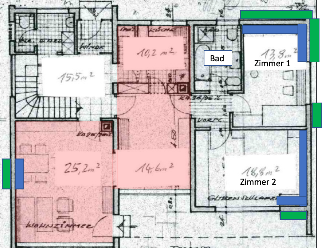

ich habe mittlerweile zwei Angebote erhalten um den Wohn/Essbereich unseres Wohhauses mit etwa 50 qm mit einer Split Klima zu heizen. Anbei ein Grundriss. Es handelt sich um die rot schraffierte Fläche. Edit: Die blauen und grünen "Kästen" kennzeichnen jeweils die Position des Innen/ und Außengerätes.
Einmal wurde eine Single Split Anlage von Fujitsu angeboten (AOYG14KGCA/ASYG14KGTE) und einmal eine Mitsubishi MSZ-AP42VGK-MUZ-AP42VG angeboten.
Beide mit ähnlichen Leistungsdaten:

Altbau braucht natürlich etwas mehr Wärme. Mit 4,2 kW wirst du vermutlich in 90% der Zeit auskommen, aber wenn es richtig kalt wird, kann das zu wenig sein. Wenn du zuheizen kannst, würde ich lieber eine etwas effizientere kleiner Anlage nehmen, als eine größere, die weniger Effizienz hat.

Ich finde auch, es wurde recht großzügig dimensioniert, bei pdesignH von 4kw@-10°C für 50m² (80W/m²).
Unseren 60er Jahre Altbau habe ich mit einer Designheizleistung von knapp 50W/m² ausgestattet. Resultate stehen noch aus, aber selbst das wird wahrscheinlich fast ausreichen.
Was noch fehlt, wird nächsten Winter nachgerüstet.
Besser sind jedenfalls mehrere und kleinere + effizientere Splitgeräte. Selbst eine Dualsplit Anlage wäre eher geeignet und bietet einen besseren SCOP als die Fujitsu.
2 Split Geräte sparen nicht nur gute 20% Heizkosten, sondern sorgen auch für wesentlich niedrigere Geräuschpegel und bessere Wärmeverteilung.

Auf diese Diskussion wollte ich aber garnicht raus. Die Splitklimas sind gesetzt, die Frage ist halt nur wie fange ich an. Hast Du da eine Idee beim kompletten EG Grundriss, anstatt die "eine Große"? Luft lässt sich halt nicht so gut um die Ecke bewegen, und einige Wände sind aufgrund von Schränken (Küche) oder Unzugänglichkeiten nach außen durch Fenster nicht so gut zu erreichen.
Ich würde da auch vom Ende her denken, also was du langfristig planst. Denn wenn du weitere Anlagen später installieren willst, ist die Frage, ob du mehrere Außengeräte aufhängen kannst. Wenn das nicht so sinnvoll ist, kannst du ja jetzt schon auf eine Multisplit gehen. Da kann man Innengeräte später noch nachrüsten, wobei es wohl zahlreiche Geräte gibt, wo mindestens 2 Innengeräte installiert sein müssen.

Danke für Deinen Einwurf. Ich glaube ich habe mein Vorhaben nicht deutlich geschildert. Ich möchte natürlich in allen Räumen die aktuell beheizt werden, eine Split Klima haben. Ich möchte nur mit der "großen" Fläche im Wohn/Essbereich starten, um zu sehen wie es der Familie gefällt und wie die Behaglichkeit ist.
Im Endeffekt komme ich so oder so nicht um die Klimasplits herum, da ich keine Fußbodenheizung habe, und auch keine Nachrüsten werde. Daher ist die Split Klima - aus meiner Sicht - der einzigste Weg die Bude warm zu kriegen. Nebenbei hat das auch noch den schönen Nebeneffekt der Kühlmöglichkeit im Sommer aus PV Überschuß.
Ob ich tatsächlich 24/7 heizen muss weiß ich nicht. Da ich die Heizungszirkulationspumpen auch jetzt schon um 19 Uhr abschalte, und um 4 Uhr wieder ein. Über die Nacht verliert der Wohn/Essbereich dann max. 3°C (Je nach Außentemp.). Das habe ich letzten Winter schon getrackt um zu sehen wie hoch die Verluste sind. Daher ja auch zuerst der TEstballon mit der Splitklima in diesem Bereich.
Ich habe meine Skizze mal etwas verfeinert. Im Wohn/Essbereich (rot schraffiert) gibt es keine Möglichkeit eine weitere Klima Split Anlage zu verbauen. Dafür aber in den anderen beiden Zimmern, was sowieso geplant war. Das Bad muss dann leider mit einem elektrischen Handtuchwärmer oder einer Infrarotheizung erwärmt werden.
Blau: Die Stellen in denen in den Zimmern 1 & 2 ein Innengerät plaziert werden kann. Die grün markierten Flächen zeigen die Flächen wo ein Außengerät Platz hat. Im Obergeschoß gibt es noch zwei Räume die erwärmt werden müssen. Sie befinden sich direkt über Zimmer 1 & 2 und haben jeweils 12 qm.
Ich bin für jeden Tip dankbar.
Und wie ist deine Einschätzung zu Single- oder Multisplit? Davon hängt ja ab, was du jetzt wählst.
Die beiden Räume im OG würde ich vermutlich mit einer Multi Split bedienen wollen, da ich diese beiden Räume (Kinderzimmer) im Sommer auch gekühlt haben möchte, und sie daher im Sommer regelmässig zum kühlen und im Winter regelmässig zum heizen aktiv sind.
Zimmer 1 & 2 im EG tendiere ich aktuell eher zu jeweils einem Single Splitgerät, da ich die Räume dann auch separat beheizen kann. Kühlen fällt hier flach im Sommer, da es einfach nicht notwendig ist. Ich weiß daher nicht, ob ich mir mit einem einzelnes Multisplit Außengerät für 4 Innengeräte einen Gefallen tue bezüglich Effiziens und takten ...
Zimmer 1 + 2 macht Multisplit Sinn. Die Innengeräte können doch auch separat arbeiten.
Wohnzimmer macht vermutlich Single-Split Sinn, weil andere Seite des Hauses, wo man ja nicht gerne Kälteleitungen rüberzieht. Also dort dann eine eigene Außeneinheit.
Das ist übrigens auch ein wichtiger Aspekt: Außengeräte in die Nähe der Innengeräte.
Würdest Du die dann in der Leistungsklasse wie im Eingangspost beschaffen, oder eine Nummer kleiner wählen? Im Hinblick dass Zimmer 1 & 2 ja auch mit heizen?
So war mein Plan. Ursprünglich dachte ich ja, dass - im Fall von Single-Splitgeräten - das Außengerät direkt hinter das Innengerät kommt. Dann lese ich aber wieder dass man eine Mindestleitungslänge benötigt, damit die Vibrationen nicht vom Außengerät aufs Innengerät übertragen werden. Und der Kältebauer scheint absolut keine Lust zu haben und geht auf eben diese Fragen nicht ein. Zum Glück gibt es ja dieses Forum :clap: :thumbup:
Bei meinen Single-Split von Mitsubishi Electric ist eine Mindestlänge der Kältemittelleitungen vorgegeben. Das könnte aber auch mit der Vorfüllmenge des Kältemittels zusammen hängen.
