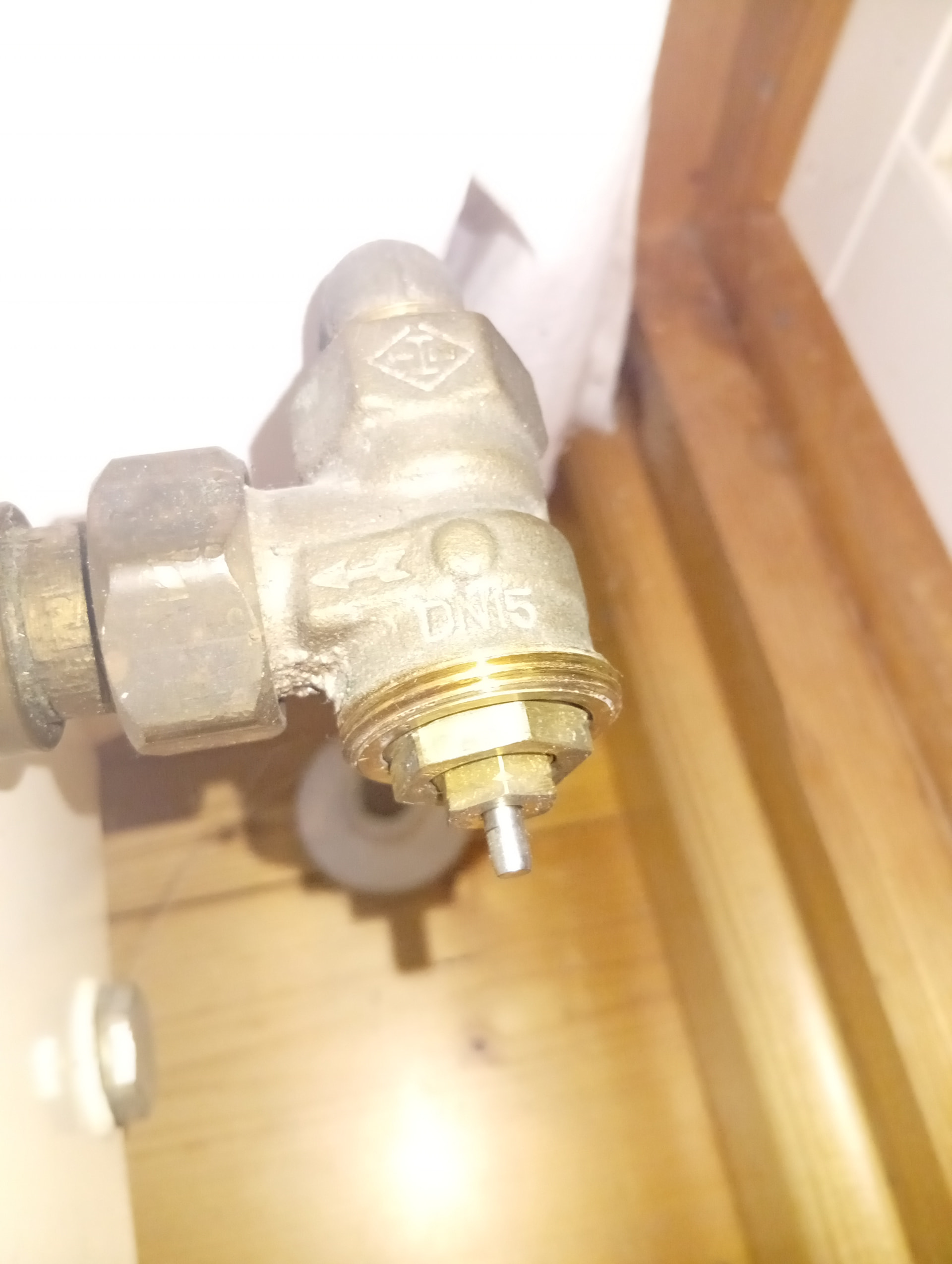

ich habe eine WP 7kw, mit Heizkörpern im gedämmten 90er Altbau (ca. 80kWh/m2). VL ist auf 50°C. Wohnzimmer mit offener Küche ist das schwächste Glied. Bei beiden Heizkörpern Thermostat auf 5 gestellt für 22,0°C Wohlfühltemperatur.

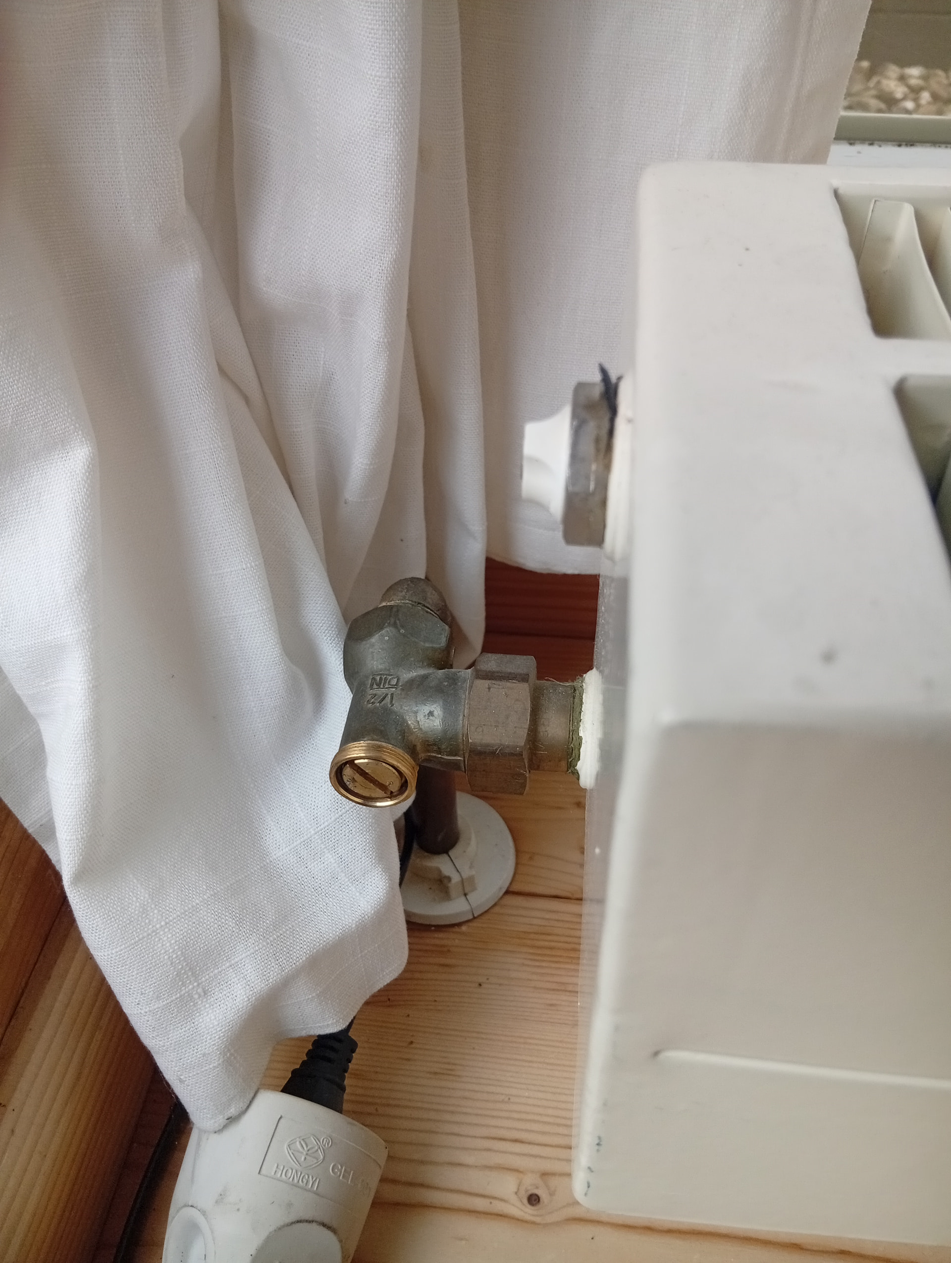

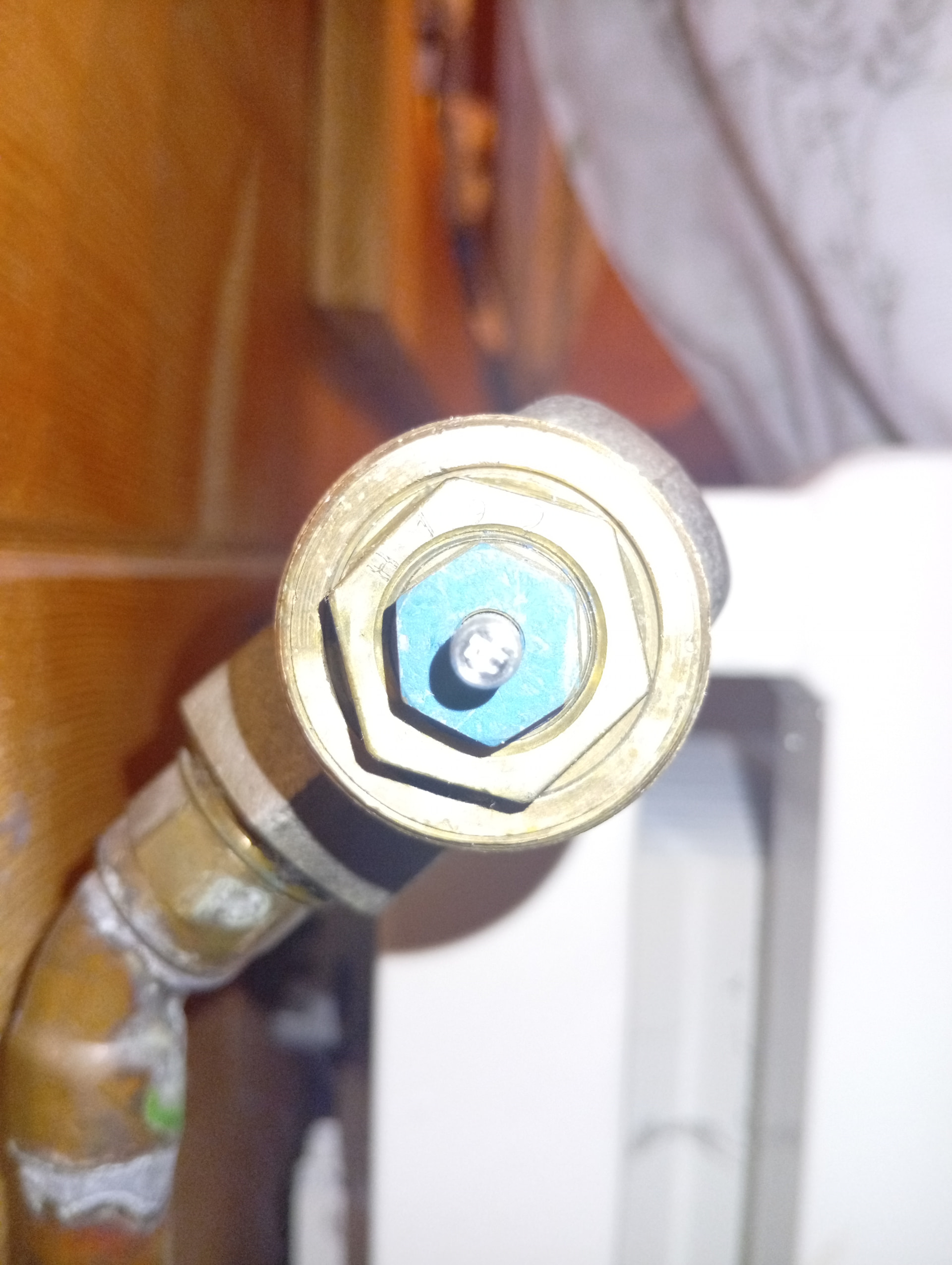

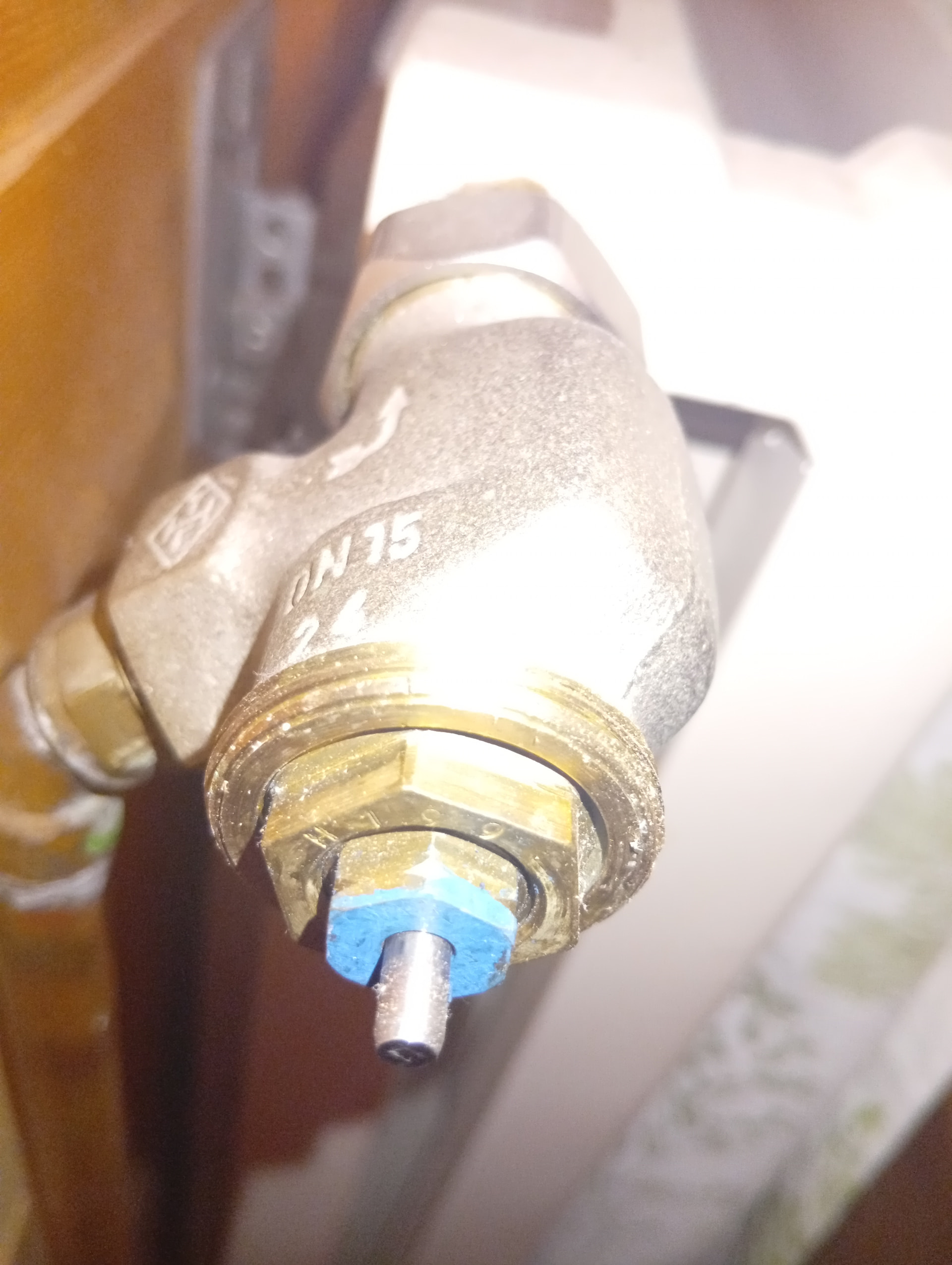

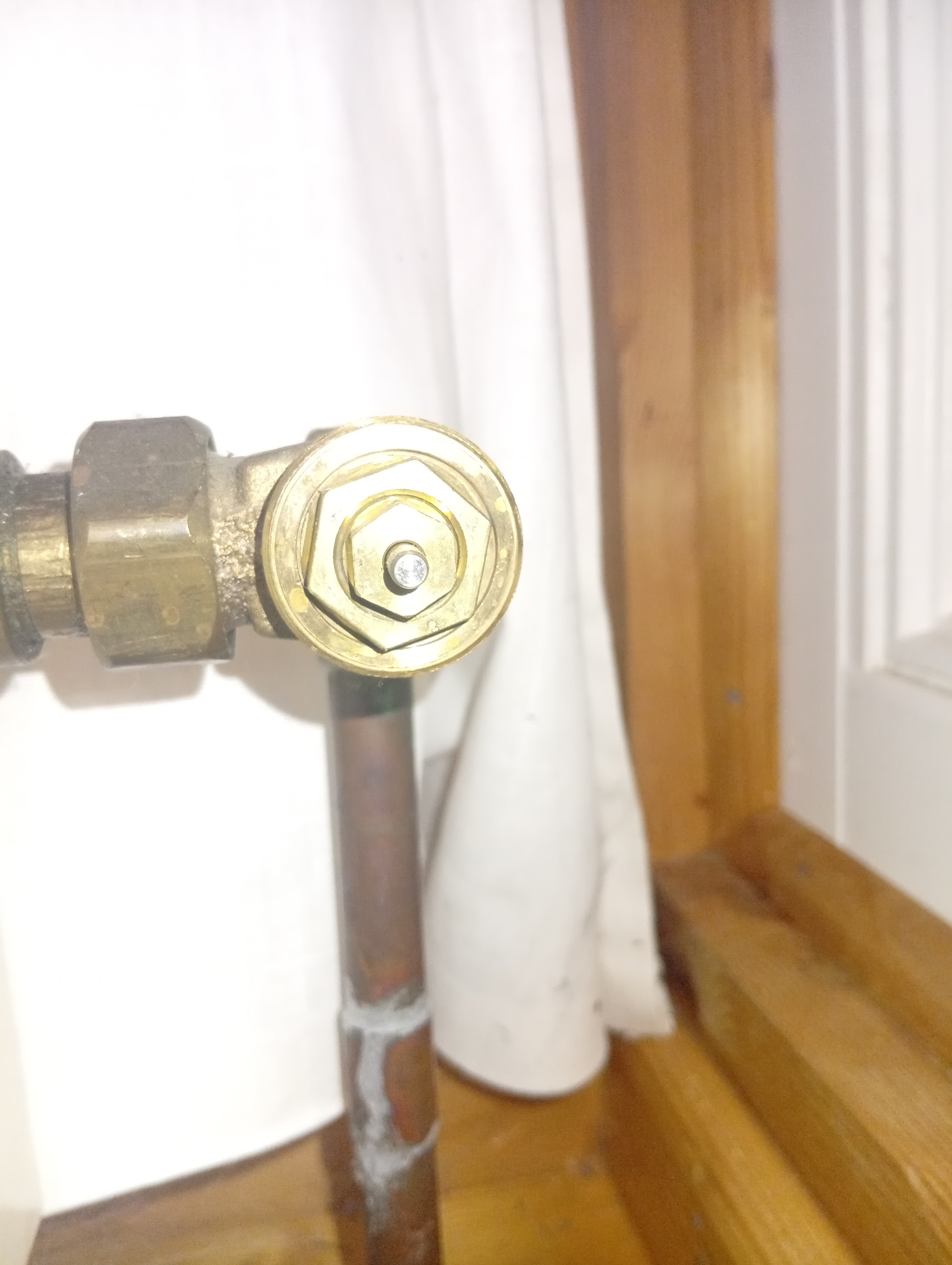

Jetzt hab ich die Thermostate mal abgeschraubt, um zu schauen, ob ich den Durchfluss an den Heizventilen noch erhöhen kann und evtl. mit der VL Temp. noch weiter runter komme. Aber siehe Fotos. Kann man da überhaupt was verändern? Bzw. Thermostat auf 5 oder ab bedeutet doch, dass ich schon den maximalen Durchfluss erreicht habe?
Die Ventileinsätze kann man nicht voreinstellen, es gibt keine Skala.
schauen ob der rücklauf ganz aufgedreht ist
Wenn die Skala auf max steht und der Rücklauf voll auf ist, dann ist das maximale Öffnung.

Rücklauf gefunden und ist bei beiden voll aufgedreht. :+1: Damit bin mit von 55°C auf 50°C VL am Ende der Optimierung angekommen.

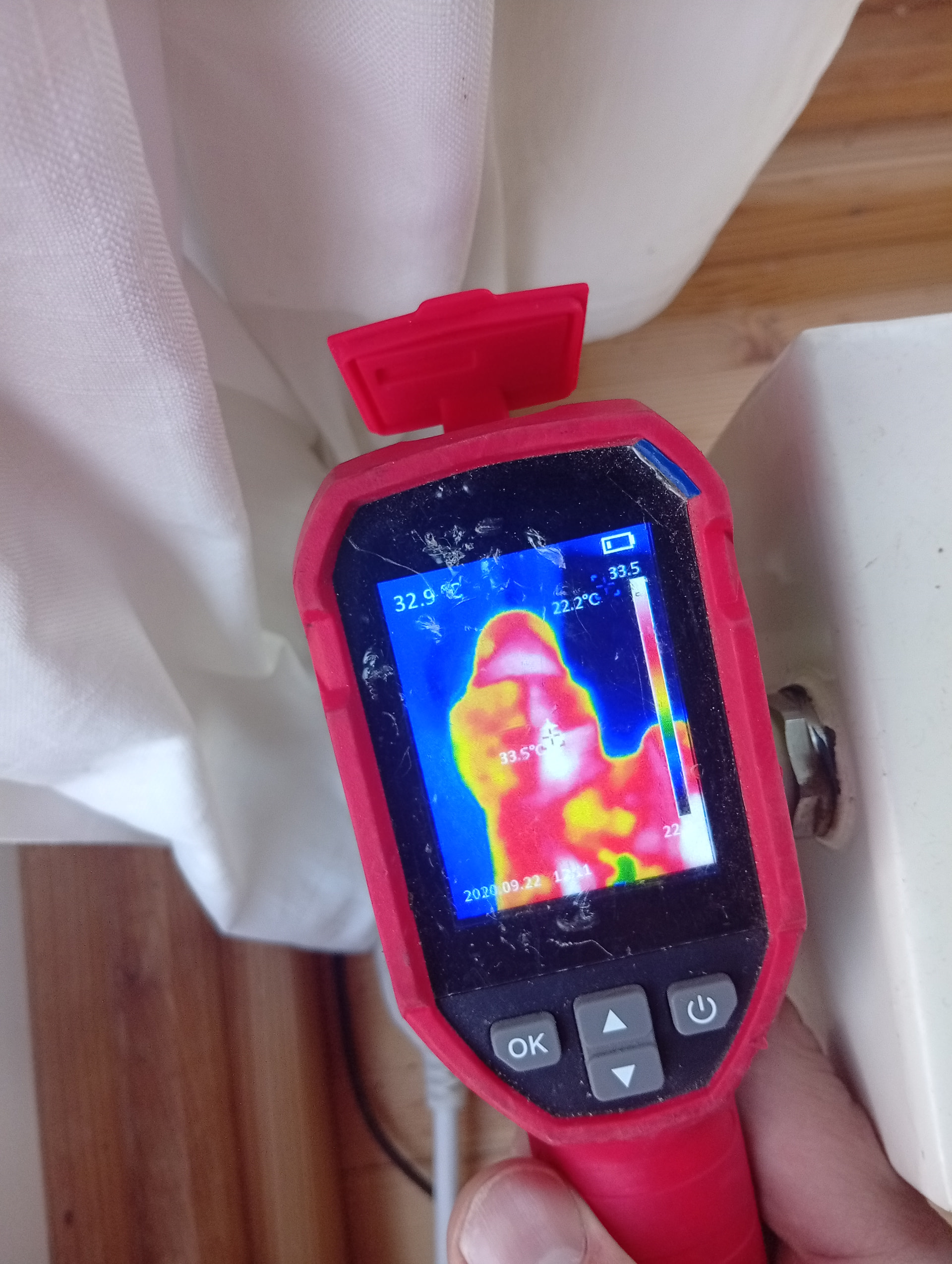

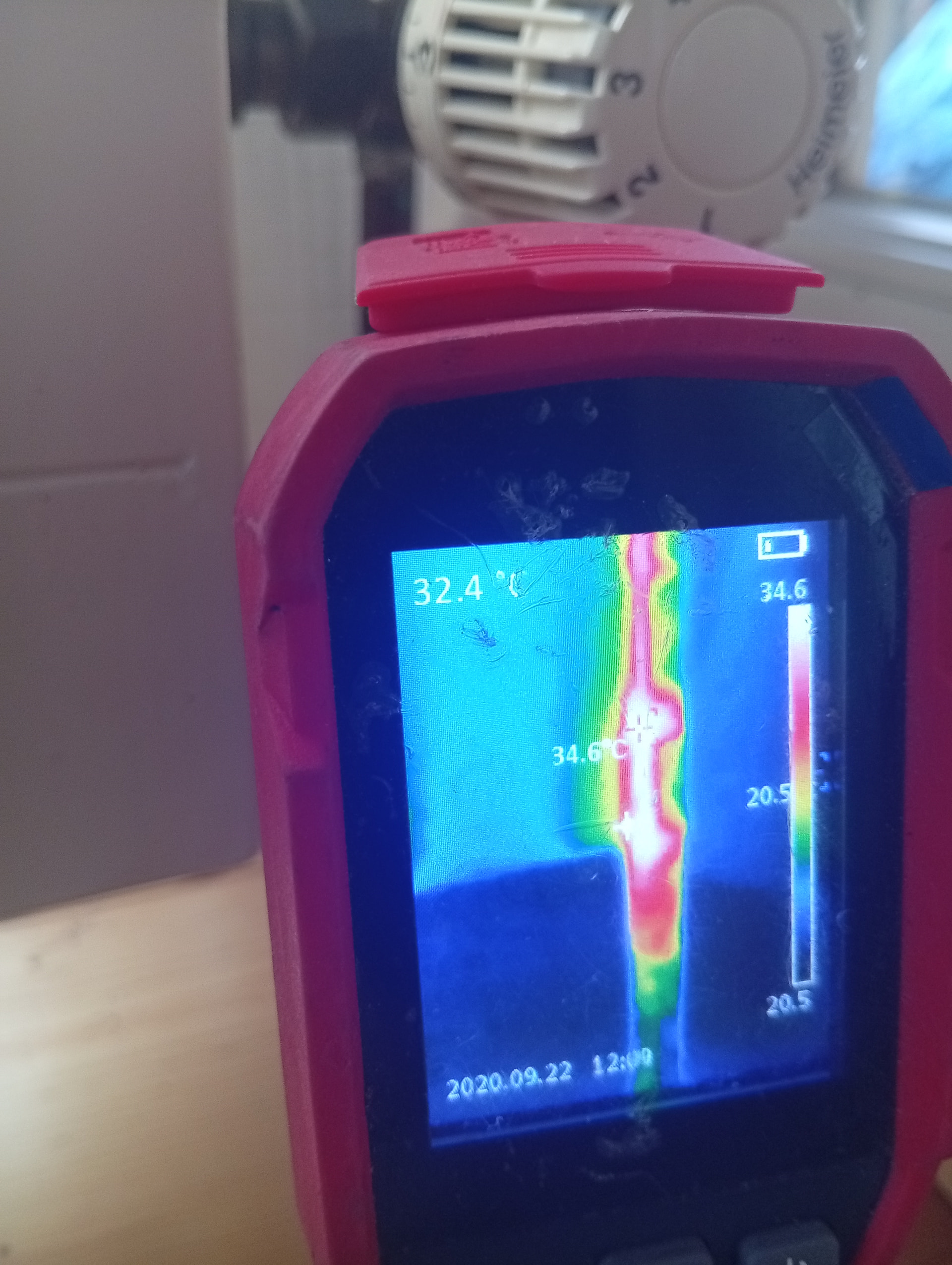

Vermutlich ja, würde ich behaupten??! Sind auf jeden Fall keine Typ33 oder Niedrigtemperatur Heizkörper. Ich habe mal Wärmebild Kamera Fotos gemacht.
VL:34,6°C, RL:33,5°C, also Delta ca. 1,1K . Bei 13°C Grad Außentemperatur und VL an Pumpe: 38°C
Ob das OK ist, hmmm leider keine Ahnung :grinning_face_with_smiling_eyes: . Vllt. wisst ihr ja mehr.

Bei 1K Spreizung gibt es entweder keinen hydraulischen Abgleich und der HK wird total überströmt oder er ist viel zu groß und wird seine Leistung nicht los an den Raum.
Bei 13°C messen ist auch nicht sehr repräsentativ, weil das nahe an der Heizgrenze ist und einzelne Räume, je nach Ausrichtung, schon keine Wärme mehr brauchen.
Wenn das im ganzen Haus so ist, mischt das den Rücklauf unnötig hoch und die Taktgefahr steigt.
Versuch doch mal, den einen kritischen HK (Leistung HK zu Last Raum am kleinsten) zu finden und diesen zu optimieren. Das senkt die VL Temperatur im ganzen System.
