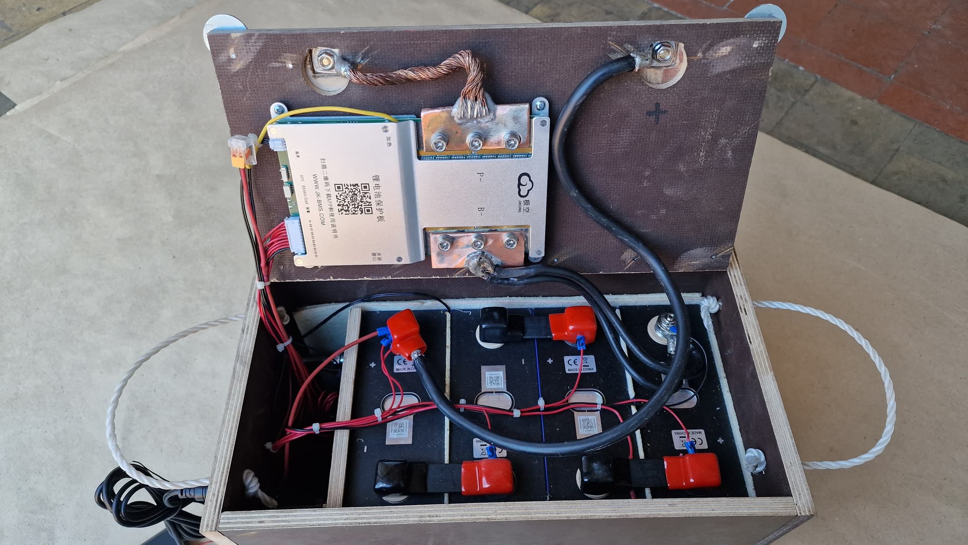

Ich heize die Akkus nur von unten. Die Kanäle habe ich in den Boden des Batteriekastens gefräst.
Wenn man die Heizfunkion des BMS nutzt, kann man einstellen, dass nur geheizt wird, wenn auch geladen wird. Das war mir wichtig. Denn wenn der Camper mal untern Carport überwintert, macht mir die Heizung nicht den Akku leer.
Bitte nicht als Kritik verstehen, ich würde die Kabel doch etwas "schöner" bzw. sicherer verlegen. Beim Fahren können die scheuern und so die Isolierung durchgehen => Kurzschluss. Plus liegt direkt auf Minus ohne jegliche Sicherung. Und BMS ist nach meinem Geschmack viel zu nah an den Polen dran, vor allem mit deinen Minus-Leistung nach BMS.

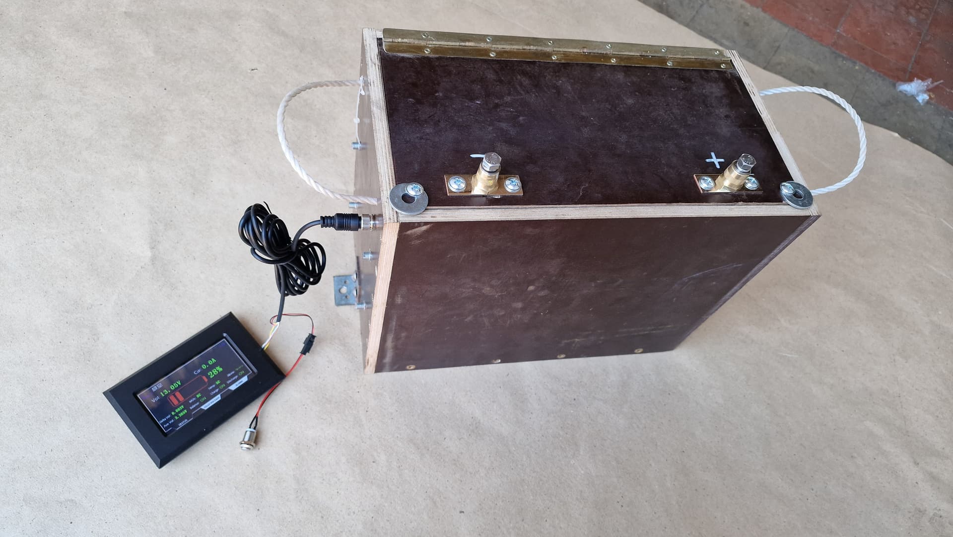

Aber cool, ich baue auch eine Batterie für den WoWa :slight_smile:
Diese muss dann aber Multiplus 12/3000 verkraften -> fast alles in 100mm² ausgelegt, nur die Busbars sind 80mm²
Danke für den Hinweis mit Batterieleersagen. Meiner wird draußen stehen, wahrscheinlich hast du Recht, im Winter reicht mir auch wenn es nur geheizt und nicht geladen wird. Let's see :slight_smile:

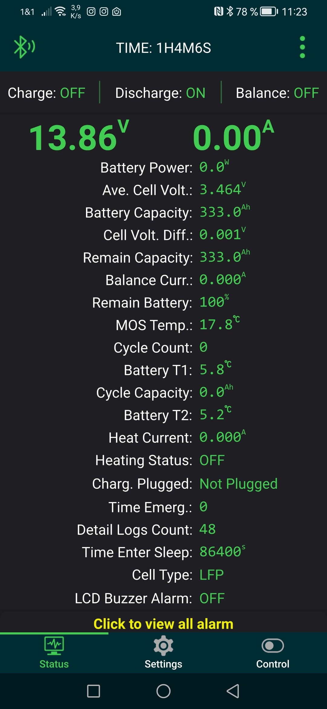

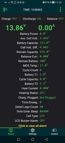

ich habe gerade meine durchgefrorene Zellen (es waren -5° in der Nacht) nach Hause geholt. BMS misst +2° an der Oberfläche -> under temperature protection.
Heating on -> es wird aus der Batterie geheizt über den gelben Draht (müsste mal schauen bis zu welcher Temperatur die Heizung eingeschaltet bleibt)
Heating off -> es wird nur aus externen Stromquelle geheizt.
Eigentlich passt für mich. D.h. ich kann manuell die Heizung über RS485/UART/BT einschalten bevor die UTP erreicht ist, wenn ich es brauche. passt. dann brauche ich keine externe Schaltung, nur evtl. etwas Logik, wenn es wirklich sein muss.
Ach ja, und bei mir steht auch immer "not Plugged"

Einen Isolator würd ich auf jeden Fall zwischen den Zellen und dem Deckel mit dem BMS machen und die Kabel mit Kabelbinder fixieren. Für mobile Anwendungen unbedingt eine Leiste jeweils stirnseitig der Zellen, damit diese nicht abheben können, sofern nicht auch verpresst.... Habe sie verpresst und noch Leisten gemacht ....
Auf den Zellen liegt eine Lage Industriefilz damit sich die Kabel nicht berühren. Den habe ich fürs Foto weggenommen, da man sonst die Zellen nicht sieht.
Die Zellen sind eingespannt (verpresst). Deshalb der freie Raum auf der linken Seite. Selbst wenn der Wagen nach einem Unfall auf dem Kopf zu liegen kommt, müssen die Zellen erstmal aus der Verspannung rutschen. Und dann ist ja noch der Filz dazwischen.
Eine Sicherung ist natürlich immer gut. Bei mir ist sie gleich auf der Polklemme oben auf dem Akkublock. Das muss reichen. Die 1,5 Mrd. Autoanlasser auf dieser Welt haben auch keine Sicherung.

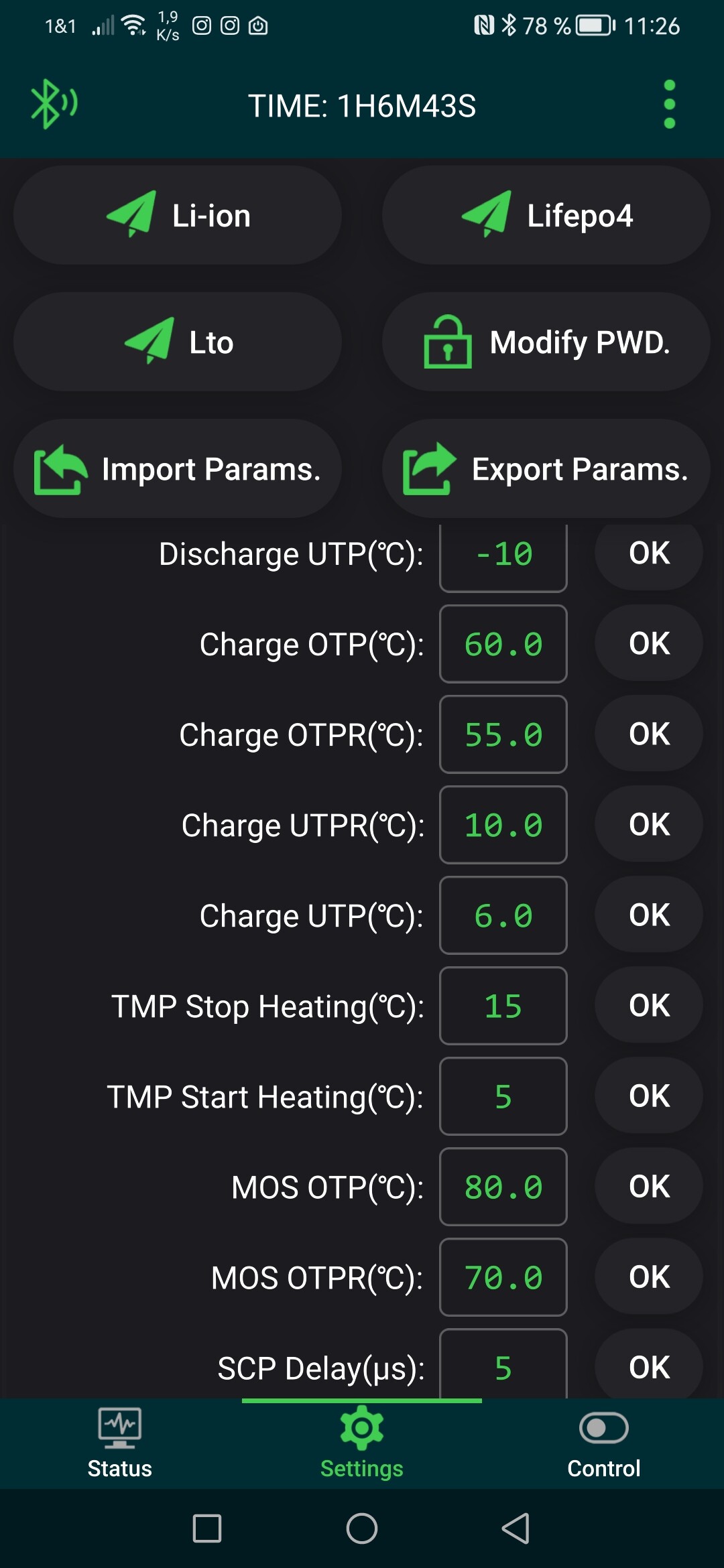

Hallo zusammen, eigentlich bin ich ein „nur Leser“ (habe zu wenig Wissen) aber jetzt habe ich ein Problem, bei dem ich eure Hilfe benötige.
Ich habe ein JK-BMS B2A8S20P-HC - (4S - 8S) - 200A und bekomme die Heizung nicht ans Laufen.
Egal welche Temperaturschwelle ich einstelle, die Heizung schaltet nicht ein.
Wenn ich das gelbe Kabel (-) gegen (+) messe, bekomme ich springende mv Werte.
Auch wenn ich im Menü Heater auf on steht.
Da ich 3 Heizplatten anschließen möchte (ziehen 8,9A), habe ich ein Kfz-Relais dazwischengeschaltet.
Kann mir jemand sagen, was ich noch einstellen muss?
Lieben Dank im Voraus
Hat sich erledigt, ich musste erst mal ein Ladegerät anschließen.:grinning_face:
Wenn das BMS einmal Strom bekommt schaltet es auch die Heizung ein, danach kann der externe Strom abgezogen werden und die Heizung bekommt Energie aus dem Akku.

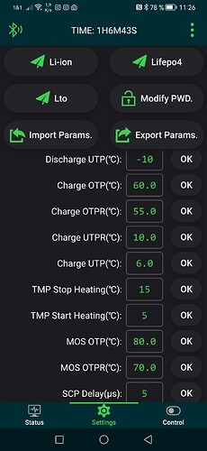

Ist irgendwie bekannt ob das TMP Start / Stop heating in einer bestimmten FW kamen?
Ich sehe diese Parameter nicht.
Edit: Ja kamen sie
