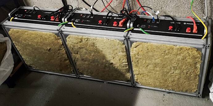

Ist zwar schon älter, aber der nächste Winter steht vor der Tür. Da mein Speicherschaf auf in der Garage steht habe ich bereit mit Steinwolle gedämmt und würde für den Winter gerne noch eine weitere Absicherung einbauen.
Hatte überlegt drei dieser Heizmatten zu verbauen, jeweils eine unter jeden Pylontech Pack. Da ich von der Tiefe nur rund 16cm Platz habe kommen viele andere Platten nicht in Frage.
https://www.ebay.de/itm/165741924325?chn=ps&var=465251305111&_trkparms=ispr%3D1&amdata=enc%3A1RgtgaDsXQfWbt1t9SgtWJA31&norover=1&mkevt=1&mkrid=707-134425-41852-0&mkcid=2&mkscid=101&itemid=465251305111_165741924325&targetid=1716911582399&device=m&mktype=pla&googleloc=9113993&poi=&campaignid=17943303986&mkgroupid=140642150118&rlsatarget=pla-1716911582399&abcId=9301060&merchantid=5077302149&gclid=CjwKCAjwvfmoBhAwEiwAG2tqzJoyqo22h0dUUFHw8OcbHglhN_nr3cLnUcItw3dkW7o0z1Ibl_o45hoCPzgQAvD_BwE
Steuerung per Shelly je nach Temperatur aus dem BMS.

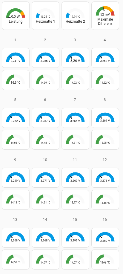

Hallo, ich berichte über meinen ersten Winter, naja Winter ist es noch nicht.
Ich habe zwei Heizmatten an den Außenseiten gestellt, je Matte hat 20 Watt und wird gesteuert von einem
Inkbird Thermostate Temperaturregler Heizen Kühlen ITC-308. Die Heizmatten schalten sich nach den unterschreiten der 9 Grad ein und schaltet aus nach dem überschreiten der 12 Grad. Keine Probleme bis jetzt.

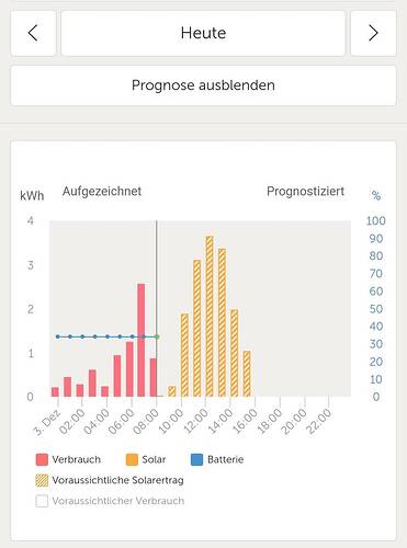

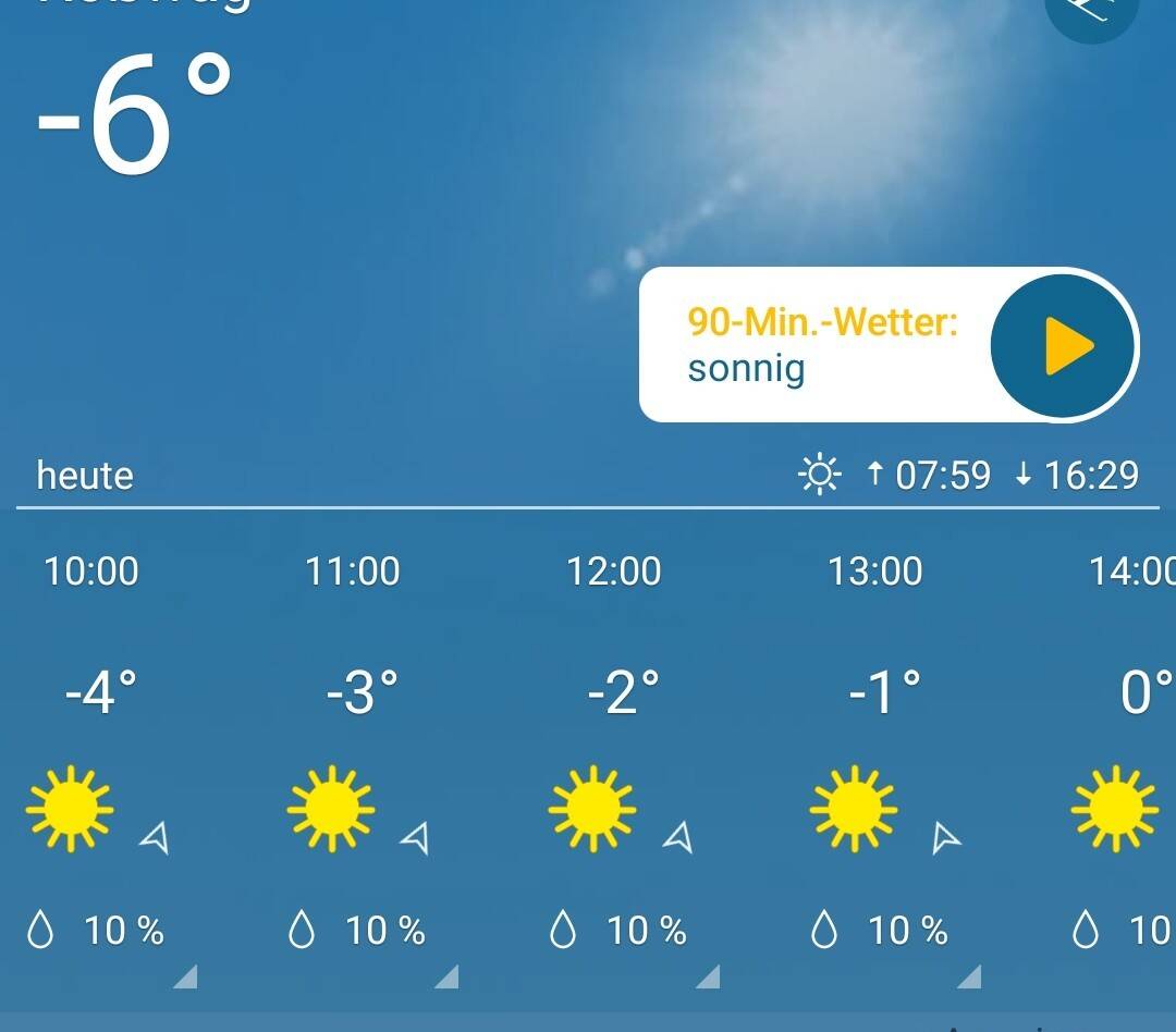

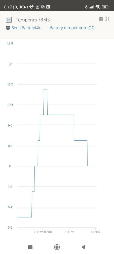

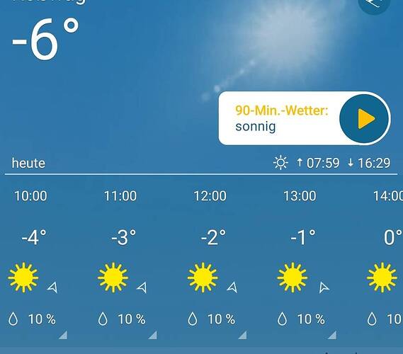

Noch liegt zwar Schnee auf den Modulen, aber bei der Wettervorhersage für heute musste der Speicher auf Temperatur gebracht werden ?
Meiner dümpelt leider bei 5°C rum und hängt jetzt bei 89% im Balancing.

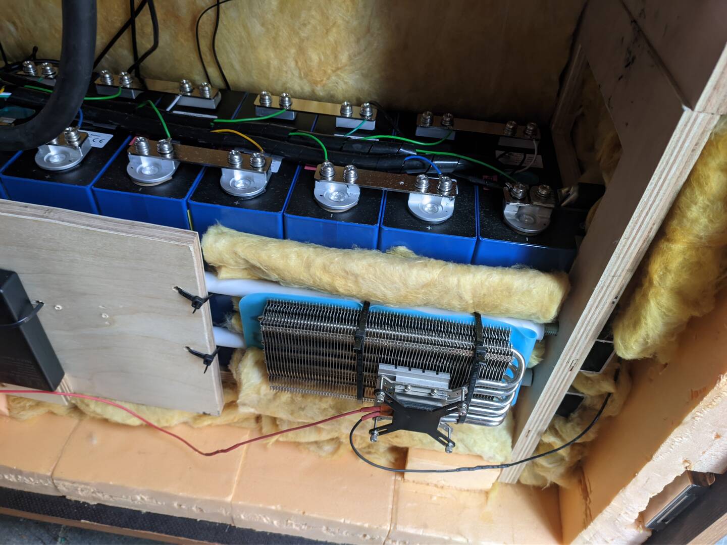

Ich denke hier gibt es schon ein paar schöne Lösungen. Meine hab ich aber noch nicht gefunden hier im Thread:
Diese PTC Dinger gibt es bei Aliexpress für verschiedene Spannungen - auch für 48V. Das Teil hab ich einfach unter einen alten PC Kühler geschnallt und thermisch mit etwas Steinwolle von den Zellen entkoppelt. Schalten tue ich das über einen selbstgebastelten Mikrocontroller - aber sollte auch mit einem der Temperaturrelais aus dem Thread funktionieren. Klemmt direkt an der Batterie. Achtung: das direkte Anklemmen an die Batterie war ein Fehler. Ich werde das wieder umbauen, sodass der Heizstrom durch den Strommessshunt fliessen muss. Auf Dauer passt der SOC sonst hinten und vorne nicht mehr. Gerade jetzt bei den niedrigen Temperaturen muss ich ab und zu mal heizen.
Edit: noch ein Bild gefunden

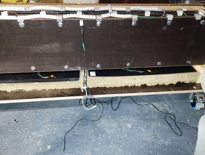

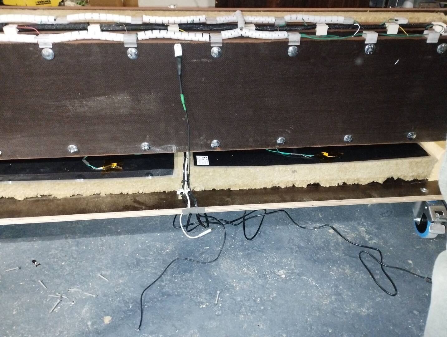

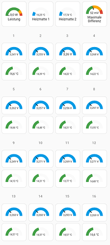

Ich bin auch passend zum Thread heute soweit fertig geworden mit Heizung und Temperaturüberwachung. Testlauf ohne Heizung war schon ganz gut, hat von zwölf Grad eins über 24h bei um die 0 Grad Außentemperatur verloren. Eben habe ich das erste mal die Heizung getestet. Hab 20min geheizt, Maximum lag bei 40 Grad ca. (muss noch alle Sensoren kalibrieren). Meine 230v Terrarium Heizfolien haben je 35w. Werde sie später über zwei Kanäle eines Shelly 4 PM schalten und auch zusätzlich überwachen.
Wie man sieht ist der komplette Akku in einer gedämmten Kiste. Dämmung besteht aus relativ harten, nicht brennbare Steinwollplatten. Als kleines Gimmick und als Reaktion auf den jüngsten Akkuvorfall (pvmagazine) besitzt die Kiste einen Auspuff für eventuelle Ausgasungen. Damit die Wärme nicht so leicht rauskann, ist eine Rückstauklappe als Überdruckventil verbaut :wink: Dazu aber woanders demnächst mehr :wink:
