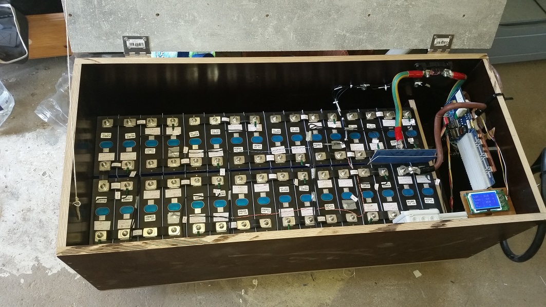

ich hab eine DIY Batterie mit 32 Zellen, das DIng steht in der Garage in einem kleinen abgetrennten 2qm Raum wo nur mppt-Regler, Wechselrichter und eben die Batterie untergebracht sind. Da es grad kälter wird grübel ich auch gerade über eine Akkuheizung.
So sieht die Batteriebox aus :
In die Kiste möchte ich keine Heizung reinbauen, habe doch etwas Bedenken wg. Brandgefahr im Fehlerfall.
Die Kiste steht auf Schwerlastrollen. Ich dachte mir, ich lege einfach unter die Kiste eine oder zwei Terrarium-Heizmatten mit Temp. Regelung und den Fühler der Regelung in die Kiste.
Sowas hier : https://www.ebay.de/itm/185268361834
Macht das eurer Meinung nach Sinn ?
