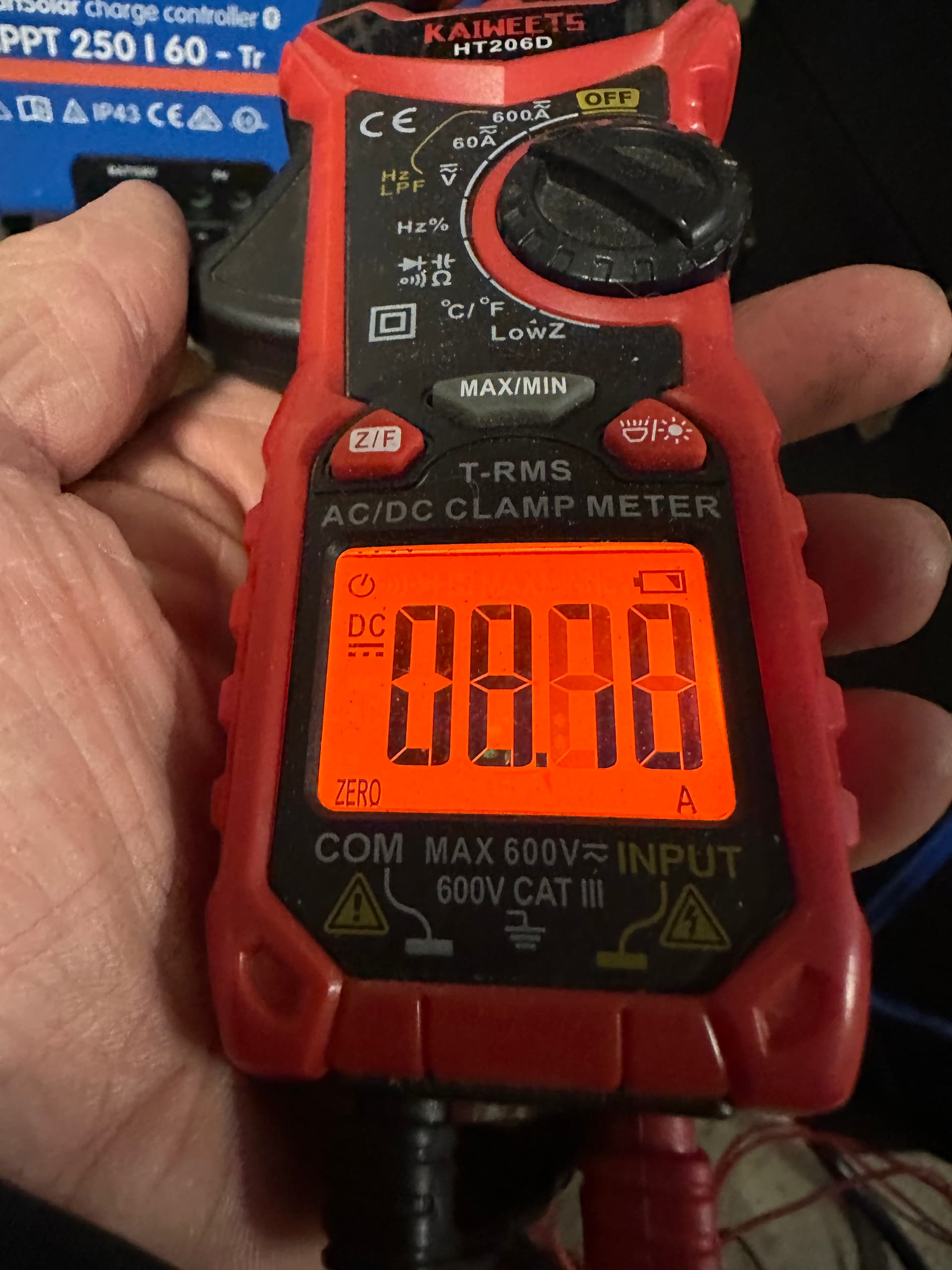

Hab die original EEL heute mal am Labornetzteil betrieben. kann leider nur 32V Aber da zog die 80W und ist 42°C in der Mitte warm geworden. Das ist mir zu viel ! Also Stefans Idee mit step down anwenden. Leider passt der Spannungswandler 48/24V den ich hab nicht ins EEL… Neuen suchen. Dabei wollt ich doch endlich fertig werden. :disappointed_face:

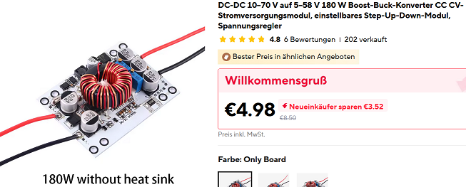

Die Stefan Version (24V) gefällt mir so das ich das nachbaue. Die fehlende Sicherung (hat Nady angemerkt) wird mittels Sicherungshalter gelöst und der ist schonmal in der Frontplate direkt neben den RJ45. Fehlt mir nur noch ein passender 48/24 V Step Down. Würdet Ihr hier einen ohne Alucase von innen an die Frontplate kleben ?
am einfachsten suchst dir sowas hier mit Alukernplatine. Das läßt sich einfach irgendwo draufschrauben.
