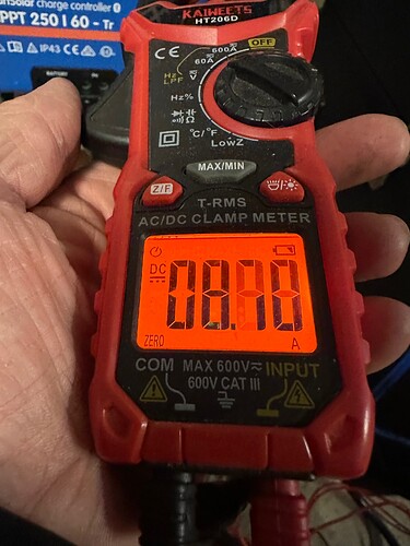

Es sind die original Heizkissen von EEL verbaut, die ziehen pro Box 4,35A das finde ich schon recht viel, zumal das BMS meines wissen nur mit 3A auf der Heizleitung belastet werden darf.
Glücklicherweise erfolgt bei mir die Ansteuerung extern über ein Relais.
