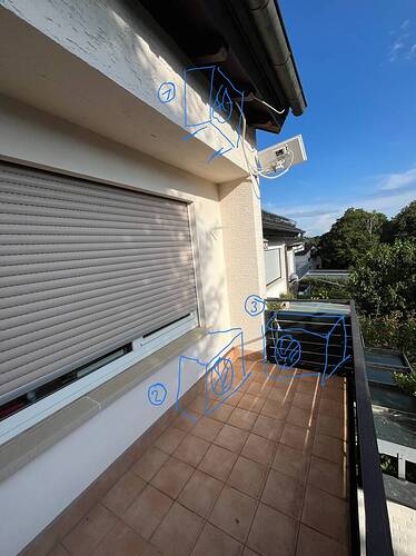

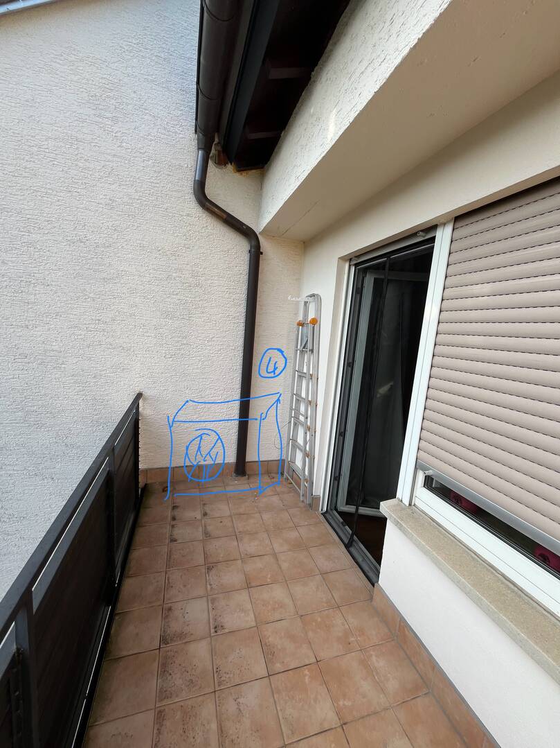

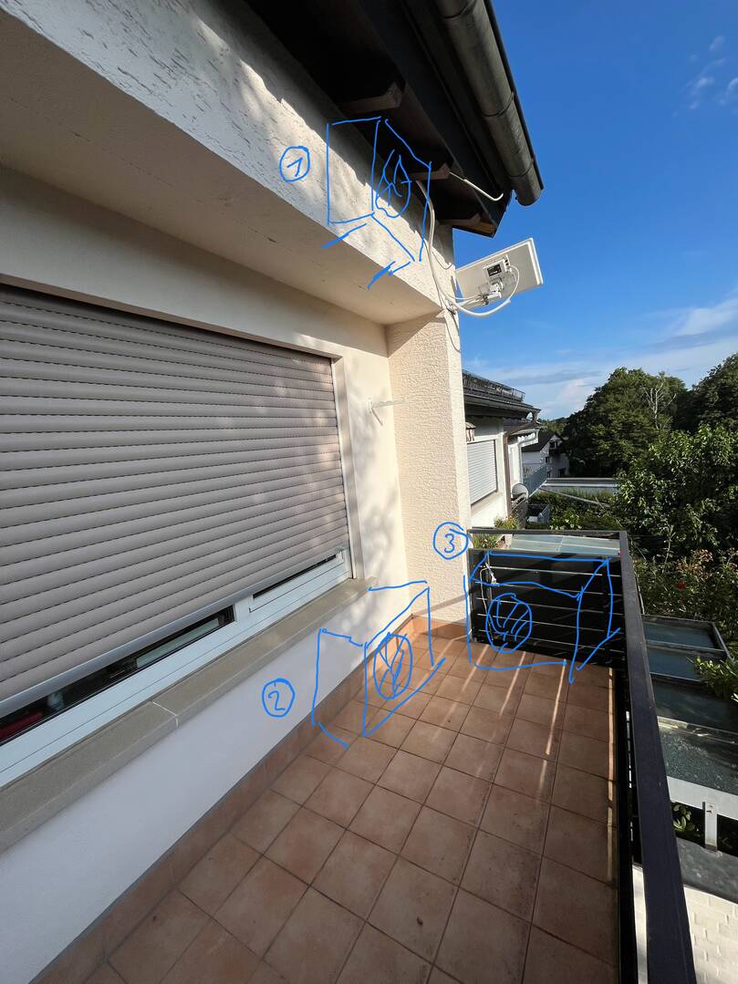

Die folgenden 4 Positionen kämen theoretisch in Frage:
  1. Unter dem Dachüberhang. Wahrscheinlich die beste Option. Aber voll sichtbar aus dem Garten.
  2. Unter dem Fenster, Optisch/Laustärketechnisch ok, aber halt voll in der Mitte des Balkons
  3. Am linken Ende, ist denke ich zu nah bei den Nachbarn, will die ja nicht zuschallen
  4. Am rechten Ende, von der Lautstärke her für uns am schlechtesten da direkt an der Balkontüre. Sonst eigentlich mein Favorit.
Im Winter mit offenem Fenster schlafen, ist ökologisch und von den Heizkosten sehr problematisch, da würde ich eher mal ausloten, ob das nicht auch anders geht.
Wenn es dabei bleibt und man geräuschempfindlich ist, wird das schwierig umzusetzen sein. Eine Split-Klima wirst du bei offenem Fenster immer hören, gerade im Winter, wo die gerne mal schneller aufdreht.
Wir heizen Nachts übrigens gar nicht, haben aber auch keine Probleme, wenn es morgens deutlich ausgekühlt ist und es erst etwas braucht, bis es wieder warm ist.
Ich habe auch das Aussengerät auf dem Balkon stehen und bin sehr Lärmempfindlich und im Sommer wie im Winter die Balkontüre offen, aber man hört nichts vom Aussengerät.

Wieso kann das AG nicht unter den Balkon in den Garten ? Oder auf die andere Seite des Hauses ? Leitungslänge und Höhenunterschied zwischen IG und AG sind bei Splitklima eigentlich unproblematisch.
Die meisten Außengeräte sind im Winter irgendwann auch mal auf ihrer spezifizierten Lautstärke und die liegt bei 46-50 db(A). Das ist eine Lautstärke, die man auf jeden Fall sehr deutlich durch eine offene Balkontür hört.
Unter welchen Bedingungen die Lüfter am Außengerät auf volle Leistung aufdrehen, ist von Anlage zu Anlage verschieden. Insofern kann man das nur schwer vergleichen. Unsere MHI Anlage dreht grundsätzlich unter Null Grad voll auf, egal wie viel Leistung man abruft. Die Daikin ATXF dreht grundsätzlich über etwa 250 Watt voll auf, egal welche Außentemperatur.

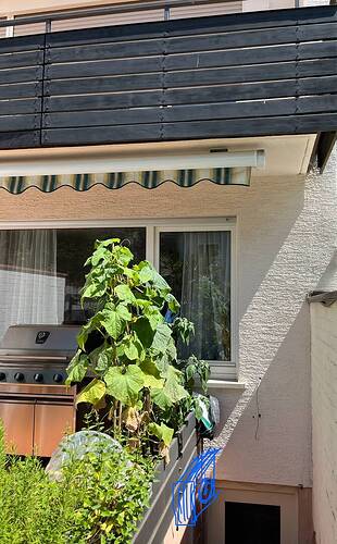

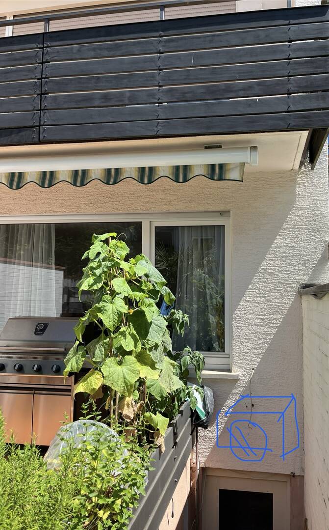

Unter dem Balkon ist Terrasse und Abgang in den Keller - das hatte ich mir auch überlegt, das im Treppenabgang zum Keller zu montieren, aber da hab ich nur 1m und ich brauche laut Anleitung 115cm damit die 25cm Abstand an der Anschlussseite gewährleistet sind. Oder ist das unkritisch?
Kondensatablauf muss nicht am AG erfolgen. Haben wir auch nicht, die 4er MS hat zweimal Kondensat am AG und zweimal in unmittelbarer Nähe zum IG. Ist eher die Frage, wo das Wasser hintropfen darf.
stimmt. Hatte irgendwie im Kopf, dass das Kondensat den gleichen Weg wie die anderen Leitungen nehmen muss. Aber dem ist ja nicht so :grinning:
Nochmal zur Position des AG: Haltet ihr den Abgang als geeignet oder kann ich das vergessen? Er ist ziemlich genau einen Meter breit.
Bei der Installation und im Servicefall brauchst du etwas Platz, um vor allem auf der rechten Seite (Anschlussseite) arbeiten zu können.

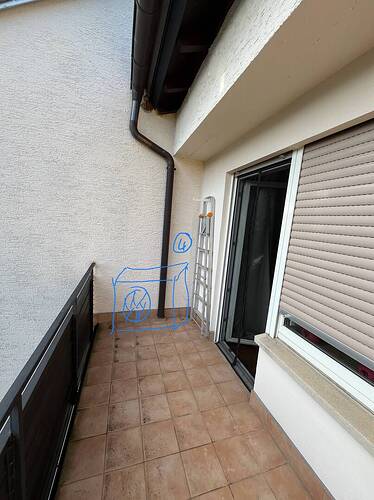

Danke! Schaue ich mir an. Und wenn ich das AG so montiere?
dann wäre rechts genug Platz.
Wie ist es da mit Hall/Akustik?
Könnte es hier zu einem thermischen Kurzschluss kommen?
Kann man machen. Wie tief ist denn der Mauervorsprung rechts?
Schallreflexionen sind immer so eine Sache, kann passieren, müsste man vorher etwas testen.
