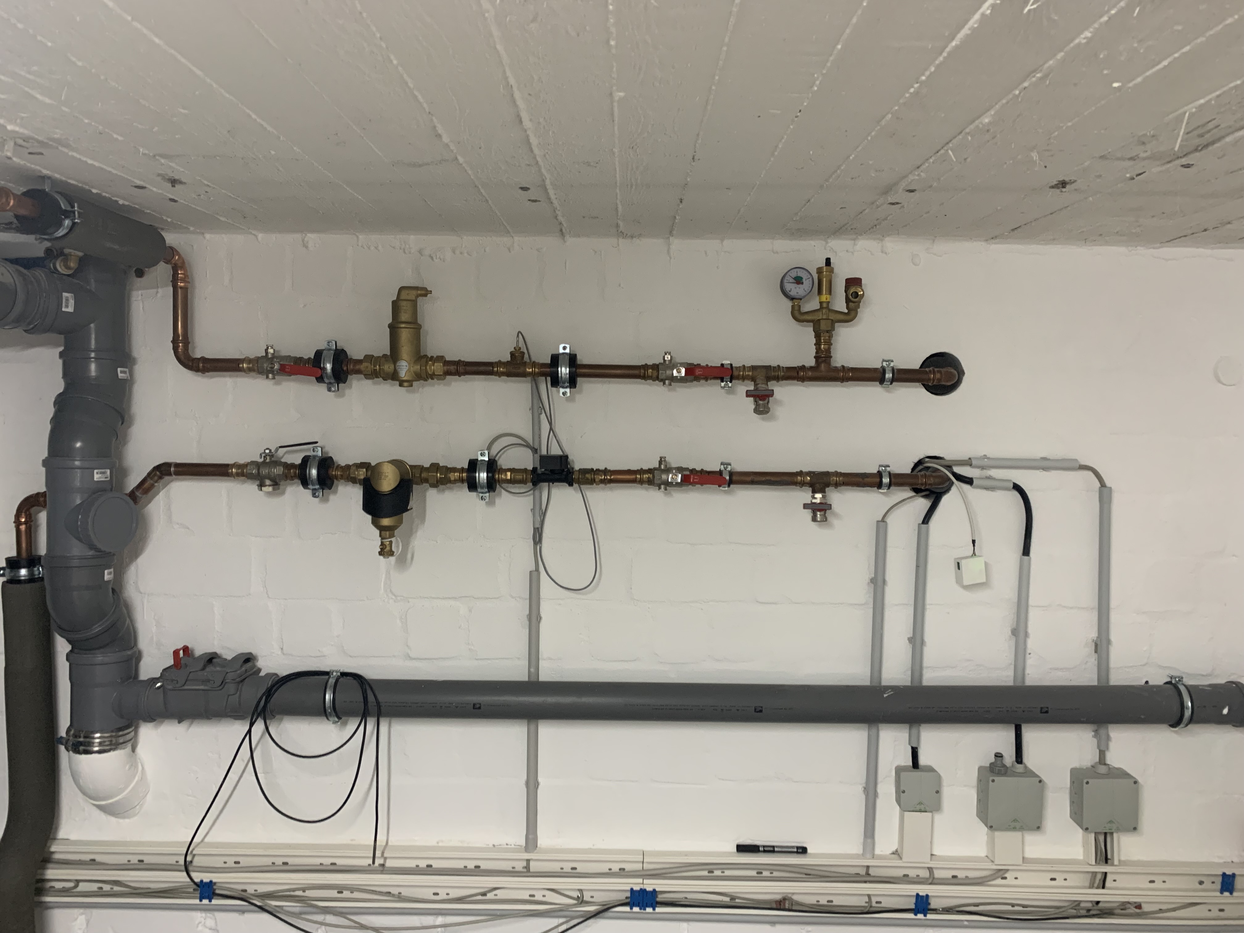

Bezgl duchströmen und enteisen verwechselst du was:
1. Das Druchströmen ist notwendig, um ein einfrieren zu verhindern. Das gilt insbesondere für LWWP welche bivalnet mit einer Gasheizung betrieben werden und dann bei -xx°C aus sind. Solange die Jeisha Strom hat und der Heizstab nicht deaktiviert ist, ist aber auch der Frostschutz aktiv. Grundsätzlich sollte man aber zwei KFE Hähne installieren um im Notfall das Wasser ablassen zu können. Hier mal ein Bild meiner Installation mit allem was notwendig ist:
Vorlauf oben / Rücklauf unten / Das "Kesselgeweih" ist nicht notwendig, das die Jeisha ein Überdruckventil hat, aber ich hatte es noch übrig.
2. Das Enteisen erfordert einen Mindestvolumenstrom (7l/min) und die Umwälzpumpe geht dabei auf Vollgas. Wenn der Vorlauf auf unter 20°C (kann auch etwas mehr sein) absinkt, schaltet sie den Heizstab (ausser er ist deaktiviert) dazu. Daher sollten immer mind 2/3 der Heizkreise offen sein. Die Jeisha hat aber eine Kontakt, der beim Abtauen schaltet, hiermit könnt man evtl ERRs öffnen lassen. Grundsätzlich würde ich aber die Heizflächen per thermischen Abgleich (also all ERR offen) einstellen, da dies für den Betrieb am Besten ist.. 2/3 der Heizflächen / HZK sollten dauerhaft offen sein, dann wäre ein ÜSV auch überflüssig -> Badheizkörper reicht da nicht. Das ÜSV (oder hydraulische Trennung) wird immer dann notwendig, wenn die hydraulsichen Verhältniss von "ganz zu" bis "ganz auf" schwankten können (ERR) und die WP ansonsten ihren Volumenstrom nicht hat.
Eine Sache musst du bei der 9er bedenken: sie ist lauter, wenn sie die volle Leistung abruft, also in dem Bereich oberhalb der 7er. Das ist bei WW z.B. der Fall.
