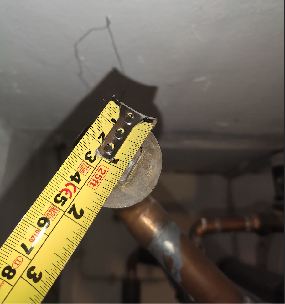

4. Die auf dem Bild gezeigten Anschlüsse sind nicht optimal: zu klein, Strömungswiderstand in der "T" Verbindung. Gibt es evtl einen alternativen Platz?
Hier diesen platz gibt es noch

4. Die auf dem Bild gezeigten Anschlüsse sind nicht optimal: zu klein, Strömungswiderstand in der "T" Verbindung. Gibt es evtl einen alternativen Platz?Das sieht besser aus...

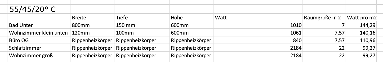

Die Rippenheizkörper müssten aber alle ausgetauscht werden oder?
Hab gehört die bringen bei niedrigen Temperaturen so gut wie nichts.
Ermittele doch mal die Leistung der alten Heizkörper.
Wenn die genauso dimensioniert wurden wie die meisten Heizungen, dann sind die bestimmt zu groß ausgelegt.
Hab im Netz Tabellen für Rippenheizkörper gesehen und Umrechnungen für unterschiedliche VLT.
ok mache ich.
Ja die sind bei uns immer so breit wie die Fensternische und das bedeutet teilweise echt massiv große Heizkörper
Danke @Donpepe23 für so viel wissen was du preisgibts.Moin,
Ich werde mich mal wenn ich Urlaub habe genauer mit dem Thema beschäftigen.
du musst mal im Internet etwas nach Leistungsangaben von Rippenheizkörpern suchen. Da gibt es entsprechende Tabellen. Wichtig ist, dass du entweder zwei Leistungsangaben bei verschiednden VLT / RLT oder eine und den Heizkörperexponent hast. Dann mit folgendem Rechner auf entsprechende Wunsch/Ziel VLT / RLT umrechnen.
http://www.heizungsfeinabstimmung.de/index.php?page=782&f=2&i=27331&s=782
Geht auch wunderbar für Flachheizkörper, wenn man z.B. wissen will, um wie viel ich mit der VLT runterkommen, wenn ich von Typ22 auf Typ33 HZK wechsle.
Hallo @Donpepe23
Anbei ein paar zahlen zu unseren Heizkörpern , für die Rippenheizkörper war es schwieriger die Werte zu finden, habe es dann aber doch geschafft.
Ich denke in Zukunft sollte wir versuchen die Rippenheizkörper durch Flächenheizkörper zu ersetzen um mit der Vorlauftemperatur noch runter zu gehen.
In der Berechnung habe ich 55/45/20° C genommen.
Ich schätze unseren aktuellen verbrauch pro m2 bei 90Watt ein.
In Zukunft wird das noch verbessert mittels Kellerdeckendämmung und Fenster mit Dreifachverglasung

Kunde; Anbei ein paar zahlen zu unseren Heizkörpern , für die Rippenheizkörper war es schwieriger die Werte zu finden.
Ich denke in Zukunft sollte wir versuchen die Rippenheizkörper durch Flächenheizkörper zu ersetzen um mit der Vorlauftemperatur noch runter zu gehen in der Berechnung habe ich 55/45/20° C genommen.
Klimafachmann: Das Wäre ein Falscher Wert für Wärmepumpen. Sie müssen hier mit Niedertemperaturheizkörper die Berechnung durchführen!

Das mit den Heizkörpern ist so pauschal reine Geldschneiderei.
Wenn der Heizkörper in Schuss ist und bei der angestrebten Vorlauftemperatur die Heizleistung für den Raum bereitstellen kann, dann kann er bleiben.
Das muss man im Vorfeld ermitteln. Die alten Rippendinger machen genauso warm wie die neuen Flachheizkörper oder FBH.
Oberfläche des HK und Heizwassertemperatur in ihm ist ausschlaggebend für die übertragbare Leistung, solange wir nicht über Zwangskonvektion per Lüfter reden.
Außer für's Auftragsbuch des GasWasserScheiße-Unternehmens.
Der vertickert Dir natürlich liebend gerne neue HK, da verdient er schließlich dran.
Wir haben in der Küche so ein altes Rippenmonster von 600mm Höhe, 210mm Tiefe mit 32 Gliedern.
Der liefert bei 70/55/20 (VL/RL/RT) knapp 2,5kW und bei 55/45/20 noch etwa 1,6kW Heizleistung.
Selbst in kalten Wintern stand der Gasbrenner auf etwa 60° VLT und das Thermostatventil kam nicht über 4 und die Küche war dennoch gefühlt in 0,nix brüllewarm.
Wenn ich jetzt die Temperaturen auf 45/35/20 ändere, macht der HK immer noch ca. 1kW Heizleistung.
Unsere Küche mit ca. 13,5m² hat zwei Außenwände mit einem großen Fenster und einem ungedämmten Fußboden zum ungeheizten Keller hin.
