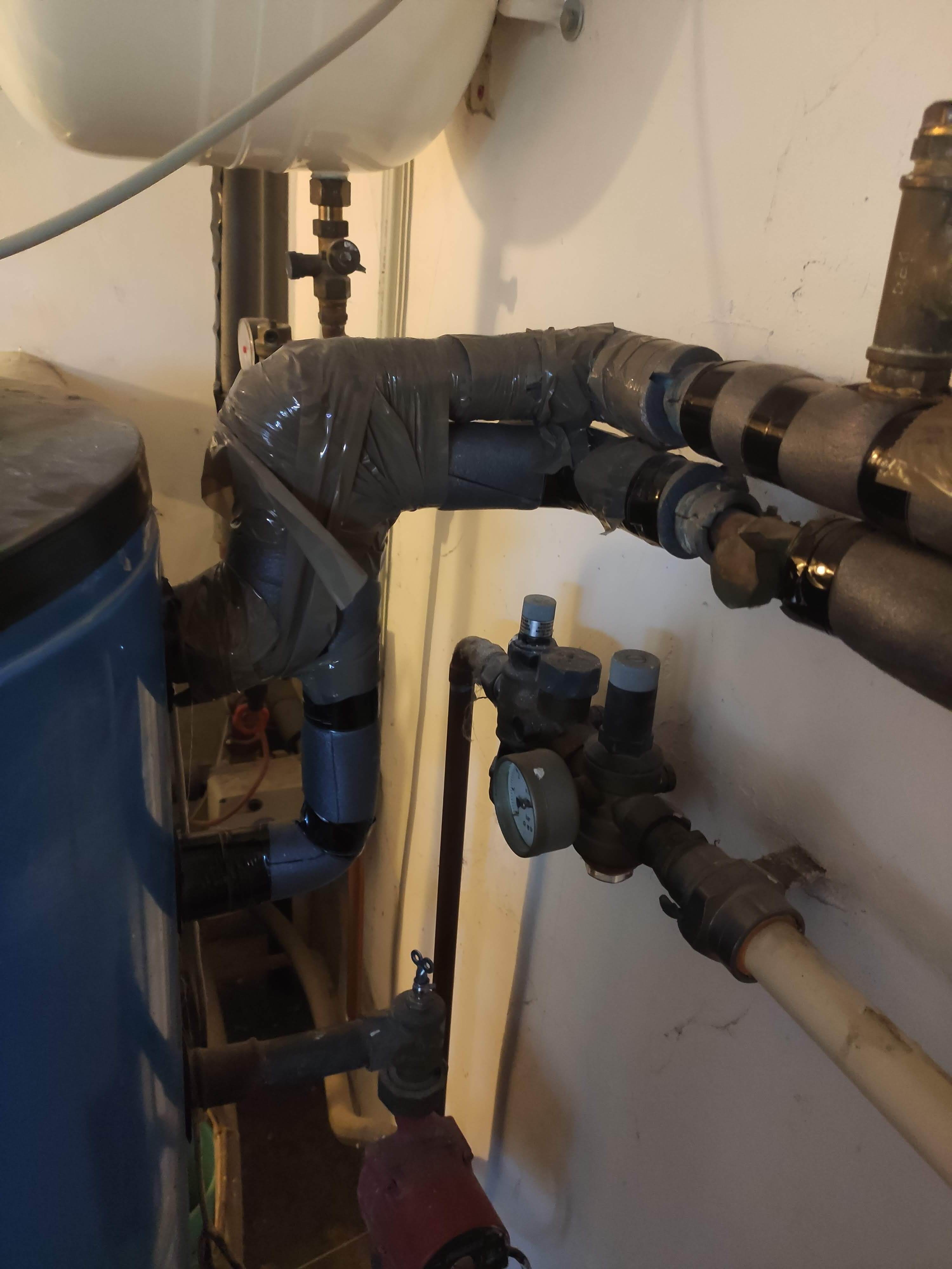

Habt ihr eine Zirkulation?
Wenn hier warmes Trinkwasser bevorratet wird, muss man die Hygiene im Auge haben. Wenn sichergestellt ist, dass der Speicher 1x am Tag vollständig durchgespült wird,
Ich würde die Temperatur des Trinkwasser auf 45 Grad stellen, somit wird ja automatisch mehr warmes Wasser verbraucht und sorge damit gleichzeit dafür das einmal am Tag vollständig durchgespült wird
Ich persönlich würde immer eine FriWa Station nehmen
Ja interessantes Konzept die FrWa Station, scheitert bei uns am Platzmangel, der Keller ist nicht sehr hoch und einen 500 Liter behälter kriegen wir höchstwahrscheinlich nicht rein.
Desweiteren hat man bei einer FrWa Station ja ein noch größeres Kalkproblem an dem Wärmetauscher, habe ich zumindest gehört.

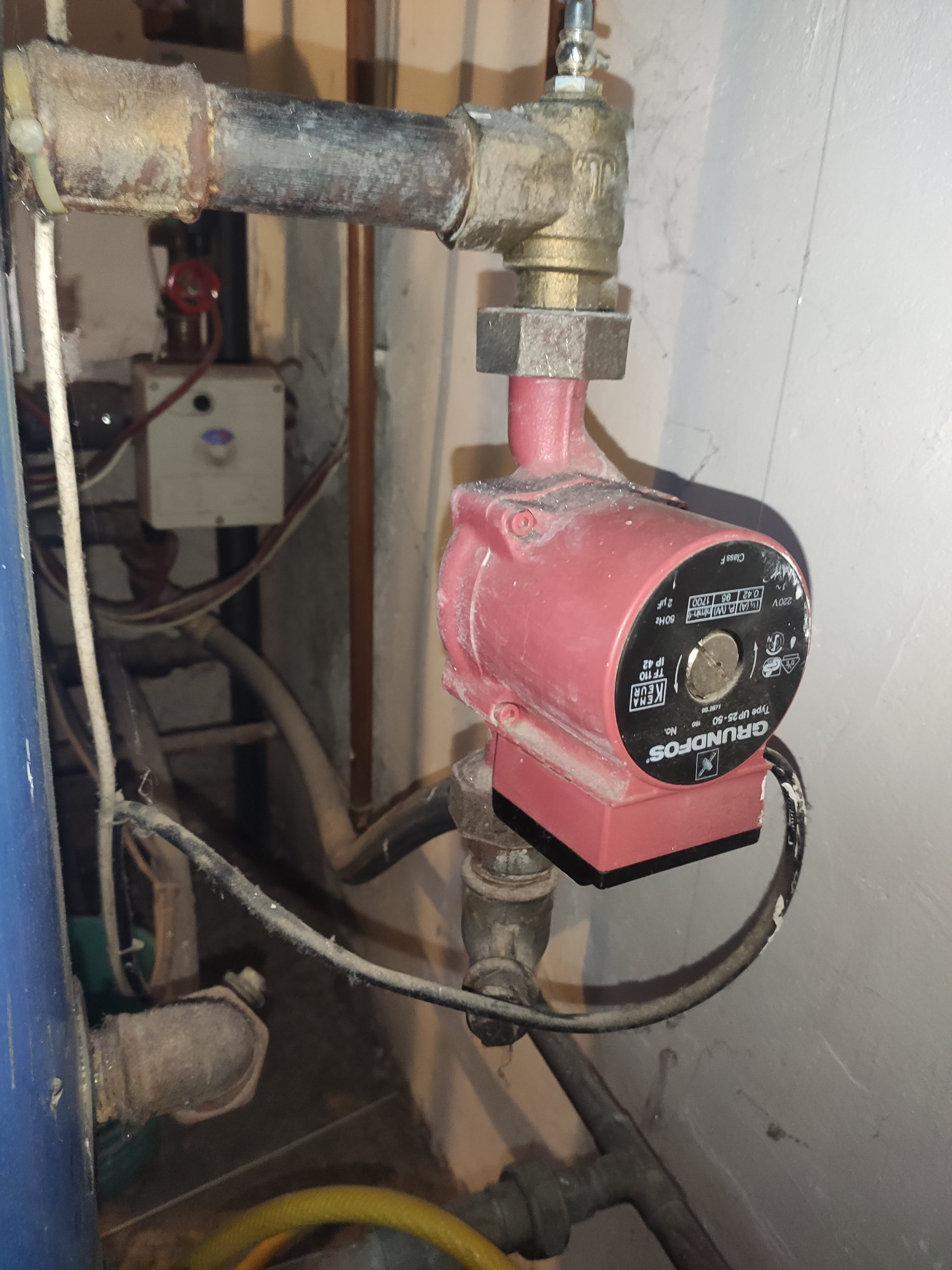

Ja bei uns gibt es zwei warmasserleitungen für Trinkwasser für das Gesamte Haus eine Zulauf und irgendwie eine Rücklauf, ganz merkwürdig es könnte auch sein, das die eine Leitung für EG und die Andere für OG ist, die Pumpe ist wohl in diesem Wasserbehälter integriert, die Grundofos Pumpe pumpt ja nur das Heizungswasser in den Trinkwasserbehälter um es zu erhitzen, glaube ich zumindest.
Das Wasser ist aber fast immer sofort warm, würde sagen wir haben eine zirkulation.
Fast sofort warmes Wasser und zwei Pumpen = Zirkulationspumpe funktioniert wie sie soll. :smiley:

Und verbraucht unmengen an Energie, da die bei uns 24h Läuft. :crazy:
Schaltuhr oder ne Impulssteuerung einbauen?
Nachts ist Zirkulation Unfug, außer Du bist ne Eule.
Wenn ihr feste Abwesenheitszeiten habt, dann tut es ne Schaltuhr mit Programmen für Arbeitszeit und Wochenende.
Impulsgesteuert, teilweise lernfähig, heißt, einmal kurz WW aufgedreht, die Steuerung erkennt den Bedarf und schaltet die Pumpe ein.
Nach kurzer Zeit steht WW zur Verfügung wie bisher. Muss man sich halt dran gewöhnen.
Wenn eine WP kommt, werde ich denke ich keine Zirkulation einbauen, problem gelößt. :lol:
