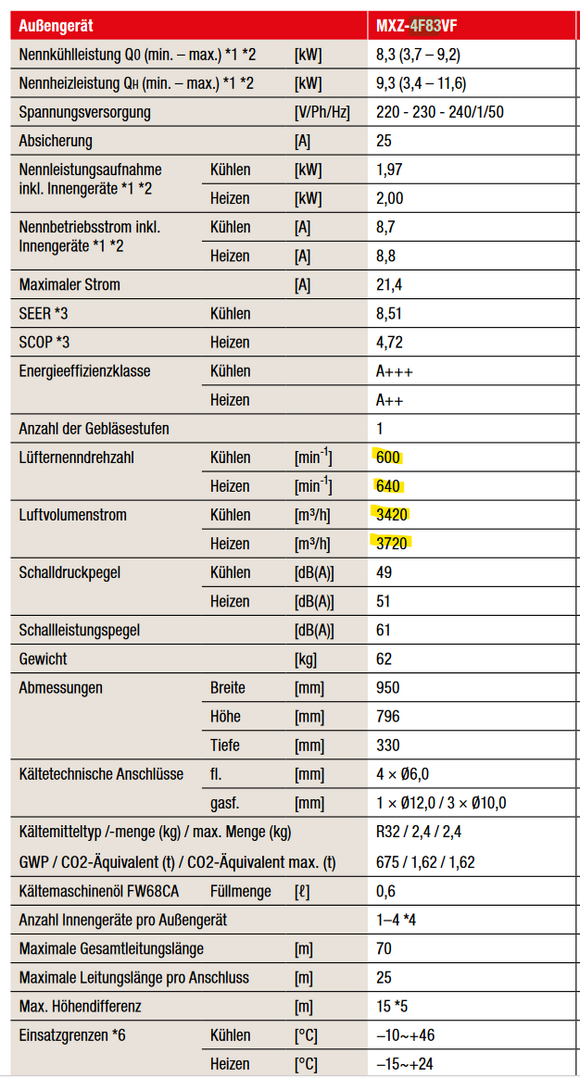

@maltes: ich hätte auch leichte Bedenken bei deiner Innenaufstelung. Ich hab hier mal das Datenblatt rausgesucht. Im Heizbetrieb wälzt das ding 3.720 m³/h um. Das sind ca. 1 m³/s. In der Lüftungsplanung nimmt man für die Außenluftansaugung gerne max. 2 m/s, damit man kein Regen ansaugt. In deinem Fall bräuchtest du dann also eine Öffnung (freier Querschnitt) vom mind. 0,5 m² in deinem Dach zum Ansaugen. Mit dem Ausblasen der Fortluft verhält es sich ähnlich. Wählst du die Geschwindigkeit zu hoch, steigen die Druckverluste und es können störende Geräusche entstehen. Der Ventilator könnte durch den Kanalanschluss sowieso lauter werden, weil er einen größen Widerstand überwinden muss. Ich würde davon ausgehen, dass der Ventilator schon eine gewisse Reserve hat und es mit deiner innenaufstellung funktionieren kann mit Leistungseinbußen. Weil auch bei ungünstigem Wind und außenaufstellung muss die ja noch funktionieren. Ich würde dir empfehlen definitiv auf beiden Dachseiten diese Dachsteine zu installieren, damit sich bei dir bei ungünstigem Wind nicht noch potenziert und den Wirkungsgrand bzw. die Heiz- oder Kühlleistung weiter senkt.
Weil vorhin noch die Frage aufkam, wie man solche Energien eigentlich berechnet: Leistung = Massenstrom x Wärmekapazität x Temperaturdifferenz (Q = mcdT). Dabei ist Massenstrom = Volumenstrom x Dichte.
stark vereinfachtes Beispiel: Du willst den Volumenstrom berechnen deiner Wärmepumpe: Deine Wärmepumpe hat eine (Heiz-)Leistung von 5 kW, bekommt vorne 5°C Luft rein und gibt hinten 0 °C aus. Die Wärmepumpe hat einen COP in dem Betriebspunkt von 5 (500% Wirkungsgrad) (Annahme/vereinfachung).
Q / (c*dT) = m -> 5 kW / (1 kWs/kgK * 5K) = 1 kg/s -> Luft hat ca. 1,2 kg/m³ -> ca. 0,8 m³/s oder 3000 m³/h. (eigentlich müsste man mit 4 kW rechnen weil: 1 kW elektrische Leistung + 4 kW Leistung aus Umweltenergie = 5 kW Heizleistung -> die Abkühlung der Luft stellt die Umweltenergie dar)

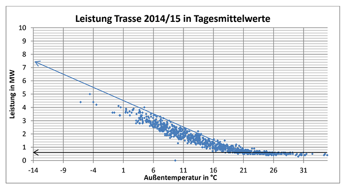

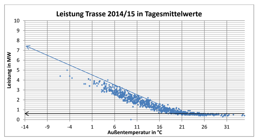

Ich empfehle allen, die die möglichkeit haben ihre Heizleistung zu messen dies zu tun und nach dem Verbrauchsverfahren ihre Heizlast zu bestimmen.
Hier mal ein Beispiel für sowas: Man kann dann die Heizlast bei bestimmten Außentemperaturen ablesen / abschätzen. Man sieht auch die Grundlast im Sommer, bei dem beispiel mit 0,5 MW :slight_smile:
