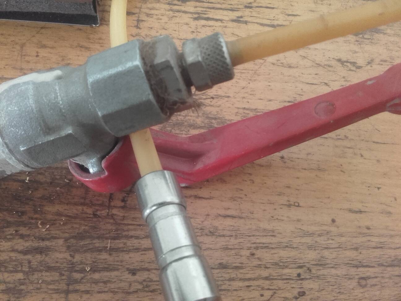

Vor 2 Jahren war große Renovierung hier im Mietshaus. Dabei wurden auch neue Rohre verlegt. Zum Glück durfte ich mir parallel dazu Elektroleerrohr FXP25 reinlegen, um später Schlauch einzuziehen.
Ich habe mir für Küche und Handwaschbecken PA11 Schlauch besorgt und passendes Anschlussmaterial. Das ist innen sehr glatt und relativ preisgünstig, ein Schlauch innen 4 und außen 6mm fasst kaum stehendes Wasser. Ich hab mir das abgeschaut bei Aufstellern von Kaffeautomaten, die verwenden das gleiche System. Was man unbedingt beachten muss: Heisswasser und Kaltwasser brauchen etwa gleiche Längen und dürfen bis zur Wasserverteilung bzw. Zirkulationsleitung keine Abzweige haben. Das geht immer nur für einen einzelnen Wasserhahn. Erfahrungswert: Für Nebenzapfstellen wie Küchenspüle oder Handwaschbecken reicht mir 6x4mm, Kumpel hat aber auch schon 10x6mm für seine Dusche genommen. Schraubanschlüsse haben zu kleinen Innendurchmesser, Steckanschlüsse sind hier besser.
Ergebnis: Bei 5m Schlauchlänge fast sofort, nach ca. 0,5l, Heisswasser, keine Zirkulation notwendig. Hier exemplarisch ein Datenblatt von dem Zeugs https://www.optubus.de/files/datenblaetter/datenblatt-schlauch-optiflex-polyamid.pdf und so sieht das dann aus (gebrauchte Restln ausm Teilespeicher)

Polyamidschlauch setzt wir bei uns in der Fahrzeugtechnik ein. Wir verbauen da tausende Km im Jahr. Ideal für hohe Drücke. Ölbeständigkeit usw. ist sehr gut. PA11 nimmt wenig Wasser auf. Sollte also für Trinkwasser gehen. Bei Steckverbinder würde ich persönlich welche mit doppelter Dichtung nehmen. Da sind dann zwei O-Ringe verbaut. Und wenn möglich Viton. Einfach um Leckagen zu vermeiden. Ich stellees mir praktisch vor ein Leerrohr ins Bad zu haben wo man eine Trinkwasserleitung einziehen kann. Gut, den Querschnitt würde ich auch größer wählen. Aber ich bin zu alt um nochmal zu bauen :slight_smile:

@karli Kür Kaffeautomaten reichts ja auch, sogar über20m oder mehr. Beim nächsten mal nehme ich aber Steckkupplung, und 6/10 Schlauch ist für Auslass wie Dusche notwendig. Die Sorte Schlauch ist innen sehr glatt, deswegen kommt noch genug an. Einziehen ganz simpel mit normaler Einziehspirale, wie man auch Drähte einzieht. Geht gut.

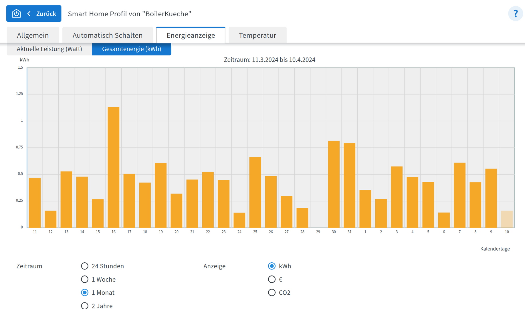

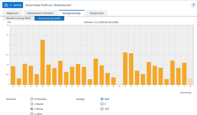

Ich hatte das die ersten zwei Jahre so. Hat prima funktioniert, aber da ich komplett autark sein wollte, und ein 18 kW DLE zu viel Leistung zieht für meine kleine Inselanlage, habe ich das jetzt anders gelöst: Neue isolierte 15mm Kupferleitungen auf kürzerem Weg zur Dusche geleitet anstatt wie vorher über umwegige uninsolierte 22mm Kupferrohre.
Aber die Idee mit den Kunstsoffschläuchen gefällt mir fast noch besser. Ich überlege gerade ob es nicht vielleicht eine gute Idee wäre, so eine Leitung von der Ariston Nuos 80 zum Küchenspülbecken zu ziehen. Wären etwa 10m. Im Moment werkelt dort ein 1kW Hocheffizienz-Boiler, der mit 0,15 kWh pro Tag an Wärmeverlusten auskommt. Finanziell lohnen würde sich so ein Umbau nicht, weil in der Küchespüle im Monat unter 15 kWh pro Monat verbraucht werden inkl Standby, aber geil wäre das schon.
Ich würde dann aber wahrscheinlich lieber Kunststoffrohr mit 8mm Innendurchmesser nehmen.
@karli was für ein Boiler ist das? - Ich hatte den Schlauch gelegt, weil ich zu hohe Wärmeverluste durch den Boiler hatte, und das war sehr viel mehr
Der 5 Liter Untertisch-Boiler in der Küche ist ein
STIEBEL ELTRON druckloser Kleinspeicher SNU 5 SL, 5l, Untertischgerät, Antitropf- und Thermostop-Funktion, mit Stecker 230V, 2 kW, 221115 [Energieklasse A]
nur in der 1 kW-Version. Vorher hatte ich genau diesen in der 2 kW Version.
Hier die Stromverbräuche der letzte 30 Tage:
