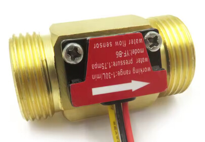

Ich würde eher (zusätzlich) sowas verbauen, was auch den Durchfluß misst und als Kriterium nutzt. Durchflusswächter FLUOMAC® Automatic-Controller unverkabelt

Der Durchflusswächter ist genau das richtige für das Problem und nicht unfassbar viel teurer als ein Treppenhausschalter. Erst recht, da er die Zeitkomponente ausblendet.

Somit Durchflußsensor in den Wasserkreis druckseitig.
Logik
Druck fällt Pumpe schaltet ein.
Pumpe läuft solange Durchfluß
Solche Durchflußsensoren gibt es beim Chinesen deines Misstrauens für 10 Eur.
