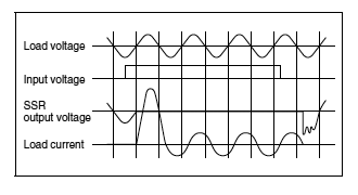

Also bräuchte ich so ein SSR wie hier zum Beispiel?
Und zusätzlich dann aber noch einen Shelly PM zur Messung?
oder ich riskiere / probiere es mal mit einem Shelly 1PM Plus...
Womit wird der Motor den momentan geschaltet? Ist da nicht ein Schütz was Du mitbenutzen kannst?
hmm.. müsste ich mal schauen. Kann schon sein. Werde morgen mal nachsehen ![]()
Wenn es dir um das Messen geht, würde ich dann einen Shelly PM Mini nehmen. Falls du ein SSR nehmen willst (zum Schalten) ist zum einen der Strom/Leistung interessant und ich hab da ein Kühlkörper verbaut. Viel wichtiger ist aber der Typ des SSR. Es war ein Zero Crossing was hier nicht zu gebrauchen ist durch die induktive Last. Das SSR schaltet im Nulldurchgang des Stroms ab, in dem Moment ist Spannung durch die induktive Verschiebung aber nicht Null und eine Transiente haut dir das SSR kaputt.
Darum ist hier ein "Random Type SSR" die bessere Wahl.
