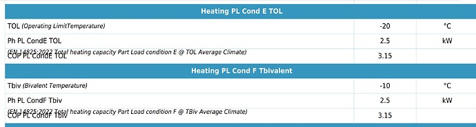

Habe mir die Tabelle in dem anderen thread angeschaut. Da muss man schon aufpassen, die Daten nicht falsch zu interpretieren.
TOL und Cond E sind halt nicht identisch.
Da steht ja: (EN 14825:2022 Total heating capacity Part Load condition E @ TOL Average Climate)
So wie ich den Standard verstanden habe, wird für Cond E die Temperatur Tdesignh benutzt, wenn TOL niedriger als Tdesignh ist.
Mit anderen Worten: auch wenn da TOL -20 steht, stehen da die Werte für -10 Grad. Daher sind auch die Werte für Tbiv meistens identisch zu TOL.
If the declared TOL is lower than the Tdesignh of the considered climate, then the outdoor dry bulb temperature is equal to Tdesignh for the part load condition E
Das wäre aber komisch, also auch so nach gesundem Menschenverstand. Man kann doch nicht einen Punkt z.B. TOL -30 Grad angeben, aber dann ist es in Wirklichkeit die Leistung bei -10 Grad. Ich kann mir nicht vorstellen, dass die Norm da so einen verwirrenden Unsinn treibt.
Wie ist denn tdesignh definiert? Typisch liegt die ja bei -10 Grad, müsste doch eigentlich die Bivalent-Temperatur sein, also Cond F, oder? Wobei bei Cond F manchmal keine Temperatur angegeben ist.

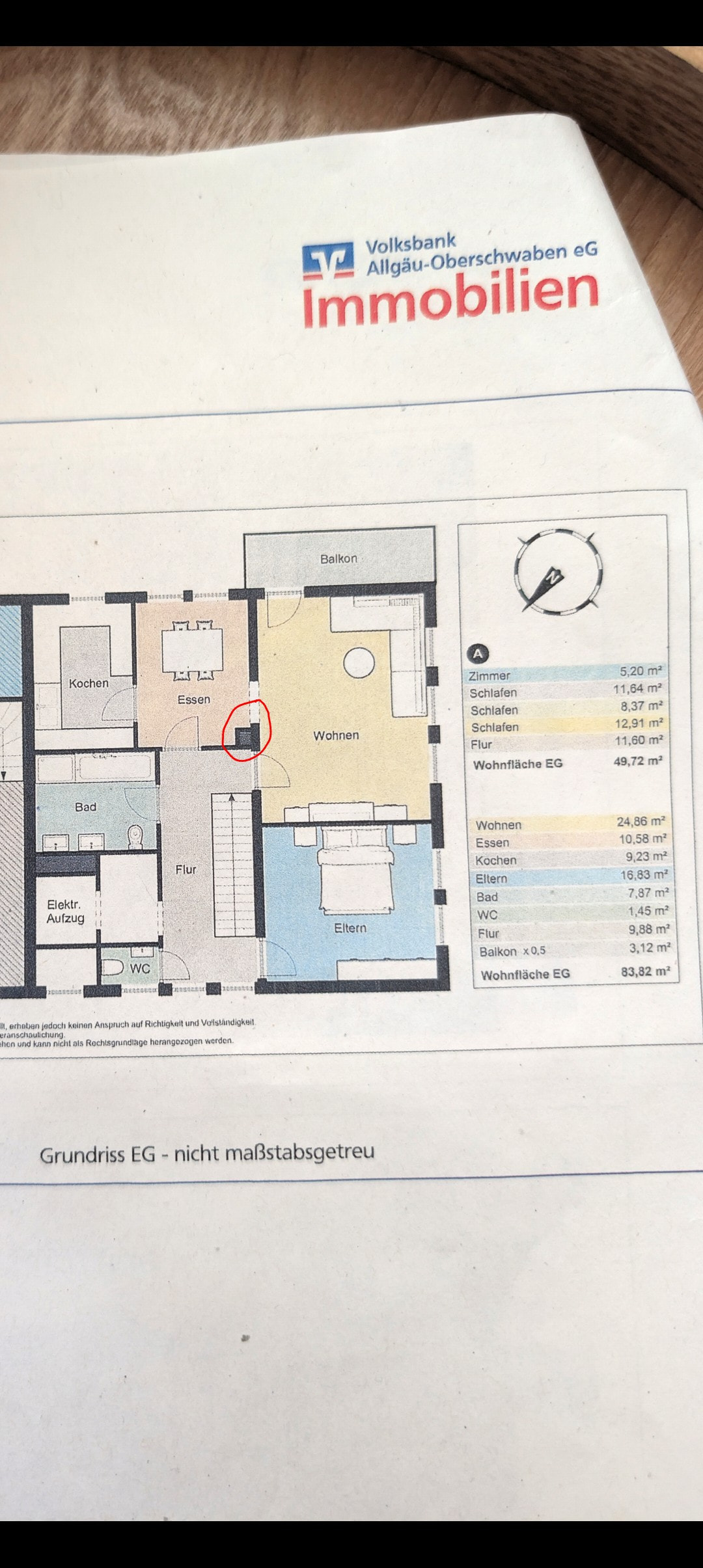

Ich habe Neuigkeiten, und zwar wie im Bild unten zusehen ist habe ich genau bei Wohnzimmer Esszimmer ein Kamin, habe es zufällig entdeckt und mich gerade bisschen schlau gemacht über Pelletoffen die Programmierbar sind.
Wie wäre es bei Wohnzimmer ein Pelletoffen (800-1000€), Esszimmer+Schlafzimmer(oder Flur) Split Anlagen, ich könnte ja somit gewisse Grundwärme bringen mit Pelletoffen, und Rest machen die Split Anlagen

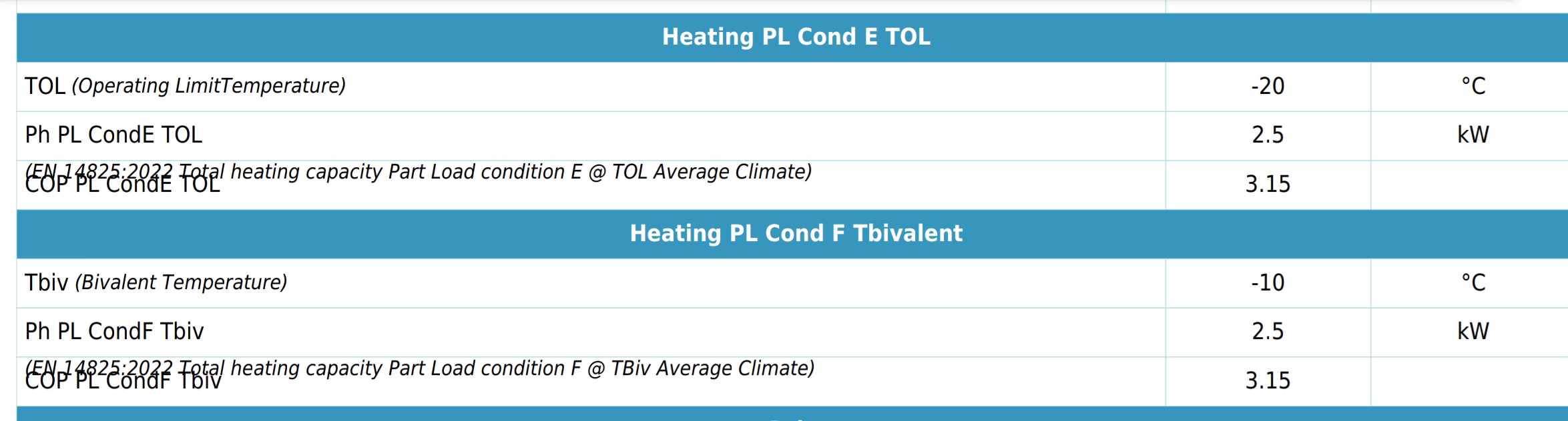

Ja, genau: Tdesignh ist -10 °C
Kann man aber hier nachlesen:
****: Notes on conditions E and F: If TOL > Tdesignh, Tdesignh can only be reached with an electric backup heater elbu. If TOL < Tdesignh then TOL is considered equal to Tdesignh and this test condition and E (TOL) are identical.
https://eur-lex.europa.eu/legal-content/EN/TXT/?uri=PI_COM%3AAres(2025)10453708&utm_source=chatgpt.com
Auf Text klicken und dann Textsuche nach "Tdesignh" (zweiter Fund)
Achtung "grösser- und kleinerzeichen" ist ja im Minustemperaturbereich.
So erkläre ich mir auch, warum die Werte bei TOL und Tbivalent identisch sind.
Hier Beispiel von der RXM35A9 / FTXM35A
Man muss etwas autistisch denken um die Logik dahinter zu verstehen. Es handelt sich bei dem Report um eine Dokument-Vorlage in die stumpf Daten nach der Norm, bzw. dem Gesetz eingesetzt werden. Schritt für Schritt werden also Daten eingetragen. Erst wird für TOL die Temperatur eingetragen. Dann erkennt man, dass diese niedriger ist als Tdesignh, daher wird in der nächsten Zeile die Werte vom Tdesignh-Punkt eingetragen.
Wie ein Script im Grunde.
