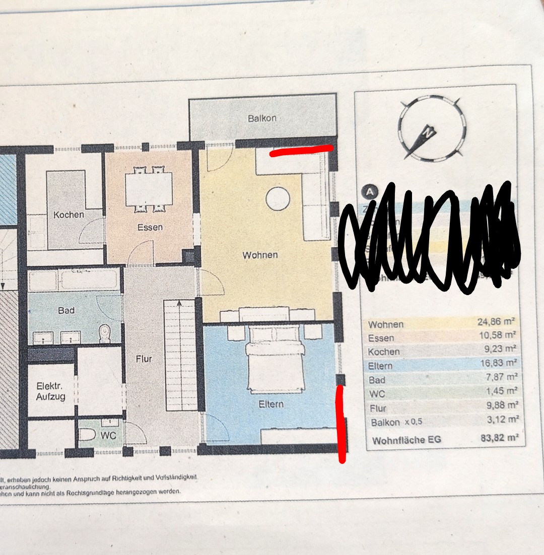

Habe ein Bild hochgeladen, die rot markierte Striche sollten die Innengeräte montiert werden, Küche und Esszimmer wird eins und dann zum Wohnzimmer wird eine größere Öffnung gemacht
Für das Außengerät habe ich gute Orte wo Windgeschützt sind
Vielen Dank

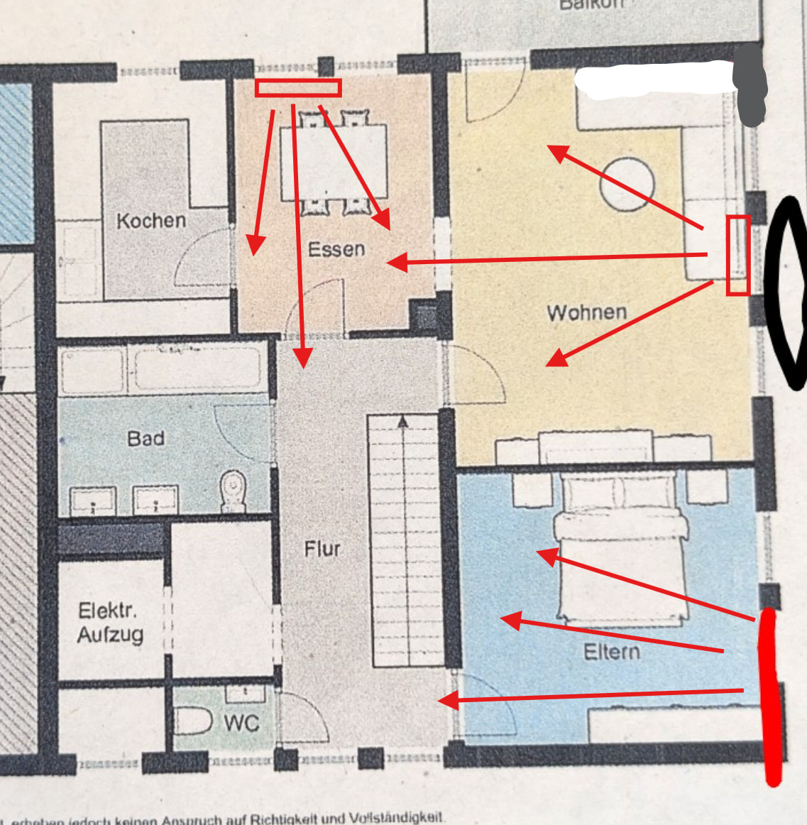

Dein Grundriss scheint die Plazierung echt schwierig zu machen, was mir dabei auffällt: Da kommt auf die Art aus meiner Sicht zu wenig bei Essen / Küche an:
Ich würde es ev. so machen:
Bad ist echt schwierig, wegen der Leitungen. Aus den anderen Räumen mitheizen wird aussichtslos sein. 1. ist da wohl eine offene Treppe, 2. sind die Abstände zu groß und 3. geht es ums Eck... Das funktioniert nicht. Da müssten die Räume extrem überheizt werden. Ich würde da im Bad ein extra Innengerät einbauen - auch wenn es echt "blöd" ist wg. Leitungsführung usw. Aber hinterher ärgert man sich, wenn man gerade im Bad dann alles kalt hat im Winter. Das rein elektrisch heizen ist nicht sinnvoll. Alternative wäre starker Heizlüfter nur bei Nutzung - aber dann ist dennoch alles kalt. Da der Raum aber mitten im Haus liegt ohne Aussenwand - wäre das ggfs. eine Option.
Ich würde die nicht auf die niedrigste je zu erwartende Temperatur auslegen sondern auf NAT. Die liegt bei -13,8°C lt. Bundesverband Wärmepumpe->Klimakarte
​Danke für deine Zeit!
​Ich finde deine Skizze echt gut. Dafür bräuchte ich zwar 3 Anlagen, aber das wäre für mich völlig in Ordnung.

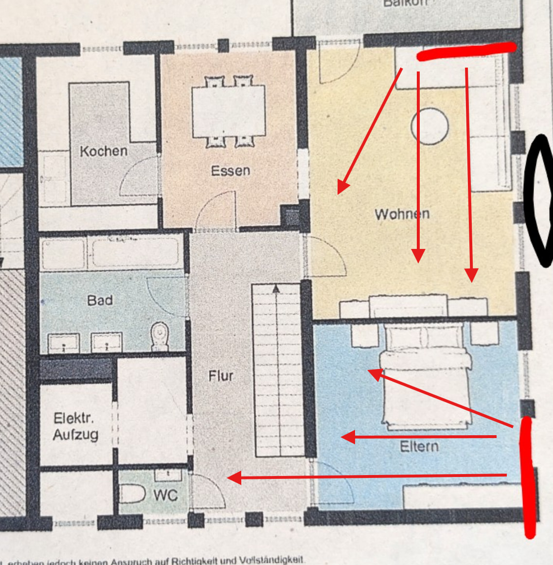

So wie Du die beiden Innengeräte eingezeichnet hast, glaube ich nicht dass du ohne Zusatzheizung (Direktstrom ?) in Bad, Küche und Esszimmer auskommst.
Ich würde eine leistungsfähige Anlage (ggf. Nordic) in den Flur setzen mit Richtung Essen. Dann im Wohnzimmer und Schlafzimmer jewils ein günstiges Gerät.
Alternativ um auf der Spur von von @redhot zu bleiben 3 gleiche Daikin Perferas (Flur, Wohnzimmer und Schlafen)
Ich selber würde aber vermutlich eine Nordic in den Flur und je ein billiges Gerät in Wohn- und Schlafzimmer.
Wie ich schon geschrieben habe... Insbesondere wenn du 2 nutzt für WZ/Esszimmer/Küche nicht nötig.
Ich weiß nicht ob das Sinn ergibt. Denn man will es im Flur ja meistens kühler haben - dort wo das Innengerät ist wird es aber am wärmsten. Und das Bad wird damit wohl dennoch nicht warm genug - ausser man überheizt den Flur extrem. Davon abgesehen wird dann über die Treppe sehr viel Wärme "abhauen". Man heizt dann eigentlich dort am meisten, wo man es nicht braucht.
Die können sicher auch interessant sein, ich habe aber keinerlei Erfahrung damit. Den Daikin sagt man aber nach, dass sie die beste Regelung haben speziell beim heizen. Außerdem Bedarfsregelung - um takten zu verhindern - sollte es denn auftreten.
Du wirst kaum Wärme durch eine Türe in den Raum bringen. Im übrigen müsste die Türe dann praktisch dauerhaft offen stehen. Im Bad? Beim Duschen? Beim ......?

Unsere Erfahrungen Wärme durch Türen zu bekommen sind, sehr gut. Ich werde zum Herbst hin mal ein Messgerät kaufen um die Lüftströme in den Türöffnungen zu messen. Dann kann mit etwas mehr Substanz beitragen.
Wir sind nur sehr, sehr wenig im Bad. Die Tür steht eigentlich immer offen, es sein denn es ist jemand drin. Ich würde denken 5x 15min am Tag und nicht am Stück.
