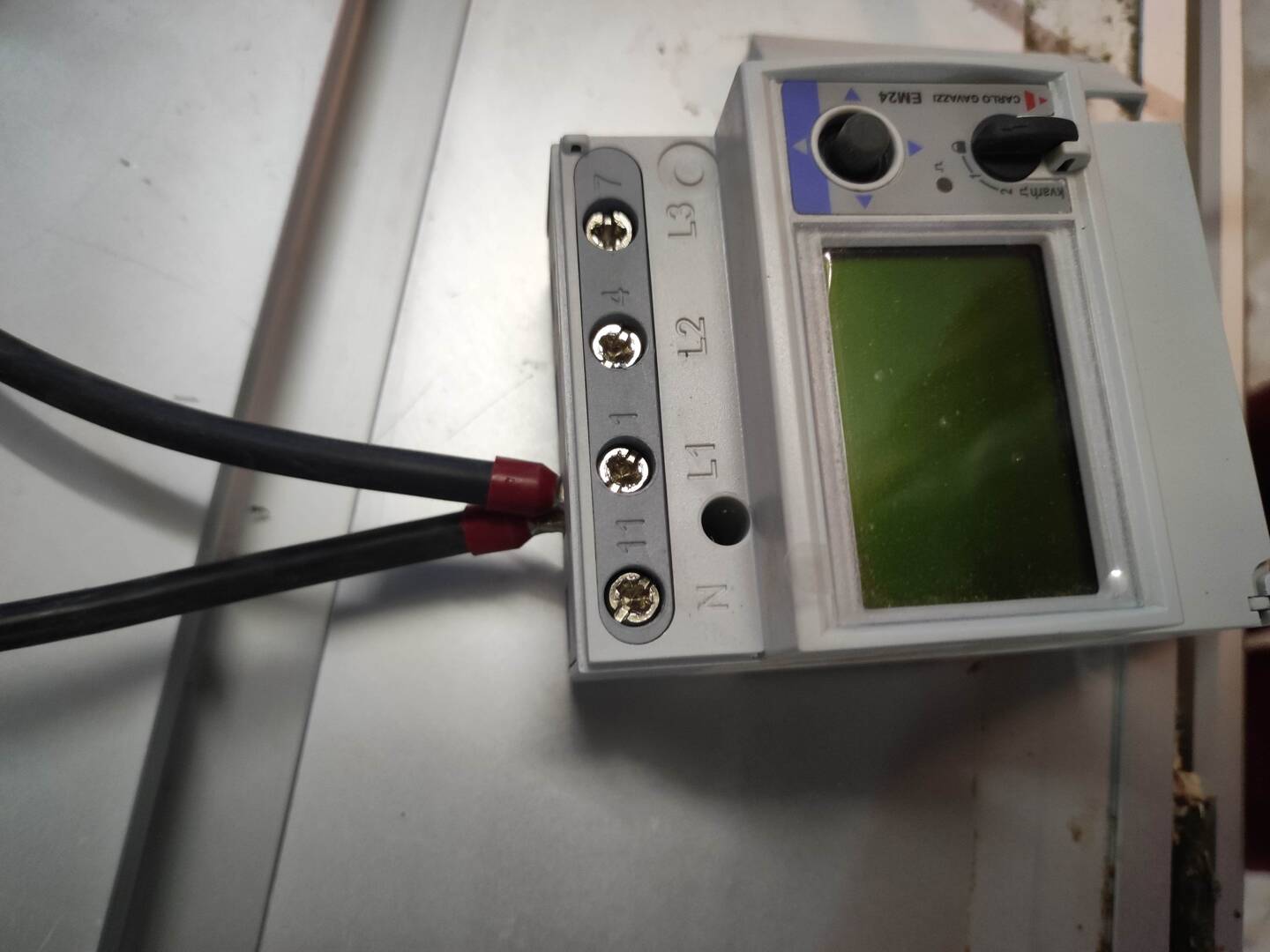

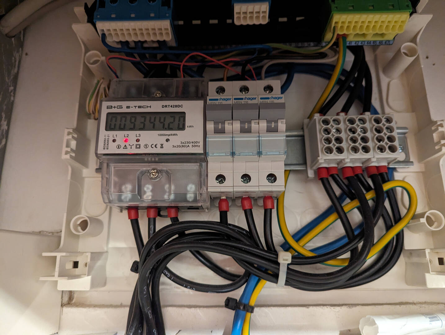

Ich plane gerade meine vorhandene PV-Anlage durch Speicher zur ergänzen!
Der Eli hatte 2017 zur bestehenden Anlage einen Kleinverteiler hinzugefügt, um den
für die dynamische 70% Regelung notwendigen Zähler unterzubringen.
Der Plan ist nun, um es möglichst einfach zu machen, die im Bild zu sehende
Hauptabzweigklemme in besagtem Kleinverteiler durch den EM24 zu ersetzen. Der Anschluss der LS
könnte dann mit TWIN-Adernendhüslen gemacht werden.
Rein technisch sollte das funktionieren.
Die Frage an die Experten, ist das auch erlaubt? (VDE0100, TAB, u.s.w.)
Vielen Dank schon mal für Eure Unterstützung!

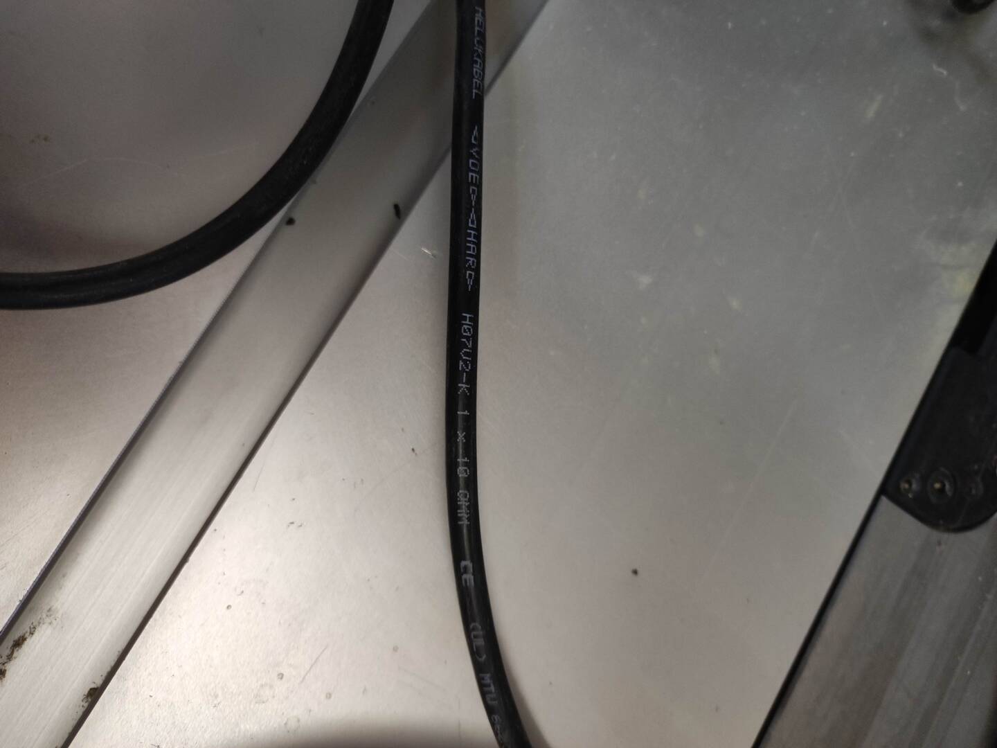

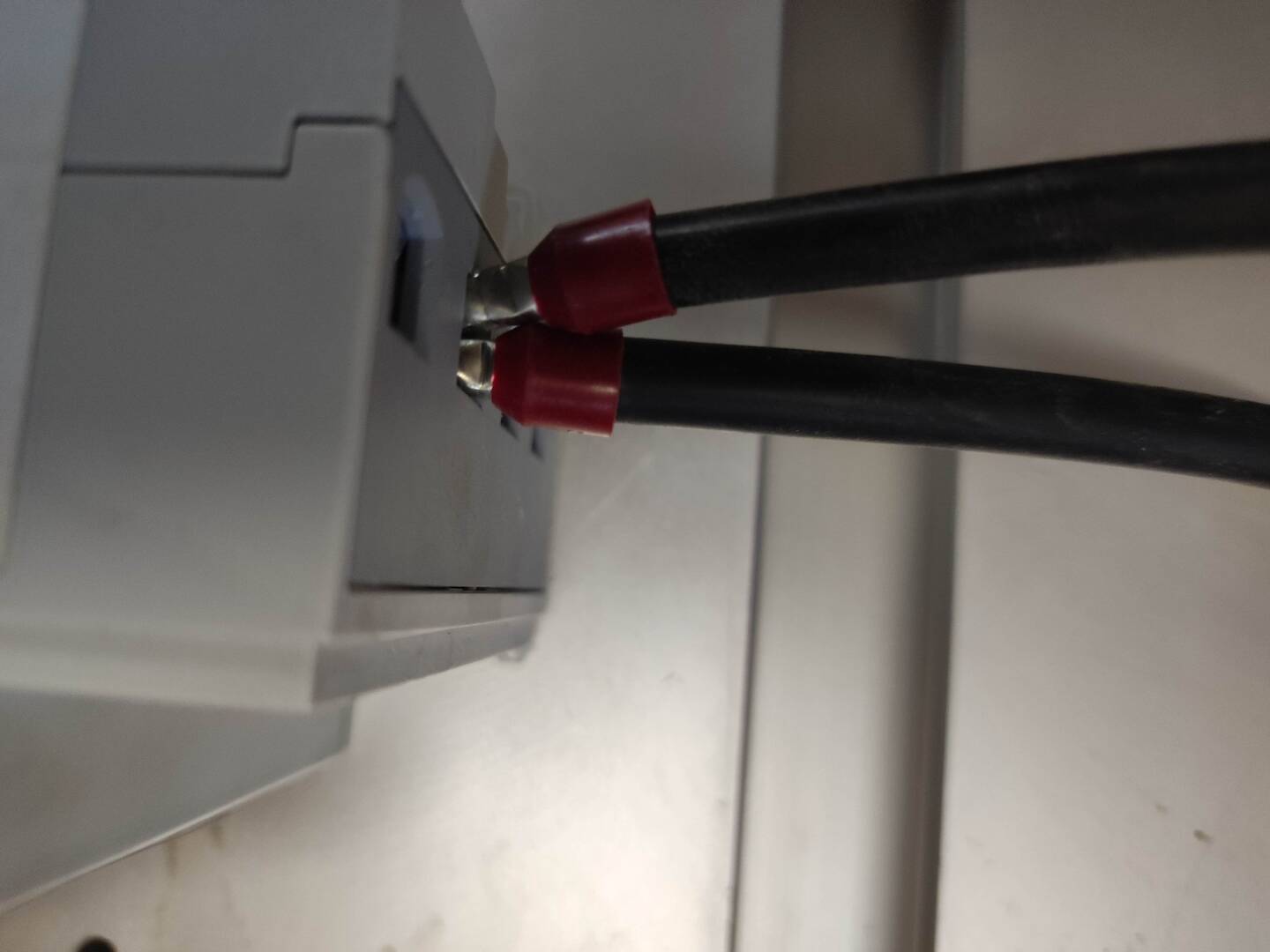

da ich kein "Experte" im Sinne von zugelassener Elektriker sondern nur Elektroingenieur bin wollte ich eigentlich erstmal nicht antworten aber da sich hier keiner traut was zu sagen geb ich mal meinen Senf dazu : Ich sehe keine Probleme das so zu machen, wüsste nicht gegen welche Norm oder TAB das verstoßen sollte. An den EM24 und andere Zähler kann man auch ohne Twin.Aderendhülsen einfach 2 einzelne 10mm2 Leitungen mit normalen Aderendhülsen festschrauben. Habe ich an etlichen Zwischenzählern so gemacht und mein Elektriker hat das dann auch begutachtet , für gut befunden und abgesegnet.
Demnach bringt man zwei Stück 10mm² mit Aderendhülsen in einen EM24-Anschluß?
ich will jetzt nicht die Hand dafür ins Feuer legen dass es beim EM24auch geht, aber bei meinen ganzen anderen Zwischenzählern (Eastron SDM 72.., Finder 3~) hab ich das so gemacht.
Normalerweise steht in den Herstellerangaben der max. Zulässige Anschlussquerschnitt. Wenn die Klemme für 2x10mm² (also 20mm²) ausgelegt ist, sollte dem nichts im Weg stehen.
@rasti mir würde das nicht gefallen.. ich würde auf jeden Fall eine doppelader endhülse verwenden.
Bitte beim Umbau auch berücksichtigen das,damit der EM24 richtig rum misst, der "oben rein" und "unten raus" verkabelt werden muss. Auf den ersten Blick sind dafür die vorhandenen Kabel nicht lang genug und müssen eh ersetzt werden.
Vielleicht ergibt sich dadurch ja auch eine andere Lösung.

[quote data-userid="8025" data-postid="172866"]
@rasti mir würde das nicht gefallen.. ich würde auf jeden Fall eine doppelader endhülse verwenden.[/quote]
Ja das ist unschön. Es gibt auch Aderendhülsen ohne Isolationskragen, die passen sauber rein.
Der kann auch kopfüber verbaut werden, dann können die Kabel unten rein und oben raus.

Es gibt keine Vorschrift, die hier Aderendhülsen erforderlich machen
Weglassen und passt...
Es wird letztlich ein Smartmeter und ein LS Schalter "ergänzt"
Den vorhandenen ZS ansehen, etwas Platz schaffen, beides dort installieren ?
Irgendwelche platzfressenden Relikte gegen Ordnung und modern ersetzen spart 50%.....
