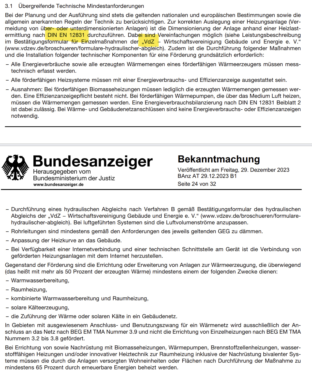

Die raumweise Heizlastberechnung ist ein Muss.
Die Frage ist auch, wie gut man es persönlich erträgt, sinnlose Arbeiten zu machen, um eine Förderung zu bekommen. Ich leide da immer besonders und investiere meine Zeit lieber in etwas, wo ich direkt den Sinn drin sehe.
Beispiel Heizlastberechnung, die der Förderung Genüge tut: Braucht kein Mensch und ist oft weit weg von dem, was man wirklich braucht. Gibt andere Methoden, die viel genauer sind und mit denen man direkt was anfangen kann.

Hi, da muss ich sagen, die sollte man schon wirklich gut machen und nicht nur schätzen. Denn über den Verbrauch der Öl/Gas Heizung eine WP gut auszulegen geht schnell schief. Denn die Raumweise Heizlast Berechnung zeigt die nicht nur, wie groß deine WP sein muss, sondern auch, in welchen Räumen musst du dir überlegen, was du wie an den Heizflächen machen musst um eine effektive WP im Betrieb zu haben. Klar, bei DIY kann man auch her gehen, erst mal WP hinbauen und dann schauen wie man wo die VL-Temp. runter bekommt. Gerade bei DIY kann es eine gute Lösung sein, die Steuerung zu nutzen, die den Hydraulischen Abgleich automatisch macht. Kostet zwar Geld, aber spart die Nachweise über den Handwerker/Energieberater, der ja auch Kostet.

Nichts wird so überschätzt, wie eine "vernünftige" Heizlastberechnung.
Ohne, dass Du Deine Aussage näher belegst, ist das nur eine andere Meinung ohne Aussagekraft.
