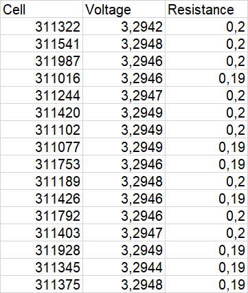

Ich habe anfang Dezember 16 Stück für 1012,58€ incl. Versandt bestellt. Diese kamen gestern bei mir an.
Eine erste Messung sieht aus meiner Sicht sehr gut aus (gemessen mit YR1035):
Die Zellen werden im laufe der nächsten Tage verpresst und weiter getestet.
sieht doch super aus.
Haben die Zellen Bäuche/Wölbungen?
