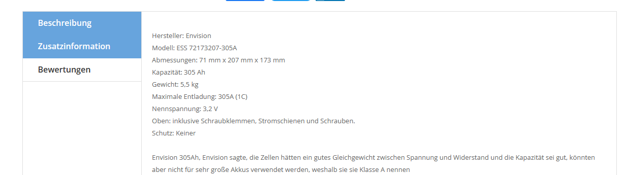

Ich habe gerade nachgeschaut. die Envision haben lauf Lieferant auch 1C maximale Entladung
Ich habe ein Datenblatt zu den Envision Zellen im Netz bei einem anderen Händler gefunden und da sind nur 0,5C dokumentiert.
Evtl. hat NKON sich bei der Erstellung der Webseite vertippt.

Es gibt da mehrere Stellen im Datenblatt:
Die 305Ah sind für eine 2hours-Discharge zugesagt. Siehe Punkt 3.2 Rated Capacity -> 2h Discharge bedeutet 0.5C.
3.7 Standard-Charge method 0.5C
3.8 Standard Discharge Method 0.5C
Es gibt auch den Rapid Discharge nach 3.9, das ist jedoch schon eine Ausnahme, welche die Kapazität und die Lebensdauer der Batterie beeinträchtigt.
Andere Zellen haben dieses Rapid Discharge auch mit den entsprechenden Einschränkungen, und EVE Zellen können da meines Wissens 2C.
Daher ist das mit den 0.5C für die Envision Zellen für mich schlüssig.
Die Kapazität und Lebensdauer sind nur für 0.5C nach Datenblatt zugesagt.
Weiterhin ist zu beachten, dass die 5000Zyklen Lebensdauer auf eine Restkapazität von 70% berechnet werden siehe 3.4 im Datenblatt.
Eve Zellen haben die 6000Zyklen Lebensdauer bei 80% Restkapazität.
Es spricht nichts dagegen die Envision-Zellen zu nehmen und eine Batterie daraus zu bauen, man muss nur wissen, was man tut und nicht die gleiche Qualität wie bei EVE erwarten.
Mit einem 150A BMS sollte das alles kein Problem sein.
