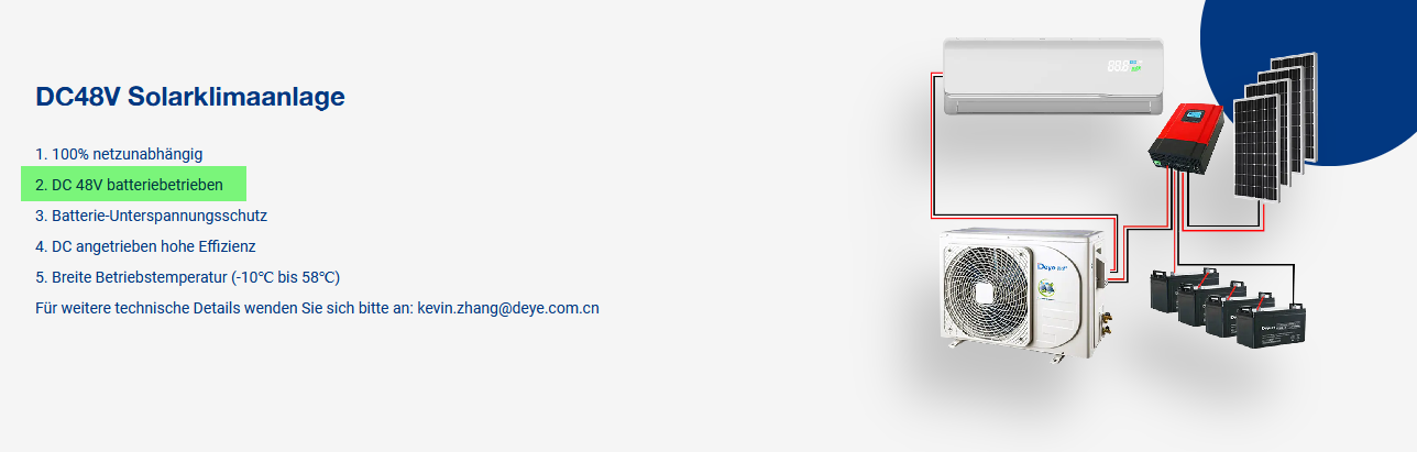

Die Solar Klimaanlage in Verbindung mit Batterie finde ich noch interssanter.

cool zeig mir mal den Klimakompressor der mit 48 V DC läuft, und wenn Du schon mal dabei bist, einen Durchlauferhitzer, so 15 bis 20 kW auch mit 48V DC
wo schrieb ich was von irgendwelchen spannungen? genau, nirgends!
hätte also sein können das ich wechselrichter-pv-anlagen mit hochvolt-akku meine die haben garkeine 48v sondern 300v und mehr teils.
ausserdem, man kann auch kleinere durchlauferhitzer nehmen und die laufen dann problemlos an üblichen wechselrichtern!
auch hier dann nicht mit 48v.
das gleiche gillt für klimakompressoren.
wie kommt man überhaupt auf die idee bei einer PV-anlage mit akku gleich von irgenwelchen geräten die 48v brauchen aus zu gehen?
kann es sein das du dich gerade dumm stellst oder hast du einfach nur zu wenig ahnung von der ganzen materie?

Als "Insellösung" wäre das einfach total easy. Kein Netzanschluss oder -betreiber notwendig und völlig unabhängig von vorhandenen Anlagen.
Und weniger Umwandlungsverluste..
Und warum so aggressiv? Eventuell hast du den Anwendungsbereich der Anlagen nicht verstanden?

ich hatte geschrieben das man sowas auch mit 'klassischen' 220v geräten machen kann, was dort mit 48v vorgestellt wurde und wurde dann gefragt wo die denn 48v versorgung hätten.
fand ich irgendwie blöd die frage und find das immernoch, daher meine antwort.
wo ist das 'thema verfehlt' wenn man darauf hinweist, das das selbe auch mit 'nicht-48v' machbar ist?
