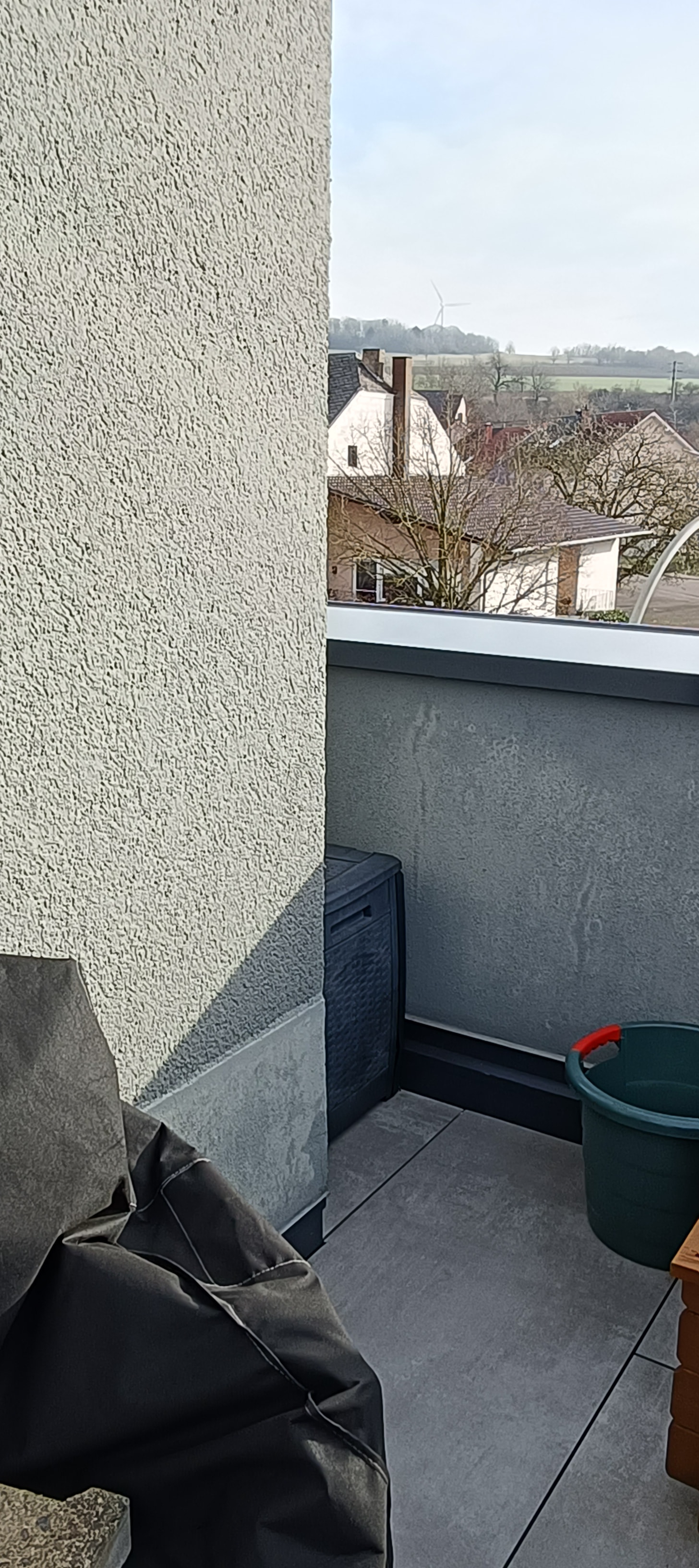

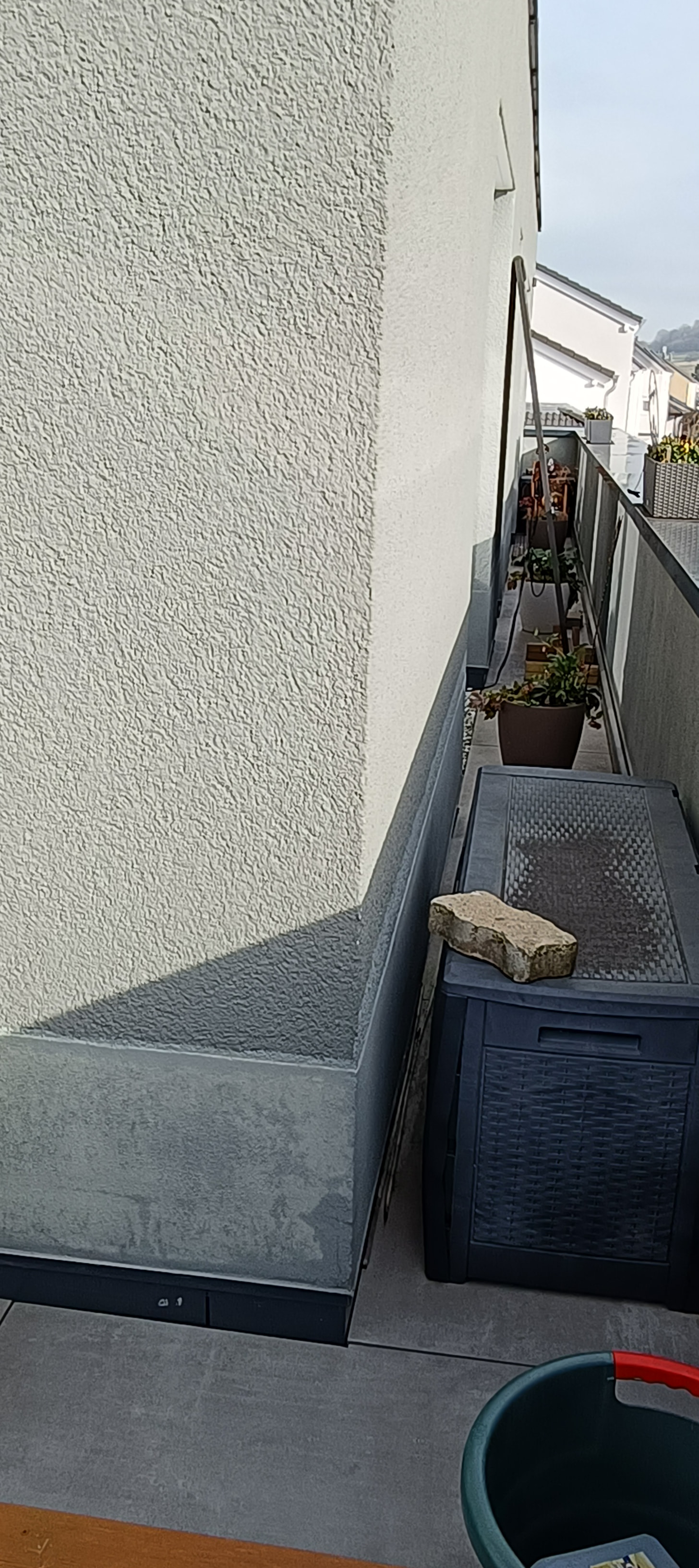

Ersteinmal sorry dass keine Fotos dabei waren. Ich habe nun Mal 2 Fotos gemacht. Es geht um die Ecke, welche genau in Richtung Süden zeigt.
Wie man auf dem ersten Foto sieht, steht schon etwas hinten ein Panel an der Fassade, etwas schräg und nicht wirklich professionell gesichert. Dort stört es mich auch nicht, weil ich dort den Balkon nicht brauche. An der Stelle ist der Balkon auch nur 50cm breit.
Durch die gemauerte Aussenwand steht die Zelle auch nicht optimal in der Sonne. Hat letztes Jahr in nur 6 Monaten, für eine Südost-Seite 160 kWh erzeugt.
Nun möchte ich gerne an der Ecke zwei weitere Panelle hinzufügen, welche dann mehr nach Süden zeigen würden.
Im Internet hatte ich vertikale Halterungen gesehen, die auf dem Boden eine Tiefe von 60cm hatten. Das würde aber nicht passen.
Nun ist meine Frage, ob jemand Halterungen kennt, welche vielleicht nur 30cm Tief sind oder eben wie ich um den Eck eine Halterung aus Holz bauen kann. Mir fehlt irgendwie der Gedanke, wie man das ganze stabilisieren würde, ohne dass alles umkippt.

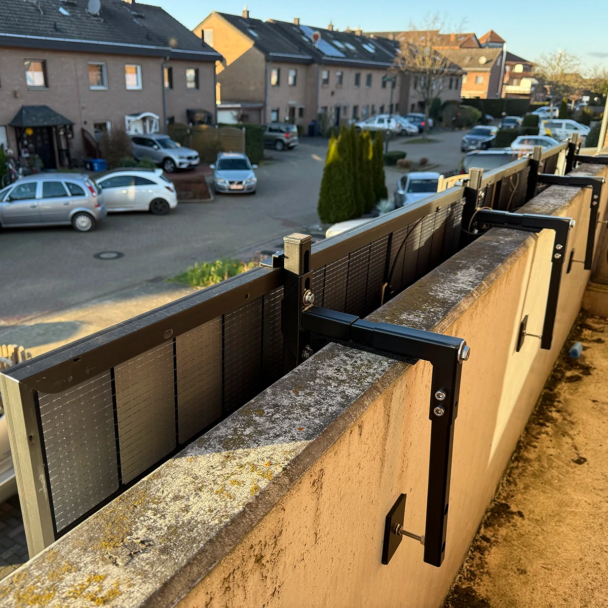

Gute Idee, wie im pdf von @SolarBKW gegen das Geländer irgendwie zu befestigen. Das wäre ein recht stabiler Befestigungspunkt. Und unten beschweren macht auch Sinn.
Hallo Ironmaster,
ja, sieht echt vernünftig aus, jedoch hängen die ja parallel zur Brüstung/ Balkon.
Geht es bei wattstone auch mit einer Winkelanstellung von eventuell 30 Grad ?
( Hintergrund: wohne im 17.-ten Stock eines fast freistehenden Hochhauses und was da in den Winter- aber auch Herbstmonate abgeht ist massiv - will sagen von den Windangriffskräften gesehen ist parallel besser. Vom Ertrag her leider nicht, was sind Deine Erfahrungen mit den wattstone#s )

Hallo Detlev,
Sehe ich selbst für den 12.-ten nicht ganz unkritisch, immerhin Zusatzsicherung mittels Stahlseile an der Betonbrüstung). Da ich schon etwas länger hier wohne kommt die Neigung 30° nicht in Frage ( im 17.-ten) , bleibe bei den WattStone mit 0° .
Spannend wird im direkten Vergleich wieviel Leistung am frühen Mittag und dann Nachmittag mir dabei “flöten” geht.
Andreas
In wie weit unterscheidet sich der Halter von dem von PluginEnergy Solarmodul Halterung für Betonbalkon TYP 2 - PluginEnergy ? Sieht nahezu identisch aus.
Der wäre sogar etwas günstiger als bei dem Anbieter.
