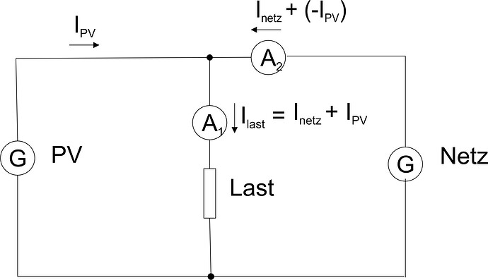

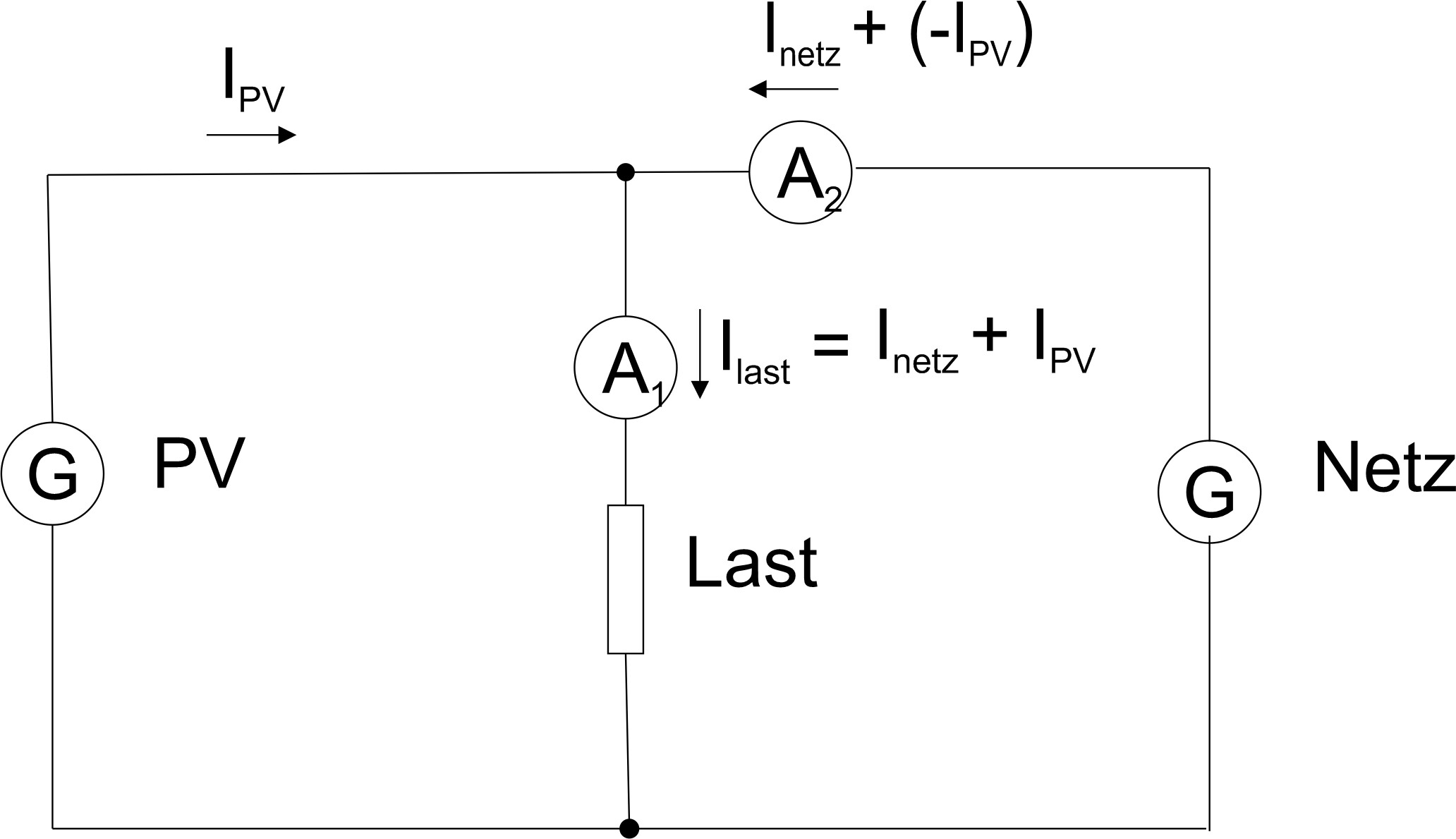

Hmm, die Meßmethode vom Soyo will mir so gar nicht gefallen.
Wenn ich die vergangen Posts richtig versteh, braucht der Soyo die eigene Einspeiseleistung zzgl. der Leistung aus dem "öffentlichen Netz".
Damit wäre einen eine Einspeisung von "Rechts" nicht möglich, z.B. über eine Steckdose auf dem Balkon.(wenn die öffentliche Versorgung von Links kommt)
(Übliche Reihenfolge HAK >> Hauptsicherung >> FI >> LS-Automaten/"Sicherungen")
Selbst wenn die Balkonsteckdose eine eigene Sicherung hat - und somit zwischen Hauptverteilung und dem Inverter kein Verbraucher sein kann - kann ich in der Hauptverteilung an keiner Stelle den Strom inkl. des Stromes des Wechselrichters messen. vom FI kommend habe ich i.d.R. eine "Dicke" Leitung zu den LS-Automaten, die Eingangsseitig gebrückt sind. Als Brücke wird hier üblicherweise eine Feste Einlegebrücke verwendet.
Die Hauptverteilung müßte folglich derart umgebaut werden, daß eine "Dicke" Leitung (im selben Querschnitt wie die Leitung vom FI zu den LS_Automaten) von der Sicherung des Balkons zum FI gelegt wird, damit man dann an der Leitung zwischen FI und den übrigen LS-Automaten den Gesamtstrom aus Öffentlichem Netz und PV messen kann.
Ohne diesen Umbau mißt man an dieser Leitung ja nur das was von dem öffentlichen Netz kommt - ggf. abzüglich einer Einspeisung durch die PV, die wir ja weitgehend unterbinden wollen.
Sowie die Balkonsteckdose über einen allgemeine Stromkreis mit weiteren Steckdosen/Verbrauchern angeschlossen ist, geht die Meßmethode des Soyos überhaupt nicht mehr!
Die Meßmethode vom SUN GTIL1000/2000 ist da die technisch gesehene einfachere und im Prinzip richtigere Methode, da hier die HV nicht umgebaut werden muß.
"Des ist irgenwie alles z.K." (nichts klappt so wie man sich das vorstellt - obwohl bislang bin ich ja noch in der Pase der Vorstellung, noch nichtmal in einer konkreteren Planung)
Wenn das so weitergeht, dann wird es doch nur ein Regelkonformes 600W Balkonkraftwerk inkl. verschenkten Strom - wenn überhaupt.
Edit:
Um das nochmal anhand eines Bildes zu verdeutlichen (wirklich nur grobe schematische Darstellung - also nicht hauen fg):
Im Prinzip sind von der Auswertung / Logik her gesehen sowohl Meßposition A1 und A2 gleichwertig, ist halt ein anderer Rechenweg. Von den physikalischen Gegebenheiten in einer (Unter-)Verteilung ist Meßpostion A2 die "einfach" zu realsierende, da hier einfach die Stromzangen an der/den Leitunge(en) zwischen Hauptschalter/Hauptsicherung und dem Sicherungsblock angebracht werden können. Meßposition A1 erfordert einen Umbau, da die PV-Einspeisung vor dem Meßpunkt in Richtung Last erfolgt. Ganz unabhängig davon, ob ich nur eine Phas oder alle 3 Phasen messe.
Mögliche Lösung: Man schließt L1 korrekt an und L2 und L3 in entgegengesetzter Richtung. Dann würden sich die 3 Ströme addieren, jedoch muss du die Phasenverschiebung von 120° berücksichtigen, was in dieser Konstellation nicht funktioniert.
