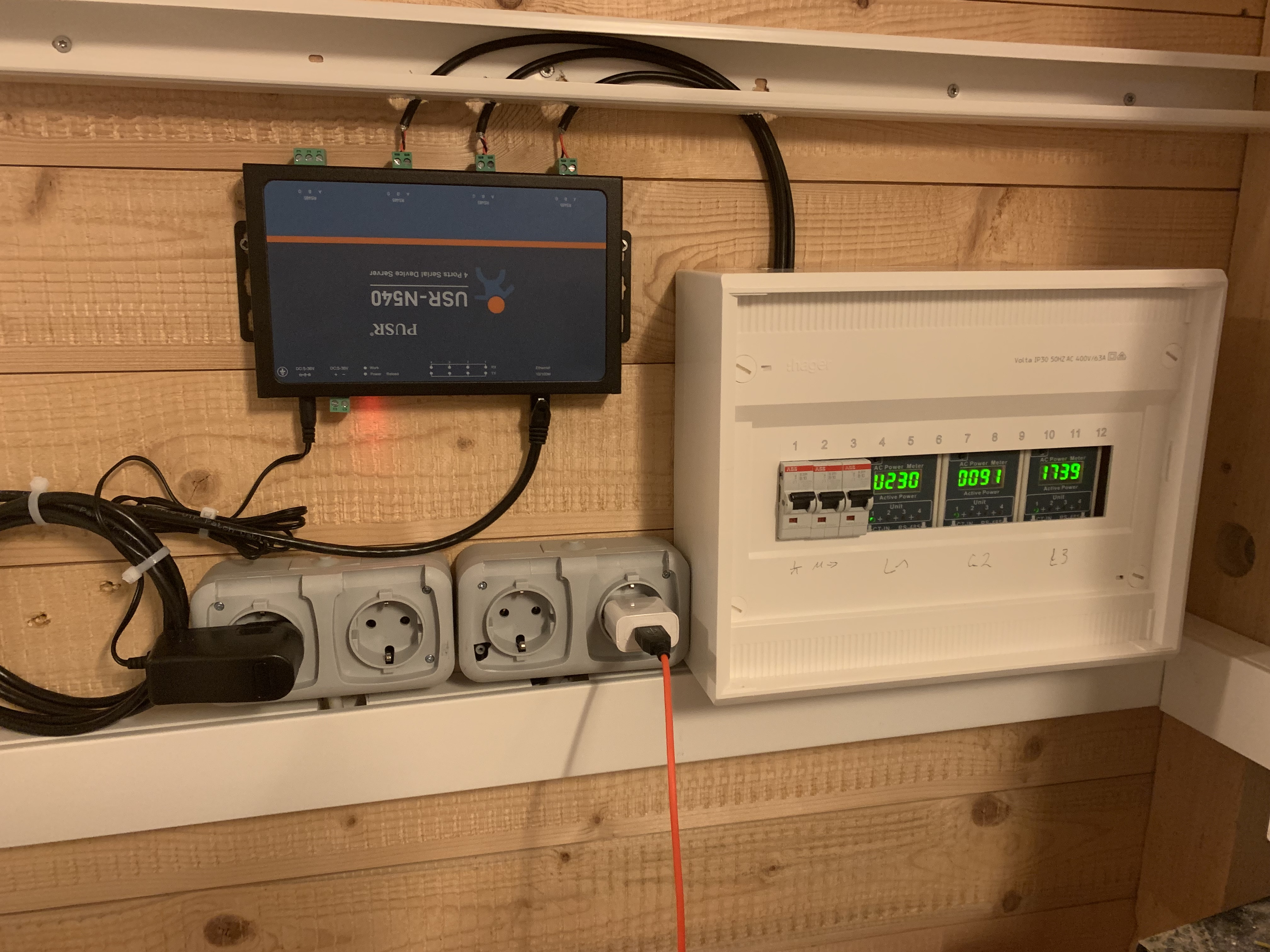

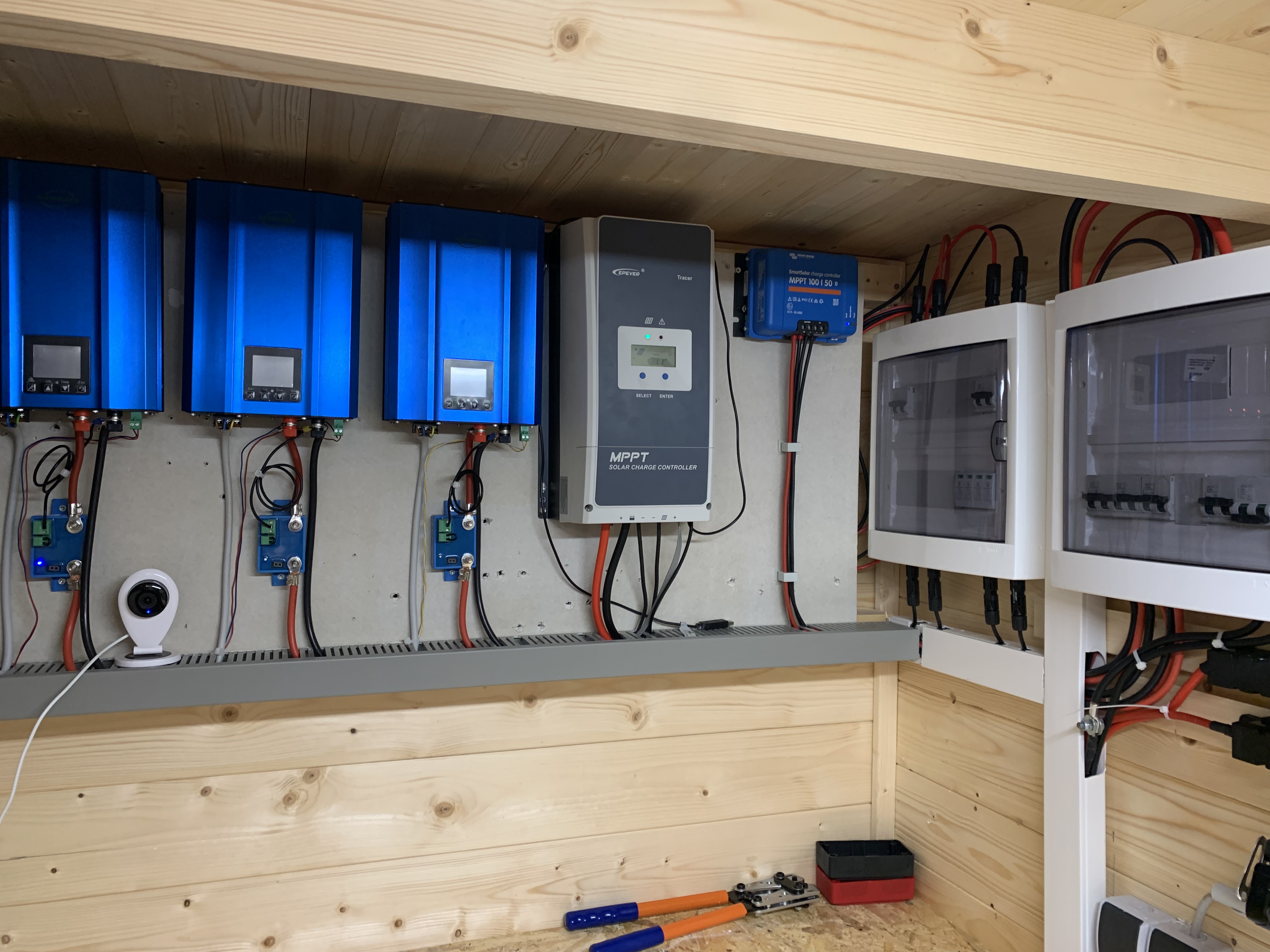

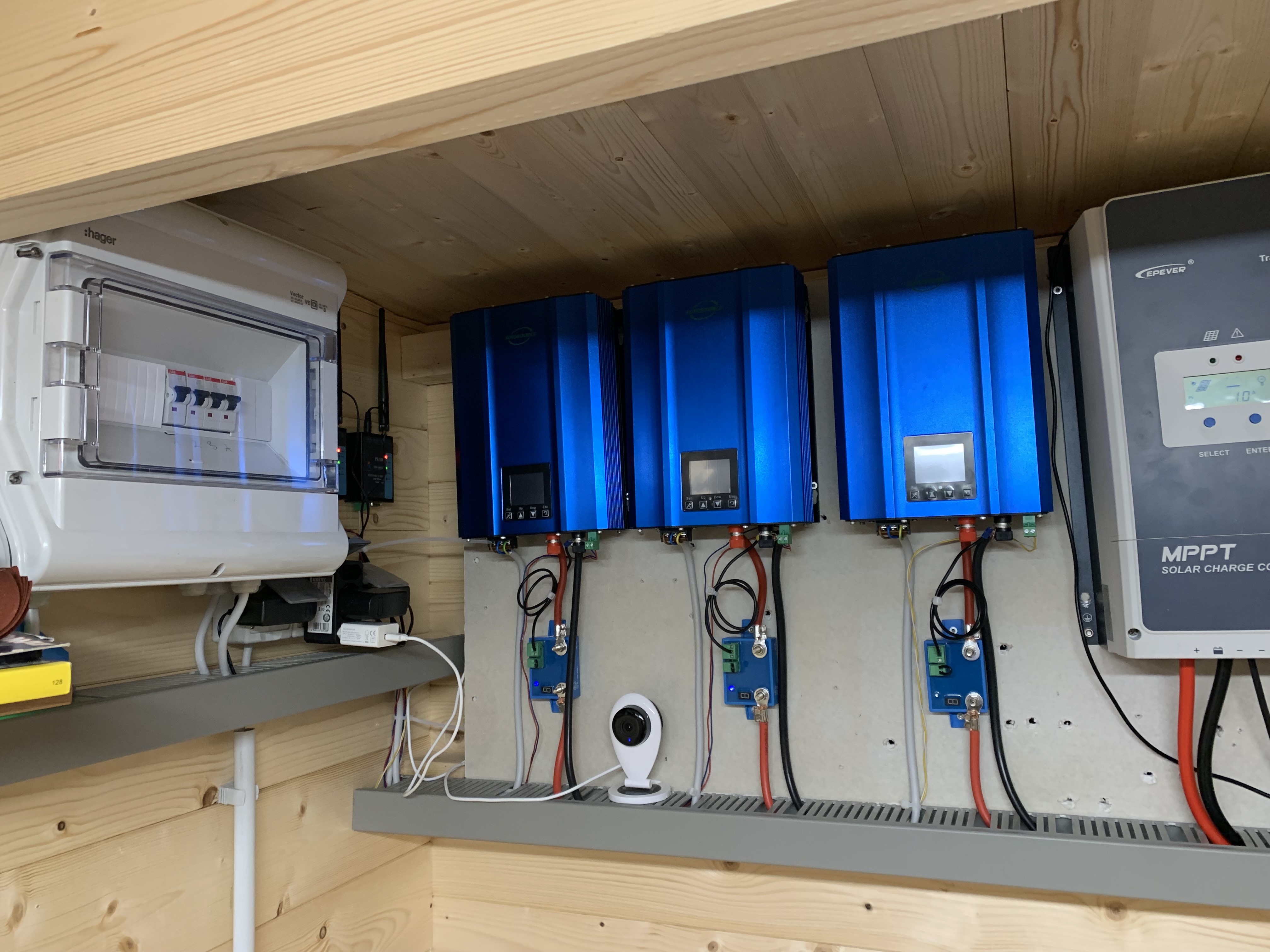

ich bin gerade auf diesen Beitrag gestoßen und möchte gerade mal meinen "Senf" dazu geben. Ich habe mich auch für die "günstigen" Soyosource WR entschieden, allerdings die 24V / 1000W Variante. Nicht wegen dem Preis, sondern weil mein Zähler ca. 100 Meter entfernt von der V Anlage sitzt und beim GITL nur eine drahtgebundene Verbindung von den Stromzangen zum WR möglich ist. Der Soyo bringt ein RS485 Signal aus der Messwandlung und das habe ich per USR N450 und USR-W610 per WiFi in den Garten verlängert. Ich habe zwei Tage gebraucht, bis alles ans Laufen kam. Zuerst musste ich rausfinden, dass ich die Übertragungsrate in den USR Geräten auf 4800 Baud stellen muss, da sonst die Signale verfälscht werden und dann habe ich gewundert, dass der WR nicht wieder zurück fährt, wenn der Verbrauch mal extrem angestiegen war. Das lag aber daran, dass ich nicht beachtet hatte, dass der Messpunkt vor den Verbrauchern aber hinter der Einspeisung liegen muss. Jetzt scheint alles zu funktionieren, jetzt fehlt nur mal noch die Sonne. Im Anhang mal ein paar Bilder meiner Anlage.
