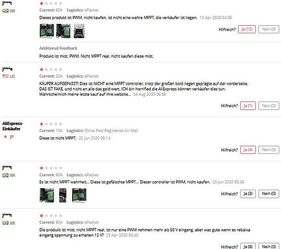

    -> Nachtrag: schein kein MPPT sondern nur PWM zu sein, siehe Kommentare hier

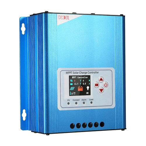

    4. Decdeal MPPT 30A
  • Batteriespannung: 12V / 24V / 48V
    - Betriebsspannung: DC 18-80V / 30-120V / 60-120V
    - Optimale Spannung: 18-80V / 36-100V / 80-120V
    - Nennleistung: 480W / 960W / 1920W
    - PV Maximale Leistungsaufnahme: 550W / 1200W / 2400W
    - Lademodus: 1 - MPPT; 2 - konstanter Strom; 3 - konstante Spannung
    ab 65€ z.B. auf eBay aber auch Aliexpress
    + klingt von den Werten her gut, aktiver Lüfter, großer Eingangsspannungsbereich
    - man findet keinerlei Infos über den Regler, einzig ein Video bei YT. Pdf Handbuch rückt niemand raus, habe alle Händler angemailt (hat angeblich niemand vorliegen)

der Begriff MPPT ist NICHT geschützt und es verbirgt sich ein billiger PWM dann dahinter.
beim 2. Modell scheinst Du Recht zu haben -> ist kein MPPT sondern nur PWM siehe Kommentare bei diesem Verkäufer auf Aliexpress

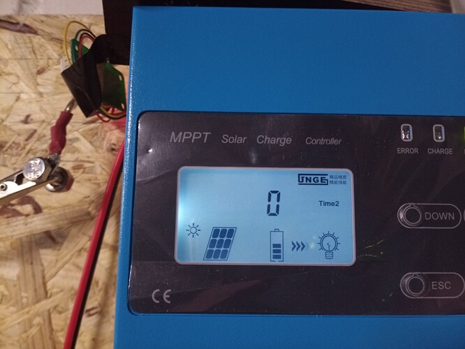

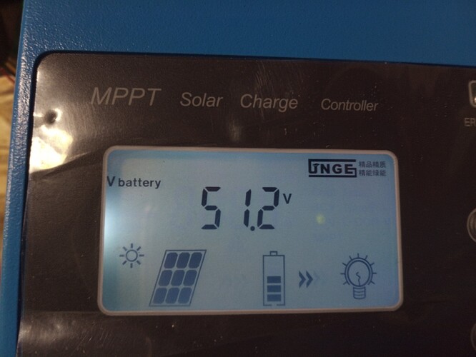

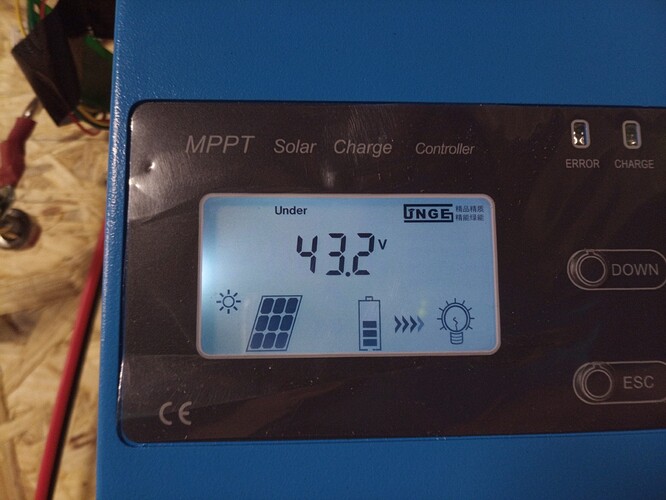

beim 3. Bestellversuch ist der MPPT Laderegler nun endlich angekommen.
Bei den Händlern der beiden ersten Bestellungen wurde das Paket immer zurückbefördert, dann über den Shop des Herstellers "Anhui JNGE Store" kam das Gerät schlussendlich problemlos an -> JN-MPPT-Mini

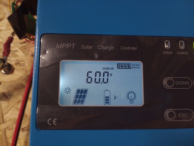

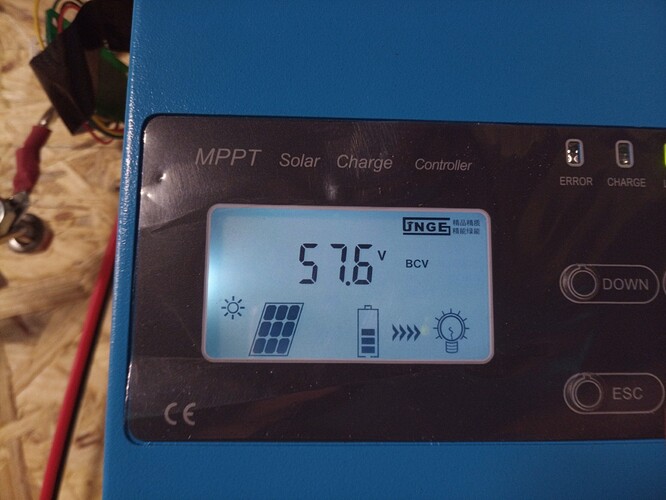

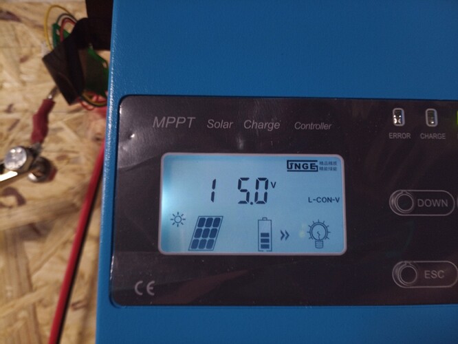

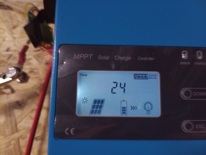

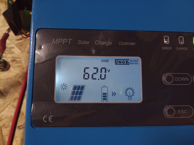

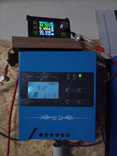

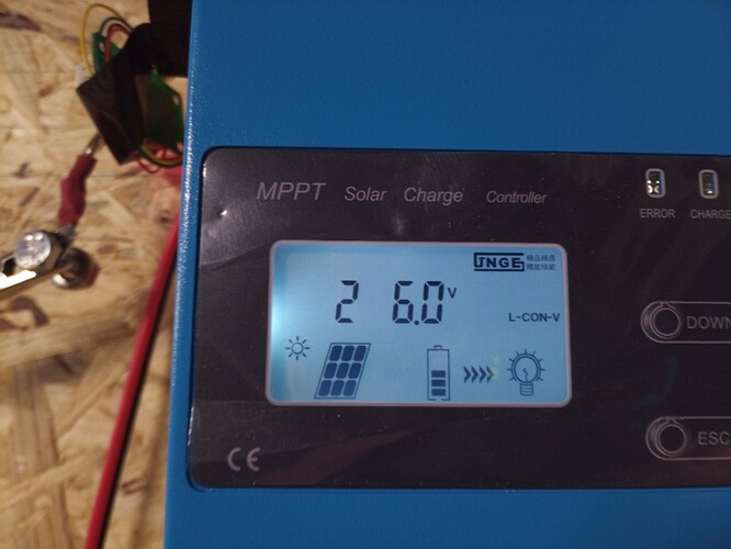

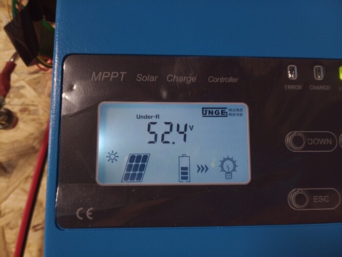

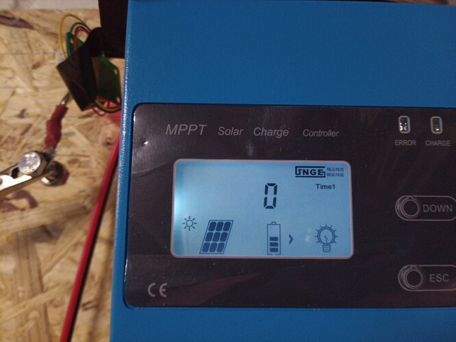

Da ich noch keine PV-Panels installiert habe kann ich erstmal nur ein paar EIndrücke von den Optionen im Menü vermitteln

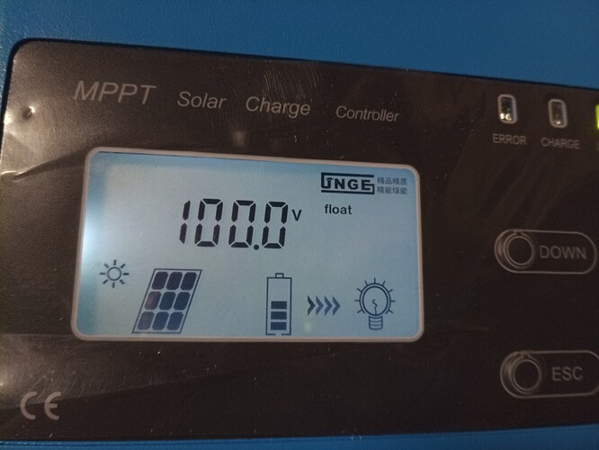

sehr interessant: die Ladespannung ist auch beim Modell für 48V Akkus einstellbar bis 100V. In Kombination mit meinem günstigen 1.200W Grid Tie Inverter, der als 48V-Modell bis 70V Batteriespannung verträgt lässt sich hier ein 17s System aufbauen. Ich werde auf 16s gehen um ein paar Reserven zu haben
Ansonsten vom äußeren Eindruck:
+ stabiles Metallgehäuse, kein Plastik
+ Lüfter temperaturgeregelt bis zum kompletten Stillstand
+ Display gut lesbar, Menüführung auch ohne Handbuch intuitiv, beleuchtet während der Bedienung
+ Anschlussterminals sicher verdeckt
- Anschlussterminals nur mäßig gut erreichbar da halb verdeckt :roll:
- 6mm² max. Anschlussdurchmesser, auch für die Batterieanschlüsse. Ist bei 30A OK aber dann ist man gezwungen, die Kabelstrecke kurz zu halten
- Monitoring nur bei aufpreispflichtigen Erweiterungen (WLan / Ethernet + App). Ggf per RS485 möglich, dann aber in Eigenregie ohne vorgefertigte App

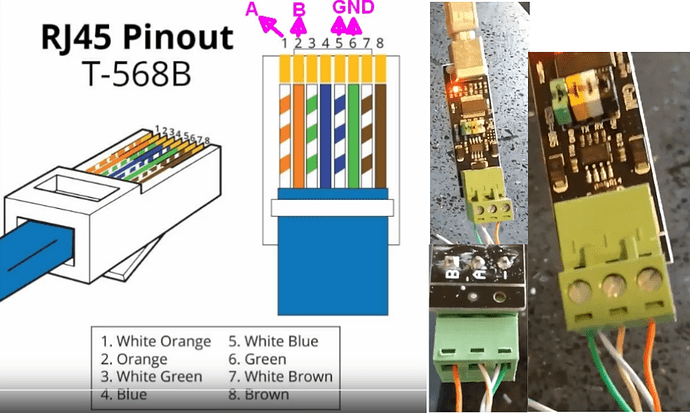

Das scheint ja eigentlich gar nicht so schwierig zu sein. Man braucht nur einen RJ45 to USB Adapter für 2 TEURO und angeblich ein "special network cable":
Hier das diesbzgl. Manual: https://de.hfjnge.com/uploadfile/downloads/Host%20computer%20communication%20instructions-%20RS%20485.pdf
Ich frage mich ja nur, was an dem Netztwerkkabel so "special" sein soll?

Der Netzwerkstecker wird nichts spezielles sein, das ist einfach ein Canbus -> Ethernet Adapter. Cool wäre halt deren Software.

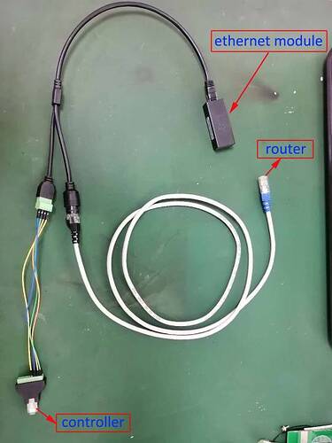

Also das habe ich nun (seit wie vielen Wochen?) von AHJNGE bekommen:
1. with Wifi:
  1. with Ethernet
Insbes. der Ethernet-Anschluss wirkt doch so richtig professionell :roll:
Keine weiteren Infos. Auf meine Frage, ob man nicht, wie beim eSmart3 ein RS485-to-USB-Kabel verwenden kann, sollte ich eine Datei per Mail bekommen.
Darauf warte ich nun seit gut 1 Woche, obwohl ich vor 2-3 Tagen nochmal nachgebohrt habe.

Und den Anschluß kann man sich mit Adapter für 2-3 EUR, einem halben Netzwerkabel und einem USB (A?)-Anschlusskabel selbst bauen:
Hier der empfohlene Adapter: https://de.aliexpress.com/item/1005001393125656.html?spm=a2g0o.detail.1000014.22.6bf27be3REreWn&gps-id=pcDetailBottomMoreOtherSeller&scm=1007.33416.210130.0&scm_id=1007.33416.210130.0&scm-url=1007.33416.210130.0&pvid=33dc2676-ed57-4fab-bbc3-865db4069f93&_t=gps-id:pcDetailBottomMoreOtherSeller,scm-url:1007.33416.210130.0,pvid:33dc2676-ed57-4fab-bbc3-865db4069f93,tpp_buckets:668%230%23131923%2356_668%23888%233325%2318_23416%230%23210130%238_23416%234721%2321967%23899_23416%234722%2321972%238_668%232846%238107%231934_668%232717%237559%2372_668%231000022185%231000066059%230_668%233422%2315392%23880_4452%230%23211409%230_4452%233474%2316498%23534_4452%234862%2322449%23192_4452%233098%239599%23405_4452%235108%2323442%23999_4452%233564%2316062%2335
Und hier die PIN-Belegung:
Ob man dieses Adapter-Kabel nicht ebenso gut für den JN-MPPT verwenden kann?
Ich würde doch mal davob ausgehen, dass die die Stecker nicht unterschiedlich belegen ...
Dann bräuchte man nur noch die JNGE Software (leider niwo zum Download auffindbar) ... oder einfach mal ganz blöd probieren, wie es mit der eSmart3-Software läuft :roll: ... aber das wäre vermutl. ein Wunder, oder?
