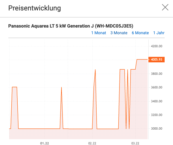

Jeisha ausverkauft bzw. 1000€ Aufpreis in DE.
Italien verkauft noch für 3450€.

Ich hab das irgendwie verpennt ... wollte mir eine aktuelle Geisha im Frühling holen und habe dazu meine Planung im Winter gemacht. Nun sind die Dinger bei allen relevanten Händlern als nicht verfügbar markiert und gleichzeitig über 1000 Euro teurer, wenn denn ein Preis angegeben ist.
Hab ich was verpasst oder ist das die neue Inflation, von der alle reden?
Oder steigen die Preise immer im Frühling mit sinkender Verfügbarkeit?
Es liegt an der Hysterie wegen Gas und Öl.
Und es betrifft nicht nur die Geishas. Ein Hersteller nach dem anderen meldet "Ausverkauft für den Rest des Jahres".
Italienische Händler verkaufen noch Geishas. Allerdings mit extremen Lieferzeiten, also ziemlich riskant ob und wann die kommen.
Polen ist auch immer einen Versuch wert.
Ich hatte das vor ein paar Wochen zum Glück geahnt und schnell noch eine 5kW auf Vorrat zu 2,9k€ inkl. Versand gekauft.
