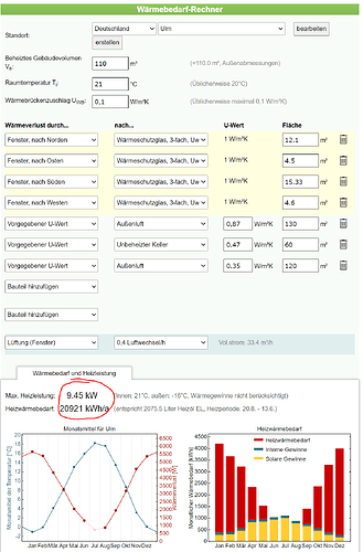

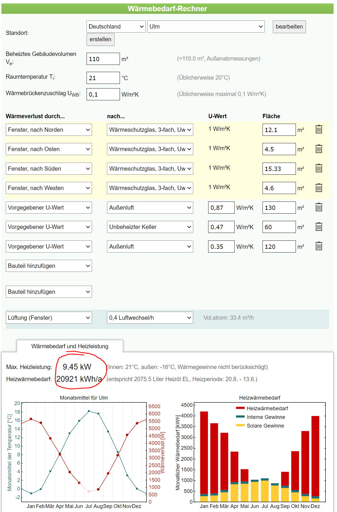

Ich habe eine Heizlastberechnung bei Ubakus durchgeführt.
Das kam dabei heraus:
Reicht dann die 9kW Variante, oder sollte es doch die Nummer größer sein?

Ich habe eine Heizlastberechnung bei Ubakus durchgeführt.Bevor du dich festlegst.

Ein Planungstool...ja das könnte ich machen. Aber zu welchem Zweck? Zu 100% genau kann das niemand rechnen. Das geht nur bei Neubauten.
Ich kenne die U-Werte meines Altbaus leider nicht. Natürlich kann man sie schätzen und errechnen anhand des sichtbaren Wandaufbaus. Das habe ich ja bereits getan.
Das Planungstool wird genau so unscharfe Ergebnisse liefern wie Berechnung die ich bereits habe. Sehe also ehrlich gesagt wenig Vorteil. Oder sehe ich das falsch?
Der reale Verbrauch der aktuellen Heizung gibt mir doch einen sehr guten Anhaltspunkt welche Heizleistung ich maximal benötige.
Jo, die rund 20tkWh passen ja gut mit der Berechnung zusammen.
