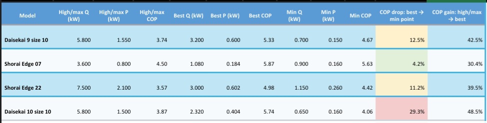

Hier mal ein paar Zahlen um dies zu verdeutlichen. Bei +7°C Aussentemperatur und +20 Innentemperatur hat die
Daisekai gen. 9 hat einen max COP von 5.33 bei 3.2kW, bei der minimalen Modulation von 700W (150W elektrisch) einen COP von 4.67 also 12.5% weniger.
Bei der Daisekai gen. 10 ist dies noch extremer. max COP von 5.74 bei 2.3kW, bei der minimalen Modulation von 650W (160W elektrisch) einen COP von 4.06 also 29.3% weniger.
Die Shorai Edge 07 hat hingegen nahezu keine COP Einbußen bei minimaler Modulation (-4.2%). Das liegt an der Auslegung der Anlage mit einem Kompressor mit kleinem Fördervolumen in Verbindung mit einem großen Wärmetauscher am Aussengerät.
Anlagen die schnell an ihrer max Leistung arbeiten profitieren stärker von der Reduktion der Leistung.
Bei nordic Anlagen mit einem großen Kompressor und einem breiten Modulationsbereich ist hingegen das Gegenteil zu erwarten. Die können zwar häufig weit runter (im Verhältnis zur nominalen Leistung und insbesondere der max Leistung), bezahlen dies aber mit einen schlechtem COP.

Z.b. von hier:
Toshiba veröffentlicht die "part load" Daten.
Mein Beispiel Daisekei Generation 10 ist von Seite 22 Tabelle "Heating" Zeile +7

Unterm Strich ist es laut Doku von Toshiba mit gewissen COP-Einbußen verbunden die Anlagen die ich geprüft habe ganz weit unten zu betreiben.
Aber nochmal: bei einigen Anlagen ist der Effekt nahezu nicht messbar (4.2% laut Tabelle).
