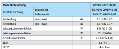

Guckt euch mal diese SingleSplit von Midea an, hat tolle Werte und einen sehr guten Preis wie ich finde
Die Heizleistung hängt nicht an der Außentemperatur, sondern am Heizbedarf im Innenraum. Da kanns also keine Tabelle geben. Ansonsten: Du meinst COP, nicht der SCOP.
Unter welchen Umständen die die 70W Modulation erreicht, würde mich auch interessieren.

Meine Midea Xtreme Save Pro 09 (als VIVAX gelabelt) läuft jetzt seit rd. 1 1/2 Jahren. So 100% zufrieden bin ich allerdings nicht. Wie schon angesprochen, ist sie weit! weg von den angegebenen 70w im Heizbetrieb, das geringste was ich bisher gesehen hab waren knapp über 260w im Heizbetrieb, nur beim Kühlen im Sommer geht sie weiter runter.

@golf216v , also die Googleübersetzung sagt dazu: Deklarierte Leistung und Angabe der Reserveheizleistung.
Und auch diese Angabe kann ja nicht stimmen, denn es sind um die 260w bei 0° AT wenn er die Temperatur von ca.18° hält. Bei hochheizen natürlich mehr .
Der Begriff Reserveheizleistung ist mir unklar. In den Datenblättern der Vivax R Design und auch der baugleichen Midea Extreme Pro save stehen diese Angaben zur Leistungsaufnahme:
Es scheint doch kleine Unterschiede zwischen der Vivax und der Midea zu geben. Siehe SEER 9,3 zu 8,8. Mindestleistungsaufnahme beim Heizen 110W-1080W bei der Vivax und 70W-990W bei der Midea. Die Außengeräte sind gleichgroß, die Innengeräte unterscheiden sich auch in den Abmessungen. Vivax = 802mmx189mmx297mm und die Midea 835mmx208mmx295mm. Aber ähnlich sind sie schon. Ich habe die italienische Version der Midea und zwar die Xtreme Pro Green BTU9000. Montiert sind die Außen und Innengeräte aber leider aufgrund des Wetters noch nicht angeschlossen. Meine Ist bei Eurovent auf der Seite gelistet, aber ich glaube die Xtreme Save Pro 9 nicht mehr. mal gucken was meine bringen wird - werde dann berichten
