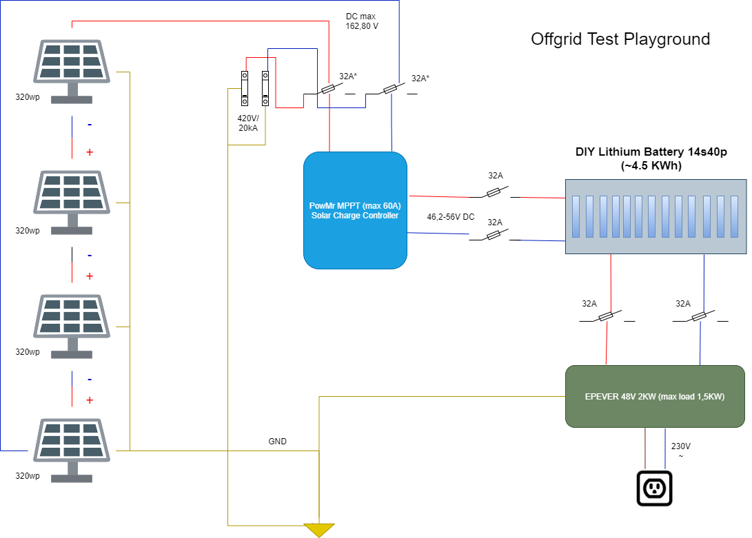

Fürs erste hab ich mal eine Testanlage geplant (siehe Plan). Die Tipps im Forum sind Klasse. Die ersten Teile sind schon angekommen (Solarpanels von GWL, Inverter, Solarkabel, etc.), Rest befindet sich noch in der Auslieferung. Für die Batterie wurden die ersteb 500 Zellen getestet (Bezugsquellen alte Akkus, Shpock, Willhaben, Energycells auf Ebay). Dank der kooperativen Bikeshops in Kärnten können noch mehr geerntet werden. Plane mit 14s40p zu starten, um nicht allzu viel Zeit zu verlieren, praktische Erfahrungen zu sammeln. Als BMS plane ich das DIY 2.0 von Andreas zu verwenden (Wemos Mini in großer Stückzahl vorhanden) und hab zusätzlich noch das Daly BMS bei AliExpress bestellt. Die Panels werden bei mir aufs Carport montiert.
Anbei grober Plan und ein paar Bilder. Feedback willkommen.

Hallo und willkommen hier im Forum :slight_smile:
Deine Quelle für eBike-AKkus sieht ja schonmal gut aus, so kommst Du sicher schnell ans Ziel.
Finde ich auch gut Deinen Plan, mit 14s40p zu starten, das ist ein überschaubarer Aufwand bei gleichzeitig sehr hohem Nutzen.

4 neue mono panels in Serie ist schon hart an der Grenze vom PowMr.
Da bist schon >150V leerlauf spn.
Sollt aber noch gehen.
Ich hab auch 4 in Serie aber alte polys, die haben schon 148V LL und 115-130V MPP spannung.
Optimaler wären 3 in Serie was meine Versuche so gezeigt haben.
Je höher die Spannungsdifferenz zur Batterie ist desto mehr Wärme erzeugt der PowMr.
Im inneren sind 2 Spulen und 1 Elko auf der Vorderseite der Platine, die heizen enorm wenn 2kW drüber gehen und hohe MPP spannung anliegt.
Wie ich die PowMr im Gehäuse betrieben hab ist der Elko "Geruch" mal in der Luft gelegen.
Du könntest sogar 2 in Serie, 2 parallel probieren.
Der Nachteil bei nur 2 in Serie ist bei extrem Schwachlicht zB 20W/m2 laufen dann der PowMr gar nicht mehr an.
Auf jeden Fall mach weiter und berichte wie die Hütte läuft.

Die "günstigen" Elektronikbauteile aus Fernost würde ich nicht dauerhaft an der Grenze laufen lassen. Es wird auch drauf hin gewiesen dass die Effizienz am besten sei wenn die Eingangsspannung 1,5-max.2fach so hoch liegt die System (Batterie) Spannung. Also entweder mit einem riskieren (evtl.gleich einen zweiten Bestellen und aufs Lager legen), oder einen LR holen der 200V kann (z.B. EPEver 5420, den hab ich 2x mit je 3 Ja-Solar 405Wp Modulen am laufen)

Beim Umsetzen von dem Plan hab ich mich dazu entschieden 2s2p zu fahren, da ich als erstes mal einen SUN2-GTIL verbaut hab und der soviel Spannung auch nicht mag. Wird noch etwas dauern, bis ich die Batterie zusammen hab...

Wie geschrieben, ich erweitere meine Anlage auch noch in den nächsten 1-2 Monaten...bin auch noch am überlegen wie die Module verschalte...2S2P könnte ich theoretisch an einen Powmr hängen, dann würde er aber auf anschlag laufen...oder ich mach einfach 2x2S, ich habe ja zwei Regler, dann würden beide nur angenehme 32A in die Batterie pressen bei voller Modulleistung
2S2P geht locker thermisch mit dem PowMr mit 60 mono Zeller (1400Wp) auf 48V - das ist das optimale Setup meinen Augen nach. Einziger Nachteil: bei Schwachlicht schalter er ab.
Ich habe 2S4P mit alten 240W polys (1920Wp) auf einen offenen PowMr - und das geht auch recht gut. Wärme hält sich echt in Grenzen. Der stirbt nicht gleich.
Der PowMr liefert ca. gleichen Ladestrom wie der MakeSkyBlue. Das hab ich parallel getestet einige mal mit parallel aufgebauten DC Trenner auf der PV seite.
Der PowMr wird von der DC/DC conversion efficiency auch nicht viel schlechter sein als ein Victron - da gibts paar tests auf youtube.
Man findet glaub ich keinen besseren Preis/Leistungsverhältnis MPPT loader.
Er hat auch paar zicken wie der automatische umschalten 12/24/36/48V funzt nicht immer. Zickt mit speichern von einstellungen (vergißt es bei power on/off). Batt spannung hat messfehler (kann man nicht kalibieren). Hört manchmal nicht auf zu laden (vielleicht zu dünne Kabel bei mir, 4mm2).
