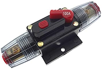

Behalte mal den schaltbaren KFZ-Sicherungsautomaten im Auge, ob der heiß wird.
ich hatte mal einen ähnlichen mit 150A in Gebrauch...
...und der wurde bereits bei 30A über 60°C heiß sodass er intern halb ausgelöst hatte.
Diese Klemm-/Madenschrauben-/Quetschterminals sind halt kacke und dieses falsch vergoldete auch, das gibt sehr hohe Übergangswiderstände
Danke für den Tipp!
Läuft, aber noch ne Menge zu tun. Den Schalter hab ich verworfen. Der war auch von der Verarbeitung her echt ranzig (Einmal runtergefallen und schon ein Riss im Plastik). Hab noch einen „China Schalter“ vor dem Notstrom-Inverter platziert. Der war zumindest bei den Tests wärmetechnisch unauffällig.
