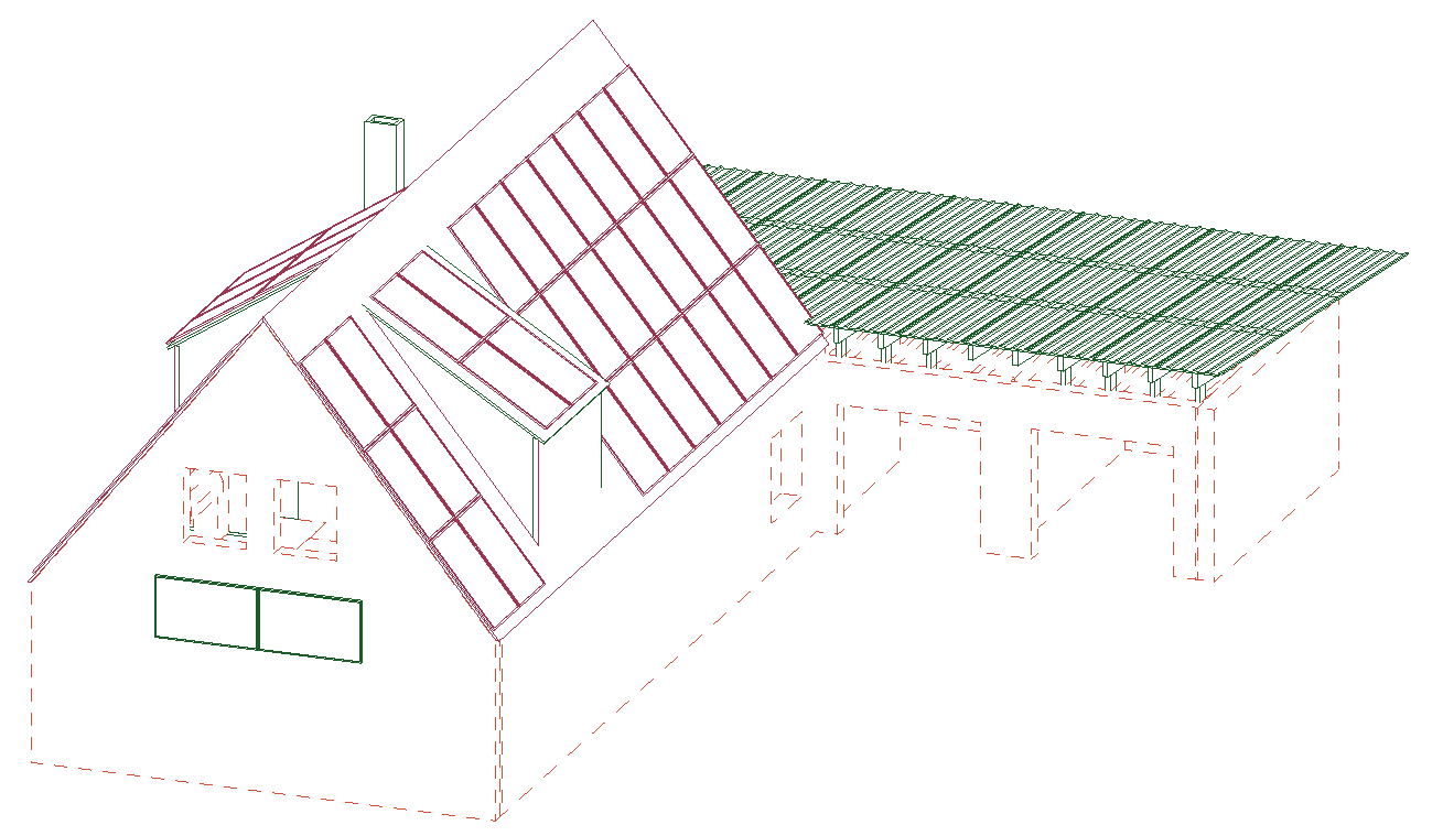

ich überlege gerade / immer noch, wie ich am besten und einfachsten auf meinem Dach eine Solar- Anlage aufbauen kann.
Da die Dacheindeckung eh alt ist und ausgetauscht werden muß, bevor man hier eine Solar- Anlage aufbauen kann, möchte
ich statt der Dacheindeckung einfach die Solar- Anlage als Dacheindeckung nutzen.
Mit den Abmessungen der Paneele, die gerade von Second Sol angeboten werden,
sieht das nicht schlecht, aber auch noch nicht optimal aus...
Grundsätzliches Stichwort ist hier: Inroof... dazu gab es auch schon ein Video... der "Haben- Will- Reflex" wurde ausgelöst :wink:
Nun möchte ich aber nicht mehr einen Rest Dachpfannen am Rand oder in den Zwischenräumen haben...
Das wird jeder verstehen, daß das dann wieder fast so teuer wird wie eine komplette neue Dacheindeckung.
Also habe ich mir mal die Mühe gemacht und ein kleines Aufmaß erstellt... Roman - Ende.
Frage(n):
  • Welche Paneel- "Grundmaße" gibt es eigentlich?
  • Gibt es eine Liste der Paneele, in der die Leistung, die Abessungen, vielleicht auch Links zu Tests / Bewertungen enthalten ist?
  • Gibt es btw. eine ähnliche Übersicht zu Wechselrichtern?
  • Gibt es btw. eine Liste zu Lieferanten / Herstellern?
Ich möchte das gerne mal "ein wenig genauer durchspielen," während als erstes
das Garagendach saniert werden wird... leider mit Ausrichtung 5° Nord :-((
[Edit:] Den Screenshot hätte ich eigentlich auch genau nach Süden ausrichten können...
Der Giebel steht 10° Süd....also müßte das Bild ein wenig rechts herum gedreht werden.
Dann hätte man da auch gleich die Frage nach Verschattung etc. mit einbauen können.
So aber erst einmal die Frage, mit welchen Paneel- Abmessungen (bei welchem Preis)
ich da mal so herum experimentieren könnte... Vielen Dank für Tips / Links / Hinweise.
