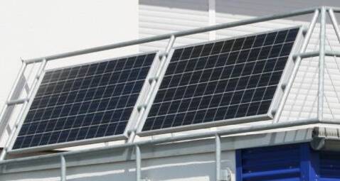

V 10-15° - Montage am BALKON mit L förmigem Halter - PVM kommt da drauf {blackemo}:party:

Ich würde für ein Balkongeländer eher in Richtung 60 bis 90 Grad gehen und nicht darunter. Aber gut, das ist meine persönliche Meinung.

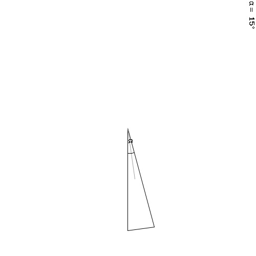

Das sind für mich 15° (ich nehme den spitzesten Winkel des Dreiecks an, der oben an der Brüstung des Balkongeländers ist. Also höchster Punkt am L)

Erklär doch mal Deine Gradzahlen, bitte. Wo mißt Du den Winkel?

Ich hatte mich mit den 15° auf den spitzen Winkel bezogen
Das hier sind etwa 105°

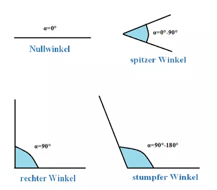

Wenn man von den regulären Winkelangaben ausgehen möchte, sind 180° parallel zum Boden.

Schön und gut, nach der Zeichnung wird also anders gemessen:

Ich werde sicher kein neues Winkelsystem einführen. Ohne Referenz und Bezug ist alles unklar. Ich spreche jetzt mal von dem Winkel alpha aus der Zeichnung.

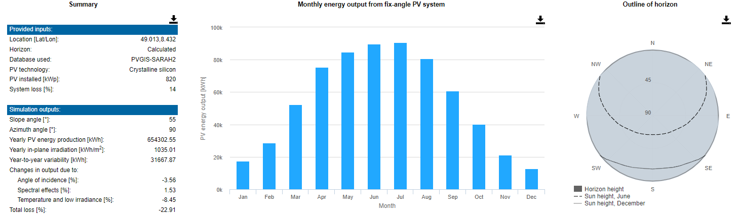

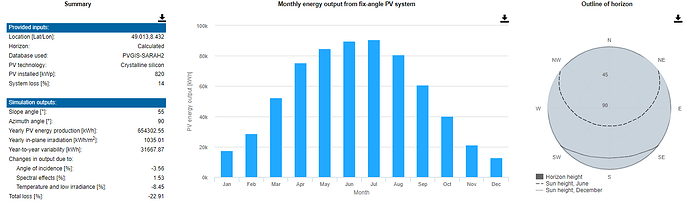

Mit dem PVGIS habe ich zwar keine schöne Tabelle für verschiedene Winkel (dort Slopes genannt), aber trägt man die Werte von Hand ein zeichnet sich ein Trend für meinen Westbalkon ab. Je flacher, desto besser (Werte für Juli)
45° 970
60° 873
70° 790
90° 611

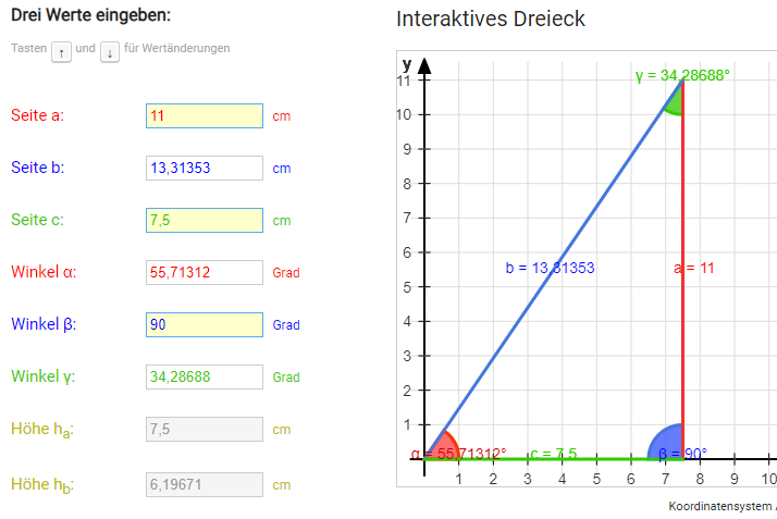

Mit meinem Haltesystem kann ich den unteren Punkt des Panels ca. 75cm von der Hauswand positionieren.
Das Panel ist 110cm hoch, somit kann ich nicht viel flacher als etwa 55° werden (s. Zeichnung oben)
Es wäre schön gewesen, wenn das PVGIS die Reihen für diverse Gradzahlen und alle Monate des Jahres berechnet, aber ich denke ich habe jetzt eine Vorstellung davon wie das Panel in meinem Setup montiert werden kann.

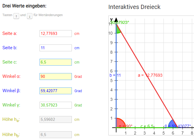

Das deckt sich dann in etwa mit den Ergebnissen hier - ich werde dann zwischen 55° und 60° alpha montieren

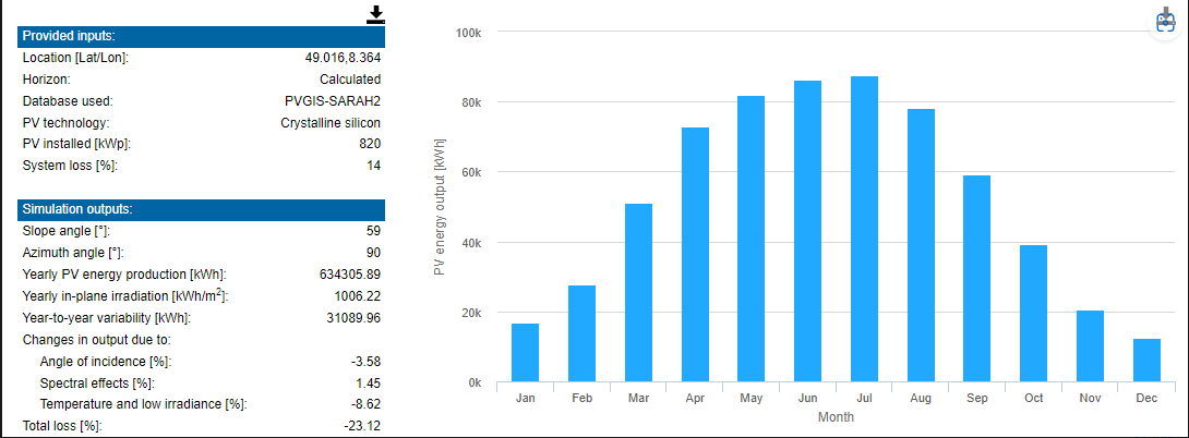

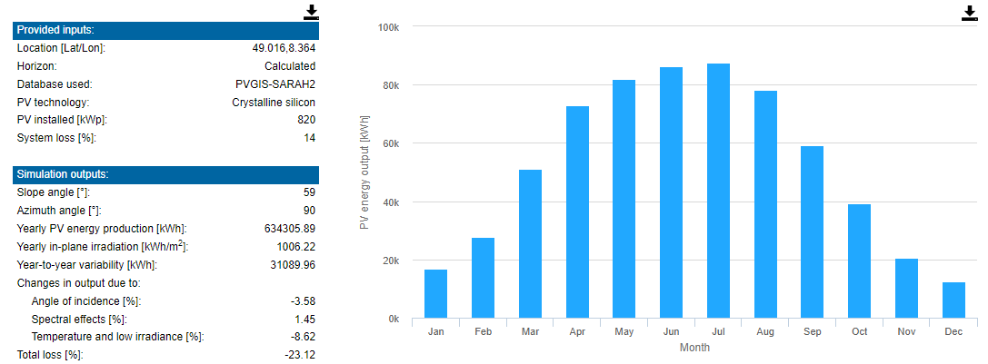

59° beta fällt etwas schlechter aus, ist aber vermutlich wegen des Windes sicherer (?!)

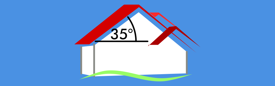

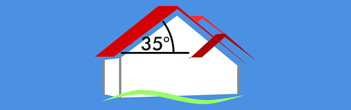

Der optimale Winkel liegt so bei 35 Grad für höchsten Jahresertrag. Im Winter kann es deutlich steiler sein, wenn man da seine Erträge optimieren will. Aber das ist am Balkongeländer eher nicht machbar. Also braucht es einen Kompromiss. Wegen ungünstiger Windlasten raten viele auch davon ab, überhaupt von 90 Grad abzuweichen. Aber das musst schlussendlich dann du entscheiden.

Dein Balkonkraftwerk hat 820kWp? {green}:shocked:
