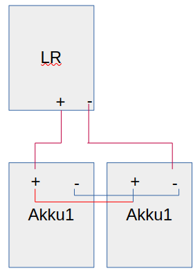

Vorhin wurde ich gefragt, wie man am Besten einen Laderegler anschließt.
Zwei identischen werden parallel geschaltet, Plus auf Plus und Minus auf Minus.
Jetzt gibt es 2 Möglichkeiten de LR anzuschließe, Plus und Minus Kabel an einen Akku oder Plus an einen und Minus an den anderen.
Ich konnte die Frage nicht beantworten, aber nach meiner Denke sollte es keinen Unterschied machen.
das Beste ist es, beide direkt mit dem Akku, bzw. einer Sammelschiene zu verbinden. Wenn du von einem Laderegler zum nächsten und erst von dort zum Akku gehen willst, muss das Kabel zum Akku einen größeren Querschnitt haben, denn da laufen ja beide Ströme durch.

Er möchte über Kreuz bzw. diagonal verschalten :wink:. Also alle Lader oder auch Lasten mit Minus an den einen Akku und Plus aber an den anderen Akku.
Es dient dazu die Ströme gleichmäßig zu verteilen...
Siehe Victron Wiring Unlimited ab Seite 18
Direkt an die/den Akku ist quatsch, du brauchst Sammelschienen bzw. mindestens eine Sammelschiene für Minus Akku 1 und einen Sicherungshalter für Plus bei bei beiden Akkus. Dann kann man mit Minus der Laderegler und den Lasten auf die Minus Sammelschine vom Akku 1, und mit Plus der Laderegler und den Lasten auf den Sicherungshalter vom Akku 2. Ansonsten gleichen Querschnitt der Kabel und Kabellängen... Minus Akku 2 auf die Sammelschiene von Akku 1, und Plus von Akku 1 auf den Sicherungshalter von Akku 2. So würde ich es zumindest aufbauen. Am Ende hast du eine Kreuzverschaltung. Trennschalter für jeden Akku nicht vergessen....

die Zeichnung auf S. 19 zu den Verkabelungsmöglichkeiten zeigt mal wieder: ein Bild sagt mehr als 1000 Worte!
Die wenigen Worte zu der Diagonal Verkabelung sind dafür um so deutlicher: "zwar einfach und effektiv, aber nicht perfekt"
Da es ja ohnehin nach dem Akku noch einen oder mehrere Verbraucher gibt, ist die Lösung mittels Schiene "ausbaufähig".

Wenn ich das PDF korrekt lese, sollte der Laderegler wie oben skizziert angeschloßen werden. Kabellängen gleich.
Um welche Ströme gehts da eigentlich, die vom Laderegler kommen?
Max. 20A.
okay,
bei so geringen Strömen reichen geringe Kabelquerschnitte und das Kabel kostet wenig. 4 mm2 Solarkabel sollten schon reichen, wenn nicht sehr lange Strecken überwunden werden müssen.
Bei 20 A ist es nach meinem physikalischen Verständnis völlig egal, wo du den Laderegler mit +/- der Batterie verbindest. Die Verbindung zwischen den 2 Batterien ist ja extrem niederohmig.
Ist egal, ob die Kabel gleichlang sind. Es zählt der Gesamtwiderstand.....
