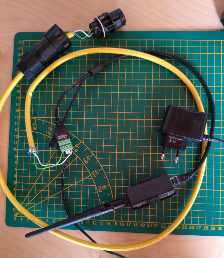

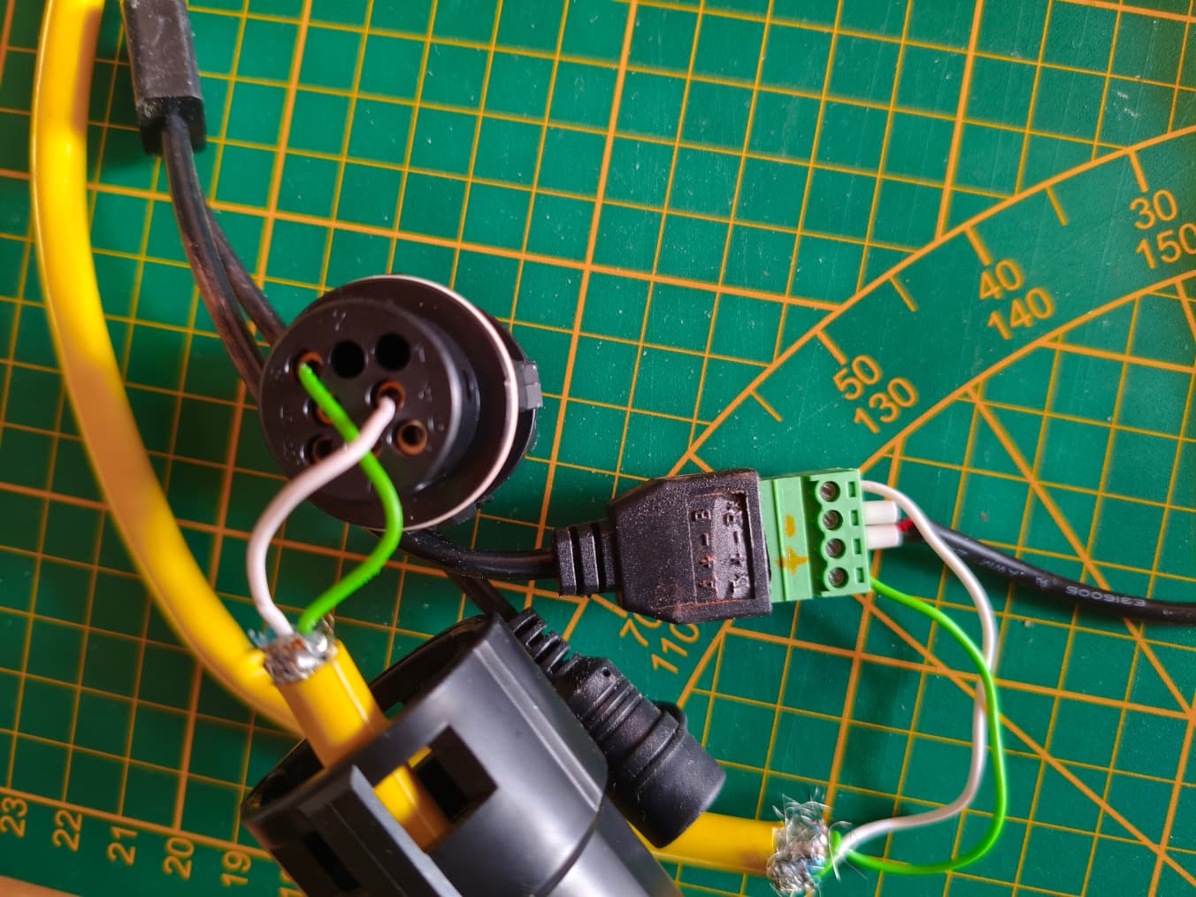

Wenn du wlan vermeiden willst, könntest du ein esp32 lan modul verwenden.
So bleibt der shinestick unberührt, kann zur not original verwendet werden. Ich hab das über esp32 direkt an der rs485 schnittstelle, nicht über den usb port.
Nehme ne alte 5 V versorgung für Smartphone oder anderes elektronisches gerät, das schon längst verschrottet wurde. Ich hebe mir immer die spannungsversorgungen auf. Damit den esp32 versorgen.
Den esp code kann ich dir geben, im internet findet sich (fast) nur code für den usb port. Ich hab sau lange gesucht bis ich das hatte, dass es direkt an der rs485 schnittstelle funktioniert.

Zeit hat es gekostet, den entsprechenden code für esp32 im internet zu finden.
Das ist ungefähr die verdrahtung. Es gibt statt dem esp8266 ein esp32. Da sind die pins natürlich andere. Ich habe ne alte 5V spannungsversorgung genommen, nicht wie im Bild die Spannung von einem usb Port.

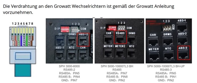

Wie wäre es mit einem RS485 To usb Stick oder RS845 to Ethernet Konverter?
Dann kann man den Modbus direkt auslesen.

Der usb port vom growatt ist frei. Ich habe auch nen original shine wifi stick . Den habe ich nicht im einsatz.
Jeder von uns hat doch massig alte 5V Spannungsversorgungen von irgend alten Telefonen oder anderen Geräten. Stecker abschneiden, die polarität messen, an die leitungen die stecker löten, die an die pins vom esp modul passen. Die leerlaufspannung der spannungsversorgungen sind natürlich einiges höher als 5 V.

Dann ist die RS485Schnittstelle wohl das beste um mit HA zu kommunizieren, vielen Dank für die Erleuchtung.
Abhängig wo ich dann den Einplatinencomputer aufstelle, wird entweder ein RS485 - USB Wandler oder ein RS485 - LAN Interface in Betracht gezogen.
Bei RS485 zu USB wird ja eine serielle Schnittstelle am Computer eingerichtet.
Wie das aber dann über Netzwerk (LAN/WLAN) eingerichtet wird, ist mir noch ein Rätsel, da muss wohl HA bestimmt ein Plugin hierfür haben?
Mit RS485 über Netzwerk habe ich noch keine Erfahrung, da kann ich dann aber bei euch hier im Forum nachhaken wenn es soweit ist - oder ich nicht weiter komme.

Ich nutze ein normales esp32 modul. Das hat wlan dabei und man gibt einfach im code den router ein. Ich vergebe meist eine feste ip adresse. Wenn ein eps32 modul mit verbauter lan schnittstelle genutzt wird, gibt man das im code an und das ding kommuniziert dann über lan statt wlan.
In home assistant gibt es esphome plugin. Damit kann man komfortabel alles esp platinen programmieren/verwalten.
Da kommt man nicht dran vorbei wenn man mit home assistant ein smart home system aufbaut. Das ist unglaublich günstig, läuft sehr stabil und ist vergleichsweise einfach einzurichten.

Ich hatte einen Mic 1600, bzw. er ist abgebaut und der hatte einen Stecker für RS485.
Siehe Bild.
Edit: Das Modbus Register hab ich aus dem Link oben genommen.
Guten Morgen,

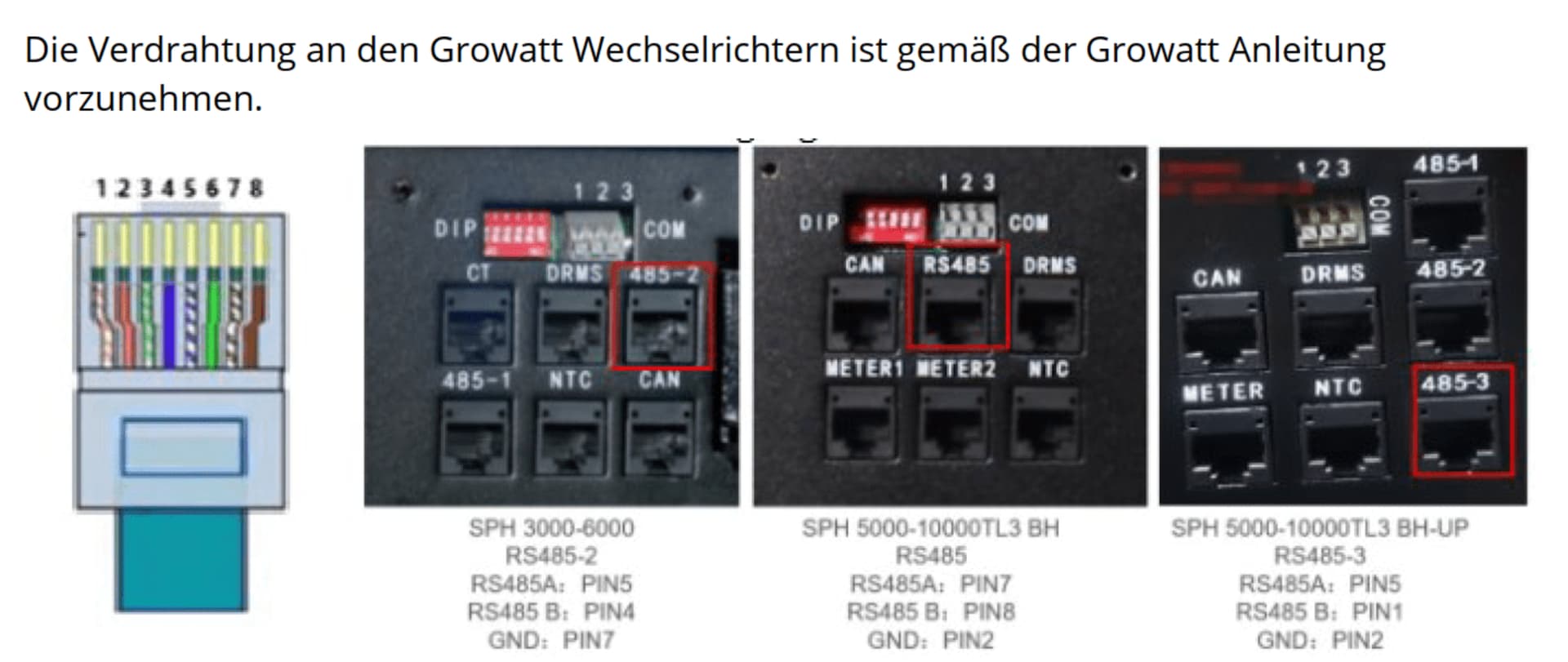

Ok hab ich verstanden. anscheinend brauchtest du nur 2 Kabel letztendlich anschliessen ?
In dem anderen Beitrag sind ja alle 8 Kabel an dem RJ45 Anschluss erwähnt laut Zeichnung). Muss ich dann an den EW11 trotzdem nur 2 Kabel anschliessen ?
Das habe ich noch nciht verstanden.
Nicht der RJ45 = Netzwerkkabel sondern RS485A1 und RS485B1 vom Com Anschluß. Modbus benötigt nur 2 Kabel.
Nun stehe ich komplett auf dem Schlauch. Laut Anleitung braucht der so einen Netzwerkstecker - siehe Bild, oder nicht ?
Also alle 8 kabel (oder sind das nur 4 für diesen kleineren Stecker ?) nehmen und entsprechend crimpen. 2 davon dann an den EW11 anschliessen
