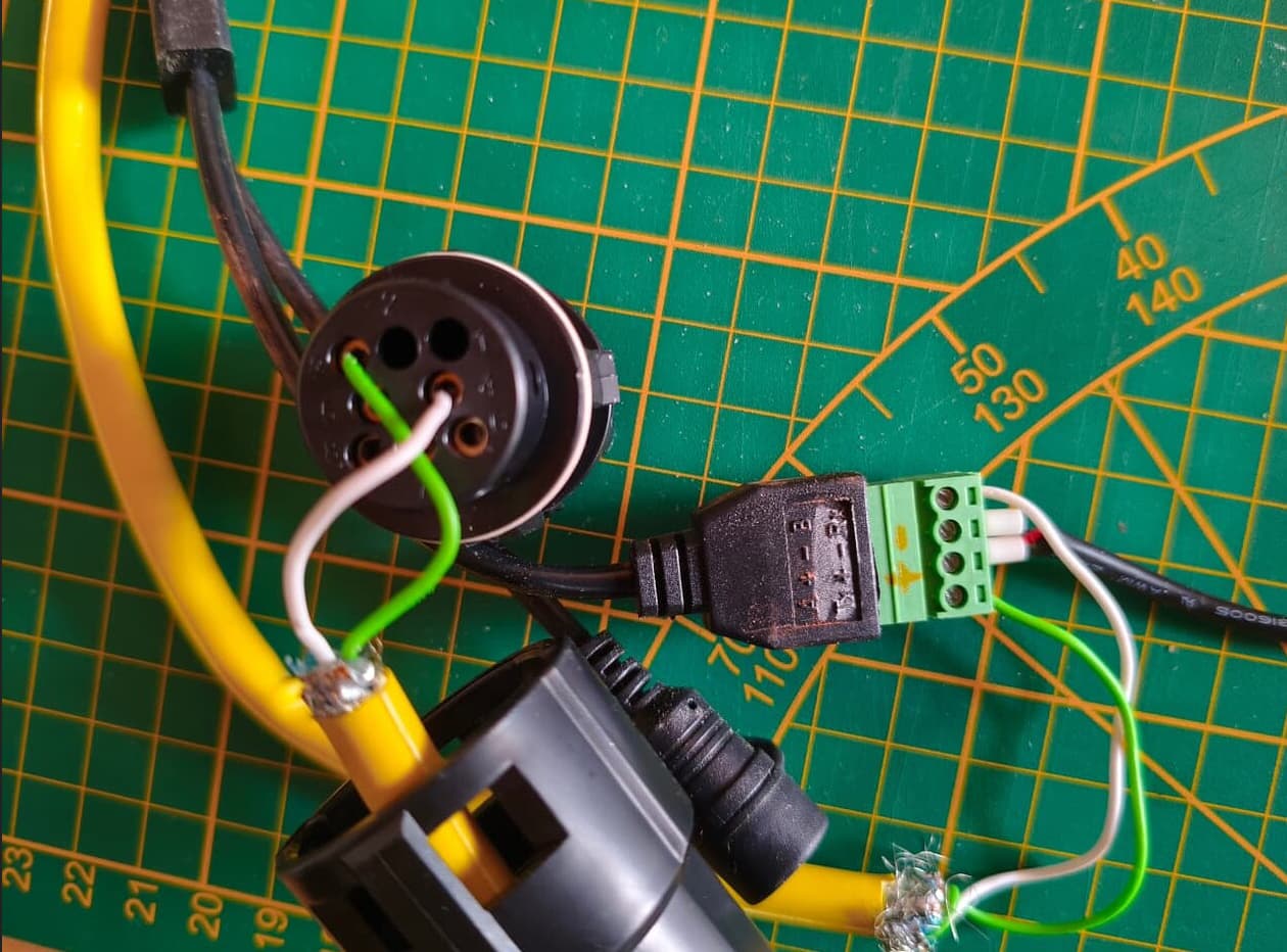

Wie schon geschrieben ich habe einen Mic 1600 - bei deinem scheint es auf doch auf einen RJ45 zu gehen.
Auf jeden Fall nur 2 Kabel. Warum auch alles gleich machen, wäre ja zu einfach.
Was meinst du damit ?
dieses weisse und grüne Kabel ist also für die Kommunikation an den EW11 ? der EW11 haste dann noch mit den 2 anderen Kabel quasi + und - (Strom) angeschlossen ?
meine das hier:
Richtig - 2 Kabel für die Kommunikation (hier grün und gelb) , und die anderen Beiden für die Stromversorgung des EW11.
Hier habe ich übrigens noch ein paar Infos dazu gefunden
Bin jetzt den ganzen Sonntag dran.
EW11 läuft soweit ich komm an alles dran, ist in meinem WLAN und kann Einstellungen machen.
Leider bekomme ich keine Kommunikation aufgebaut. Habe sowohl PIN1 und 5 probiert als auch PIN 4 und 5.
Kommunikation passiert nix.
Anscheinend ist noch irgendeine Einstellung falsch.
Ich vermisse zB in der Weboberfläche die Einstellung der Kommunikation zB auf Modbus auf TCP oder so. Kann da nirgends was finden :frowning:
Hast du / jemand einen Tip ?
