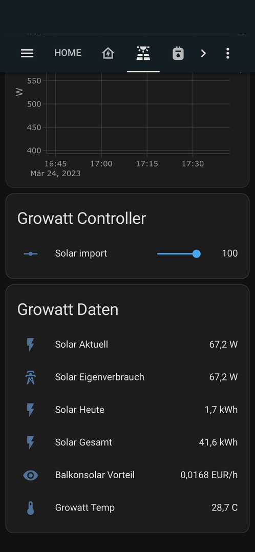

das ist der Befehl aus der esphome mit dem ich mein WSR regeln kann habe in Hassio auch den slider um ihn runter zu regeln
platform: modbus_controller
modbus_controller_id: growatt
name: "${devicename} Power factor"
address: 0x3
value_type: U_WORD
min_value: 0
max_value: 100
step: 1

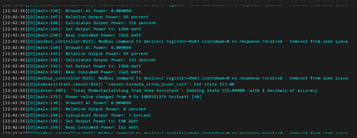

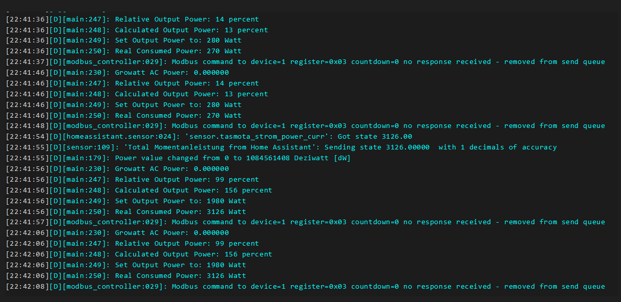

Hallo Rattenfänger, wie schon geschrieben wurde, ist eine Regelung zur Nulleinspeisung per WLAN relativ träge. Ich nutze den Growatt TL-X auch nachts, um Strom aus einer Batterie zu wandeln. Dabei übertrage ich per WLAN die Momentanleistung (Verbrauch per IR-Kopf am digitalen Stromzähler) über Home Assistant zum Shinewifi-X, der dann entsprechend die Leistung begrenzt und somit regelt, wie viel Strom ich aus der Batterie ins Haus einspeise. Dies geschieht recht grobgranular (z. B. 100, 150, 200 oder 250 Watt aus Batterie produzieren), halt nur so viel, dass ich nicht noch nachts kostbaren Batteriestrom ins Netz einspeise. ;) Im Folgenden die Code Snippets für ESPHome des Shinewifi-X, so umgeschrieben, dass es auch für eine Nulleinspeisung gehen sollte.
Zunächst ein paar globale Variablen:
# Use three global variables to store the last three received power values
globals:
- id: power_t0  # curent power value
type: int
restore_value: no
initial_value: '42'
- id: power_t1  # power value one time step before
type: int
restore_value: no
initial_value: '42'
- id: power_t2 # power value two time steps before
type: int
restore_value: no
initial_value: '42'
- id: GrowattPower
type: float
initial_value: '0.0'
Folgende Sensoren anpassen (name: "${devicename} AcPower") bzw. hinzufügen:
sensor:
- platform: modbus_controller
address: 40
register_type: "read"
unit_of_measurement: W
device_class: power
icon: mdi:flash
value_type: U_DWORD
accuracy_decimals: 1
filters:
- multiply: 0.1
on_value:
then:
- globals.set:
value: !lambda 'return float(x);'
- platform: homeassistant
name: "Total Momentanleistung from Home Assistant"
entity_id: sensor.momentanleistung_gefiltert   # <<<<<<<<<<<<<<<<<<< Hier trägst Du den Sensornamen von deinem 'Hichi' Stromzähler ein
on_value:
then:
- logger.log:
level: DEBUG
format: 'Power value changed from %d to %d Deziwatt [dW]'
args: ['id(power_t0)', 'int(x*10.0)']
- globals.set:
value: !lambda 'return id(power_t1);'
- globals.set:
value: !lambda 'return id(power_t0);'
- globals.set:
value: !lambda 'return int(x*10.0);'
Jetzt die eigentliche Regelung (alle 10 Sekunden):
interval:
- interval: 10s
then:
- lambda: !lambda |-
ESP_LOGD("main", "Growatt AC Power: %f ", id(GrowattPower));
int16_t powerOffset = 500;           // Export offset (-50 W)
int16_t powerMax = 6000;             // 6000 dW = 600 W (if Growatt MIC 600TL-X)
static int16_t relOutputPower = 10;  // Max output active power (0 - 100 %) // 10 % => ~60 W (if Growatt MIC 600TL-X)
if ((id(power_t0) == id(power_t1)) && (id(power_t1) ==  id(power_t2))) // no change from power sensor for three samples => set inverter to 100 %, or whatever you want if you don't receive values from your Smartmeter
{ relOutputPower = 100;
else
{ relOutputPower = (id(power_t0) + id(GrowattPower)*10 + powerOffset) / powerMax;  // integer divison
if (relOutputPower < 20) relOutputPower = 20; // Minimum should be 20 % => ~120 W
ESP_LOGD("main", "Relative Output Power: %d percent", relOutputPower);
esphome::modbus_controller::ModbusController *controller = id(growatt);
uint16_t reg = 3; // Register: Max output active power (in %)
modbus_controller::ModbusCommandItem setOutputPower_command = modbus_controller::ModbusCommandItem::create_write_single_command(controller, reg, relOutputPower);
controller->queue_command(setOutputPower_command);

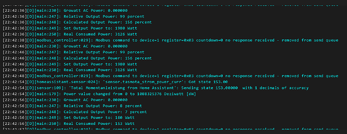

AcPowerOutput dynamisch entsprechend dem tatsächlichen Verbrauch regeln. Sicher noch zu verbessern aber es funktioniert und garantiert NULL Einspeisung auch bei Solaranlagen weit über den beliebten 600W mit dem Growatt MIC xxxxtl-x.
Bei über 100% berechnetem Verbrauch wird ACPowerOutput auf 99,9 % gesetzt ( siehe Bild mit 3000W Verbrauch ). Die Regelung erfolgt entsprechend dem Aktualisierungsinterval des Hichi Stromzähler über HA ( bei mir alle 60s ). Um das Regeln im 60s Takt zu verringern wäre sicher eine vordefinierte Range im Bereich von 100W sinnvoll, so daß nur bei grösseren Sprüngen auch Geregelt wird.
Funktioniert sicher auch ohne HA wenn man einen MQTT Server konfigueriert und den Stromzähler direkt zum Growatt Shine-X senden läßt.

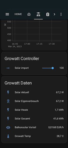

Ich habe es nun mit meinem ShineX gemacht und es funktioniert ich kann nun die Werte auslesen.
Ich würde auch gerne die Leistung ändern meine Config sieht so aus

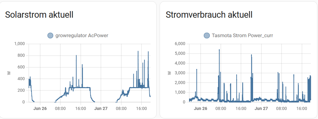

Hier die automatische Variante!!
Nach langem Probieren habe ich folgende automatische Regelung für den MIC 2000tl-x auf dem Shine-x Stick. Manuelle Regelung ist nicht möglich - wozu auch.
Voraussetzung:
SmartMeter (Hichi ) Leistung in W per MQTT im Homeassistant (o.ä.) welcher dann vom Shine-x abgefragt wird.
Da mein Stromzähler keine Einspeisung zählt und die Verbraucher auf 3 Phasen verteilt sind kann man den tatsächlichen Verbrauch auch nicht wirklich erfassen wenn Solarstom auf eine Phase geliefert wird. Man sollte also vorher den Grundverbrauch kennen um die Nulleinspeisung realisieren zu können. Ich habe 250W Grundlast gemessen, also ca. 12% Leistung am Wechselrichter. Dies ist der Ausgangswert für mich. Zum Verständnis:
Wenn mein Stromzähler 50W Verbrauch anzeigt bedeutet dies bei 12% Leistung daß schon 240 Watt verbraucht wurden und real 290 W gebraucht werden, also 15%. In diesem Fall erhöht sich die Leistung automatisch auf 15% und bleibt dort bis es eine Änderung nach oben oder unten gibt im von mir angebenen Bereich ( siehe yaml ). Natürlich kann der Wechselrichter nie mehr Leistung liefern als er selber oder der Sonnenschein/Sonnenstand kann.
Wer die Einspeisung am Stromzähler auslesen kann, kann diesen Wert als Grundlage für die Berechnung der benötigten Leistung nehmen z.B.
Verbrauch - Einspeisung = Bedarf
Dazu muß man dann noch einiges umschreiben. Die meisten Werte im Lambda dienen nur der Kontrolle der Funktion über das Logfile und sind eigentlich unnötig. Der Wert PowerToGrid wäre eine Überschussrechnung bezogen auf den realen Verbrauch aber da kommt bei mir immer 0. ( irgendwo noch ein Denkfehler )
Es gibt also immer noch etwas zu verbessern aber es funktioniert seit Tagen ohne Probleme mit der Änderung der Leistung im Bezug auf den Verbrauch. Die Änderung der Leistung geschieht sofort ohne Verzögerung!! Aus diesem Grund sollten man den Bereich der Leistungsänderung ( ich habe 50 Watt ) nicht zu klein halten um permantens Regel zu vermeiden. Lieber etwas mehr Solarstrom liefern als zu wenig.
Diese Konfiguration bezieht sich nur auf den Verbrauch mit Grundlast bei Verteilung der Last auf drei Phasen bei UNBEKANNTER Einspeiseleistung. LEDs funktionieren bei mir so nicht über verlängertes USB Kabel.
Achtung. Die Konfiguration ist auf 2000W ausgelegt. Diese Werte müssen angepaßt werden auf die Leistung des Wechselrichters.
Viel Spaß beim probieren und ........ korrigieren.

Das ist die Fehlermeldung
Compiling .pioenvs/esphome-growatt-01/src/main.cpp.o
/opt/iobroker/iobroker-data/esphome.0/growatt.yaml: In lambda function:
/opt/iobroker/iobroker-data/esphome.0/growatt.yaml:232:21: error: cannot convert 'float' to 'esphome::modbus_controller::ModbusNumber*' in assignment
232 |         - lambda: id(poweroutput) = x;
|                     float
*** [.pioenvs/esphome-growatt-01/src/main.cpp.o] Error 1
Ich hoffe jemand kann mir helfen
