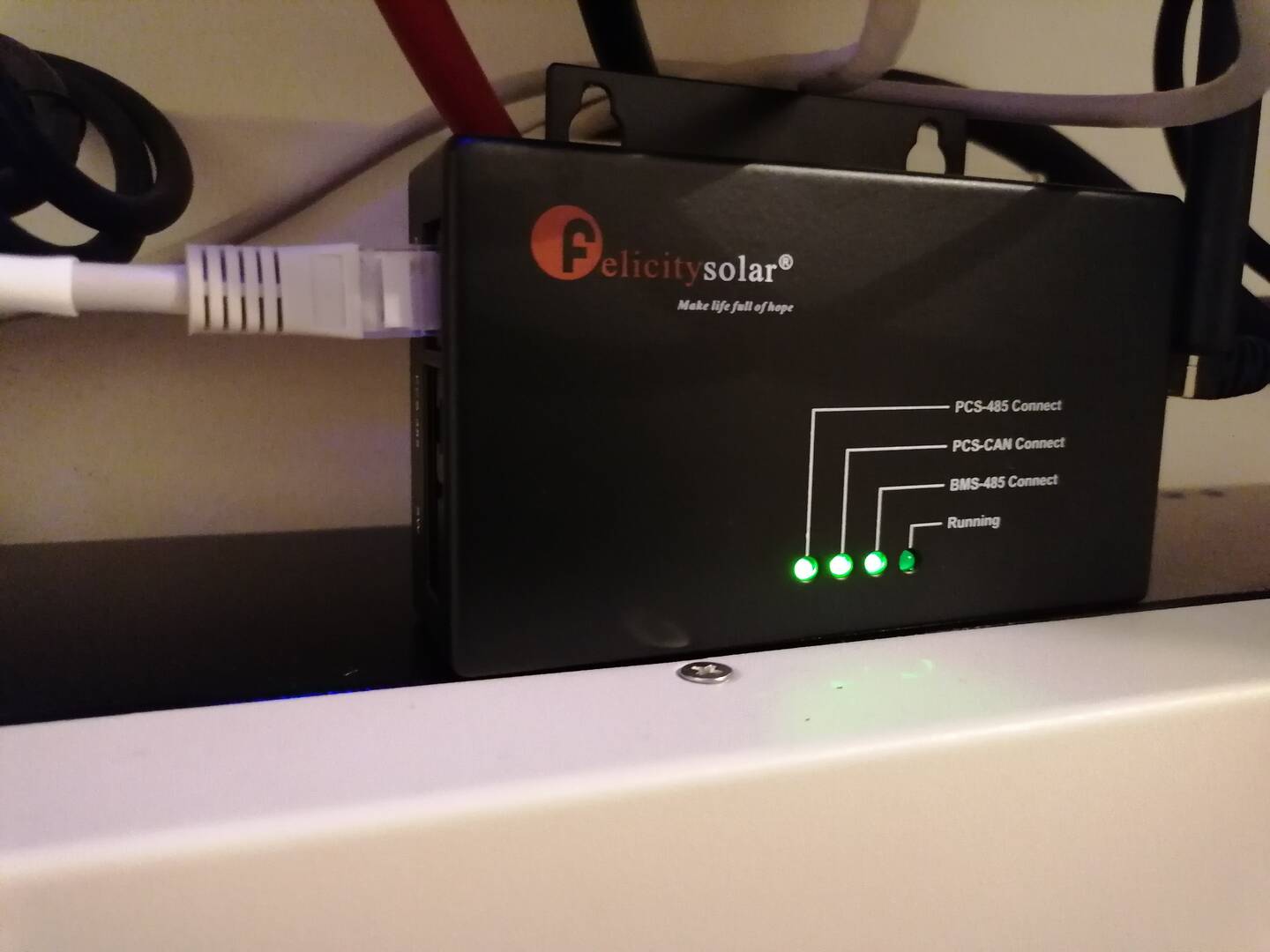

Felicity hatte mir das auch im Vorfeld bestätigt. Du brauchst zwingend die BMS Com Box von Felicity. Ohne die geht's nicht. Damit wurde der Speicher bei mir erkannt und es wird kein Fehler mehr angezeigt.
Mehr aber auch nicht.
Die Box muss dir dein Lieferant schicken, frag den danach. Im Netz findest du allerdings nichts über diese kleine schwarze Kiste.

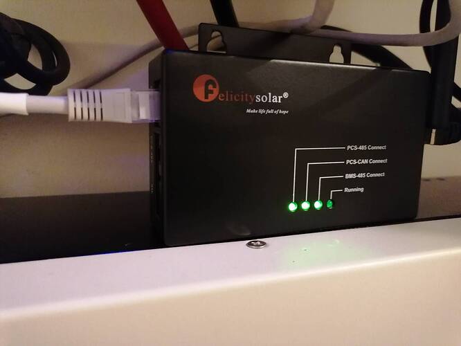

Hast du denn die BMS Com Box bereits installiert?
Ohne die wird das wohl nix. War jedenfalls bei mir so. Habe auch alle möglichen Kombinationen der Belegung und Einstellungen durchgespielt. Ohne Erfolg, immer BMS Fehler. Selbst ein Softwareupdate am Speicher und ein Downgrade am Growatt haben nicht geholfen. Erst mit der kleinen Box erkennt der Growatt den Speicher.
Besorg dir die com Box bei deinem Lieferanten und mit etwas Glück funktioniert es bei dir.
Wie gesagt, mit der Box hatte ich keinen Fehler mehr. Warum der Sph4600 trotzdem nicht geladen und entladen hat konnte ich nicht klären.

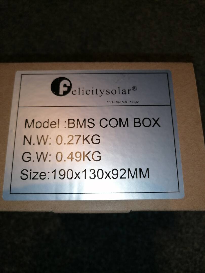

bislang gabs erstmal keine Antwort auf die Frage nach der zusätzlichen Com-box, welche ist das?
Kannst Du mir eine Typenbezeichnung o.ä. sagen? Kann ich das Ding irgendwo bestellen fall die mir das nicht zusenden?

Die Kiste brauchst Du.....
Sollte der Händler dir auf Zuruf zuschicken.

@polycarbon Hi, ich habe mich jetzt an den autorisierten Händler für FelicitySolar gewendet, Link entfernt die haben mir sofort geholfen. Die COMBOX ist jetzt unterwegs und ich hoffe das wars dann auch. Der Händler auf ebay JS Solar... war dort bekannt, oder wie die das ausdrückten, ja von dem hören wir öfter. Wieder was gelernt. Ich habe mir den WR von Deye, den Selbstversuch im Blick hat, auch mal angeschaut, vielleicht rüste ich auch noch mal um.
Ich berichte wenn das Ding da ist
hey, die box habe ich - funktioniert nicht am sph4600. der speicher wird erkannt jedoch nicht genutzt (kein laden - kein entladen)
betreibe den speicher als blei, das funktioniert - ist jedoch nicht zufriedenstellend. mit dem datenkabel muss man ab und an den speicher checken und oft wird er nach dämmerung nicht genutzt erst nach neustart.

anbei die anleitung zur box

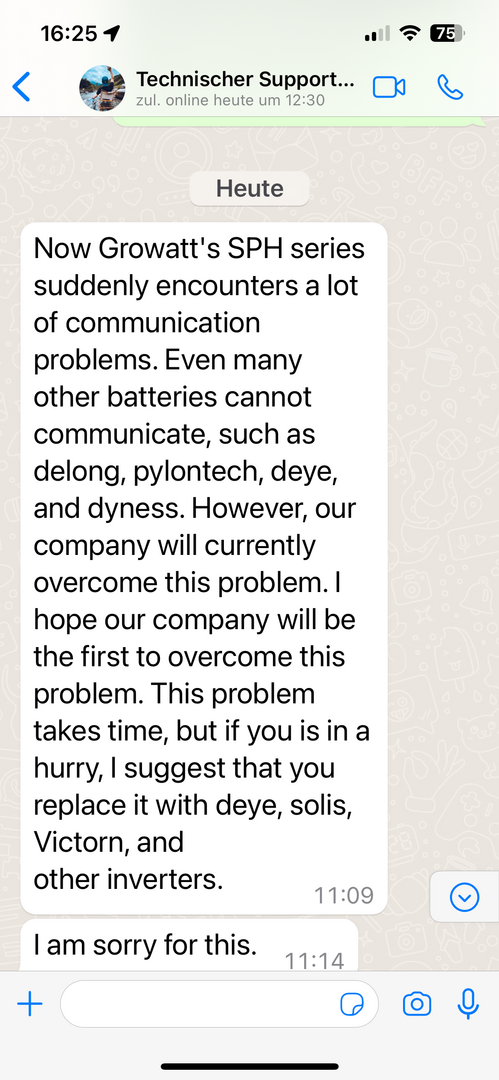

keine guten news seitens fs:
Now Growatt's SPH series suddenly encounters a lot of communication problems. Even many other batteries cannot communicate, such as delong, pylontech, deye, and dyness. However, our company will currently overcome this problem. I hope our company will be the first to overcome this problem. This problem takes time, but if you is in a hurry, I suggest that you replace it with deye, solis, Victorn, and other inverters.
ob sie überhaut was machen.

@polycarbon oh, die arbeiten mit copy and paste

Die Antwort von Felicity ist echt bitter..... :cry:

@polycarbon Hallo, Hab die Box jetzt drin, der Akku wird erkannt -nur im Bleimodus- hab mich heute nochmal bei Felicity beschwert über den Service und den Vorschlag ich sollte mir einen neuen WR kaufen. Die ausführliche Antwort Sorry about that , we are solving this problem. hat mich jetzt auch nicht wirklich überrascht. Ich bin gespannt ob sich da in absehbarer Zukunft was tut.
Ein alternatives BMS einzubauen ist wohl keine Option.
