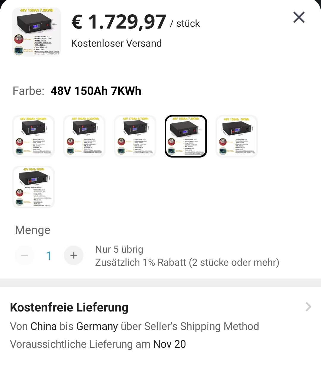

hat schon mal jemand erfolgreich einen einphasen Growatt SPH 4600 https://www.inutec-int.com/de/growatt-1ph-hybrid-wechselrichter-sph5000.html
Zusammen mit einer fertigen 48V 150 AhPowerwall von AliExpress. für 1700€
https://a.aliexpress.com/_mKZ69RQ
