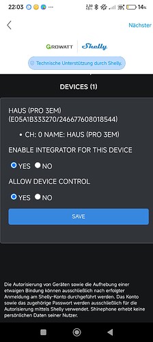

Wie kann ich den Shelly Pro 3EM in die ShinePhone-App integrieren? Ich scheitere bei dem Formular nach dem Passwort eingeben. (siehe Screenshot). Trotz Save-Button drücken erhalte ich eine Fehlermeldung.
Hat jemand einen Tipp?
Danke und Gruss, Berny
