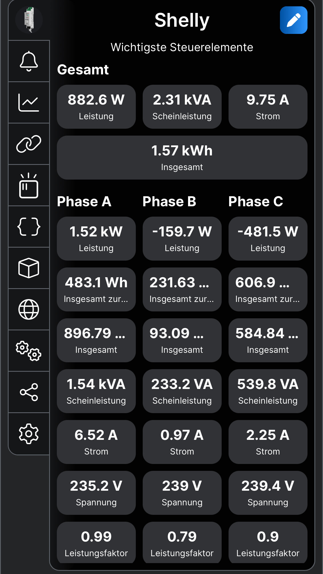

Mahlzeit,

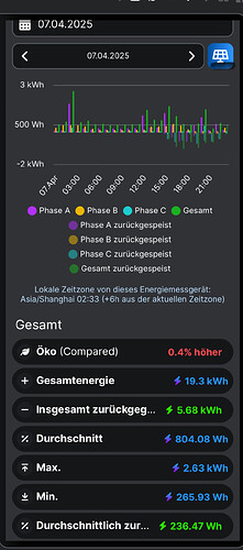

so heute wurde mein Shelly installiert.
Ich hoffe mal so wie es angezeigt wird stimmt alles? Könnte dazu jemand was sagen.
Dankeschön

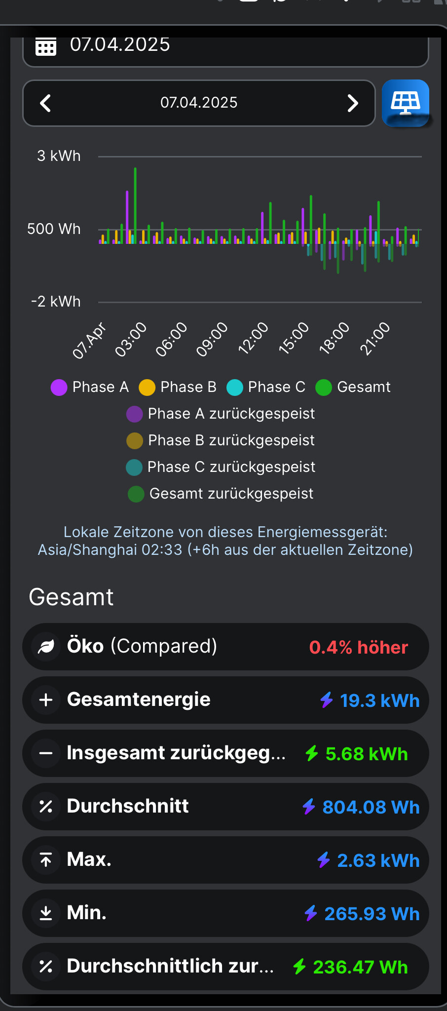

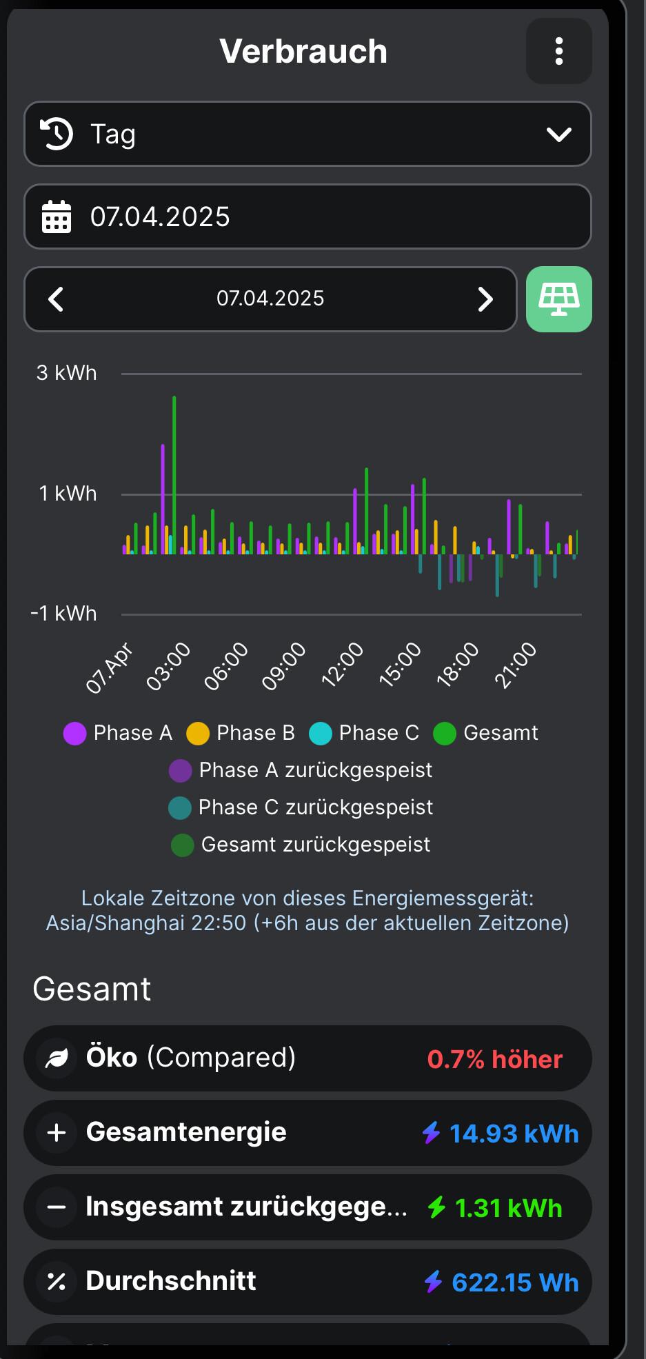

Hallo nochmal,
hier mal ein Auszug von der Shelly App
Ich würde sagen 4 KWH Speicher sollten es schon sein oder ? eher 6 KWH
Was meint ihr? in der Regel gebe ich 5 KWH bei guten Tagen zurück ins Netz
Danke
Ds stimmt so nicht. Deine 5,68 kWh sind nicht saldiert. Du siehst es erst, wenn oben der blaue Button grün ist.
Hey,
kannst du mir das erläutern, verstehe ich nicht.
Diese 5,68 KWH zeigt aber auch ungefähr mein Stromzähler an.
Dankeschön
Wenn du auf jeder Phase z.B. 100W verbrauchst, und dein WR auf einer Phase 300W einspeist, bist du ja auf 0. Aber der Shelly zeigt 200W Einspeisung an, weil er nicht saldiert. Wenn du oben auf den blauen Button klickst wird der grün. Dann hast du saldierte Werte.
Danke
Welchen blauen Button?
Ich glaube ich habe es
