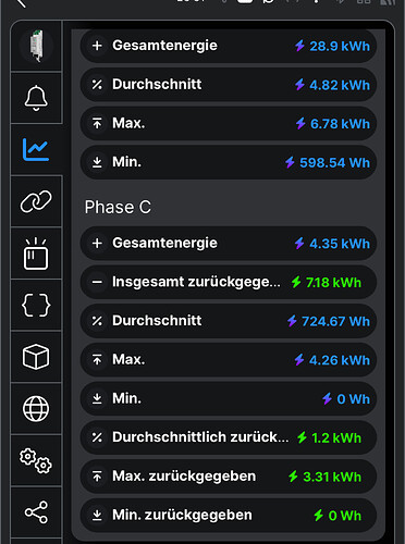

wenn das so stimmt, dann würde bei mir Phase C am meisten einspeisen, sprich an der ich den Noah anschließen will.
Das ist Phase C in den letzten 6 Tagen zusammen
