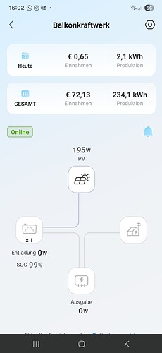

Hallo zusammen, ich habe heute meinen zweiten Growatt Noah 2000 bekommen. Es hieß, man muss ihn nur unter den ersten (Master) stellen und alles ist gut.... Denkste...
Hier mein Problem: Ich hatte bereits einen Noah 2000 an meinem Balkonkraftwerk. Als Wechsel dient ein Apsystems EZ1-M . Der Noah 2000 ist mit zwei Solarmodulen verbunden und mit Wechselrichter. Das Setup läuft einwandfrei.

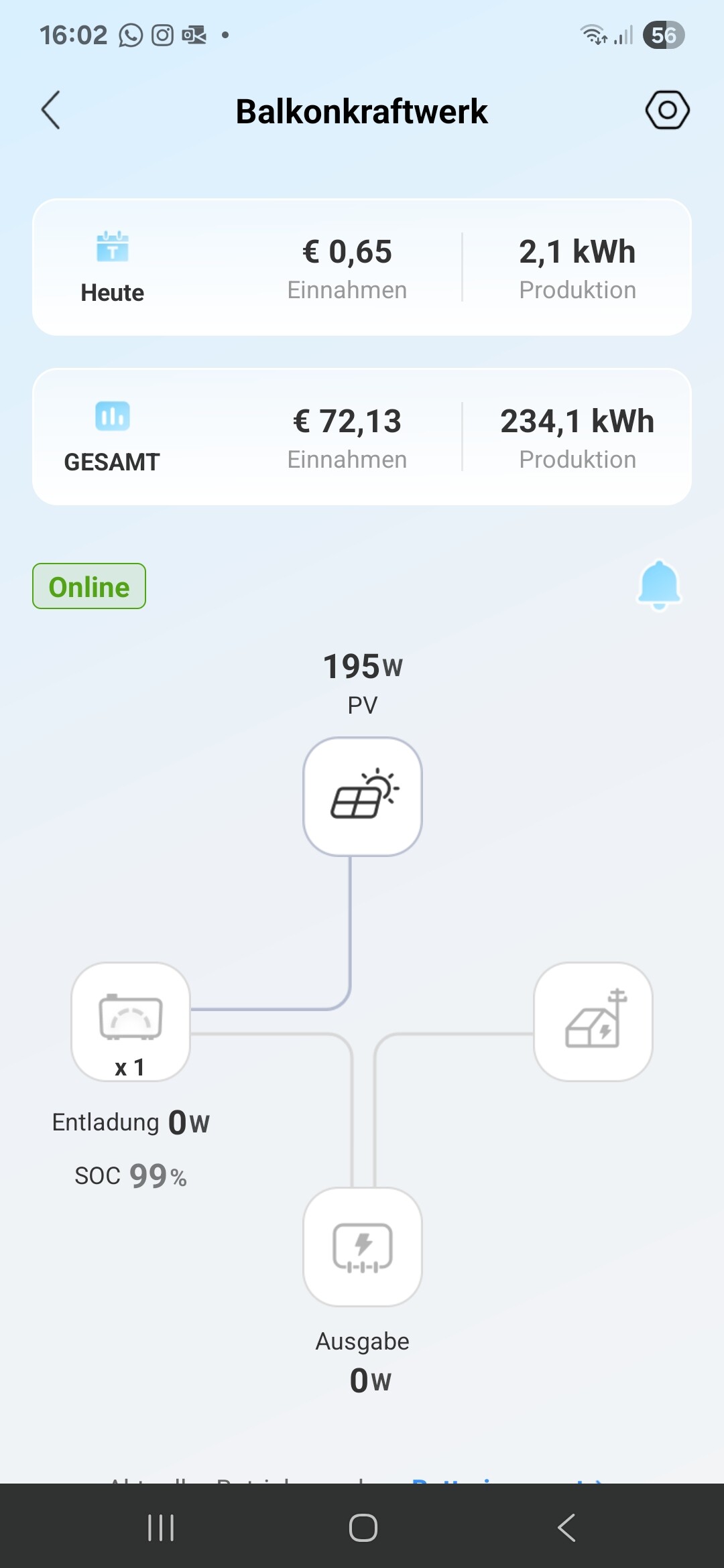

Heute kam nun also der zweite Noah 2000, den ich als Slave unter dem alten gestellt habe. Der alte dient also als Master. Ich habe zur Installation alles stromlos gemacht, den Slave unter den Master geschoben und alles wieder ans Netz gebracht. Beide Geräte laufen auch und da der Master gerade voll geladen war, wurde, das konnte ich an der LED Anzeige am Slave sehen, nun auch der Slave geladen. Klingt soweit ganz gut. Aber: in der App taucht der Slave nicht mehr auf. Siehe Bild. Dadurch kann ich nur den SOC vom Master sehen, nicht aber vom Slave. Und auch im Home Assistant, wo ich den Noah auch monitore, wird nur eine Batterie gemeldet. Ich habe nun schon mehrfach das Ganze neu gestartet. Aber es läuft immer aufs gleiche hinaus.
Kennt jemand das Problem und hat dafür eine Lösung. Ich habe schon einiges recherchiert, aber man liest nur, dass man es so machen soll, wie ich es gemacht habe...
Danke im Voraus für jede Hilfe.
Markus

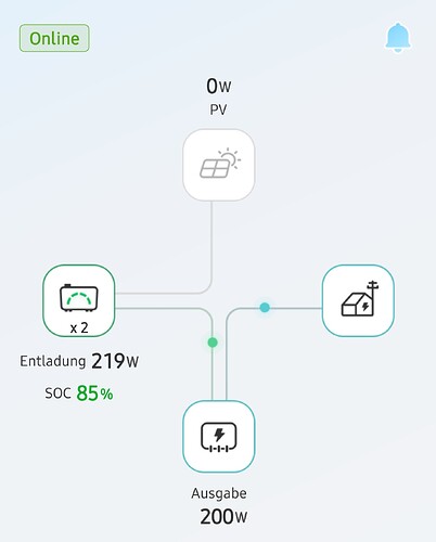

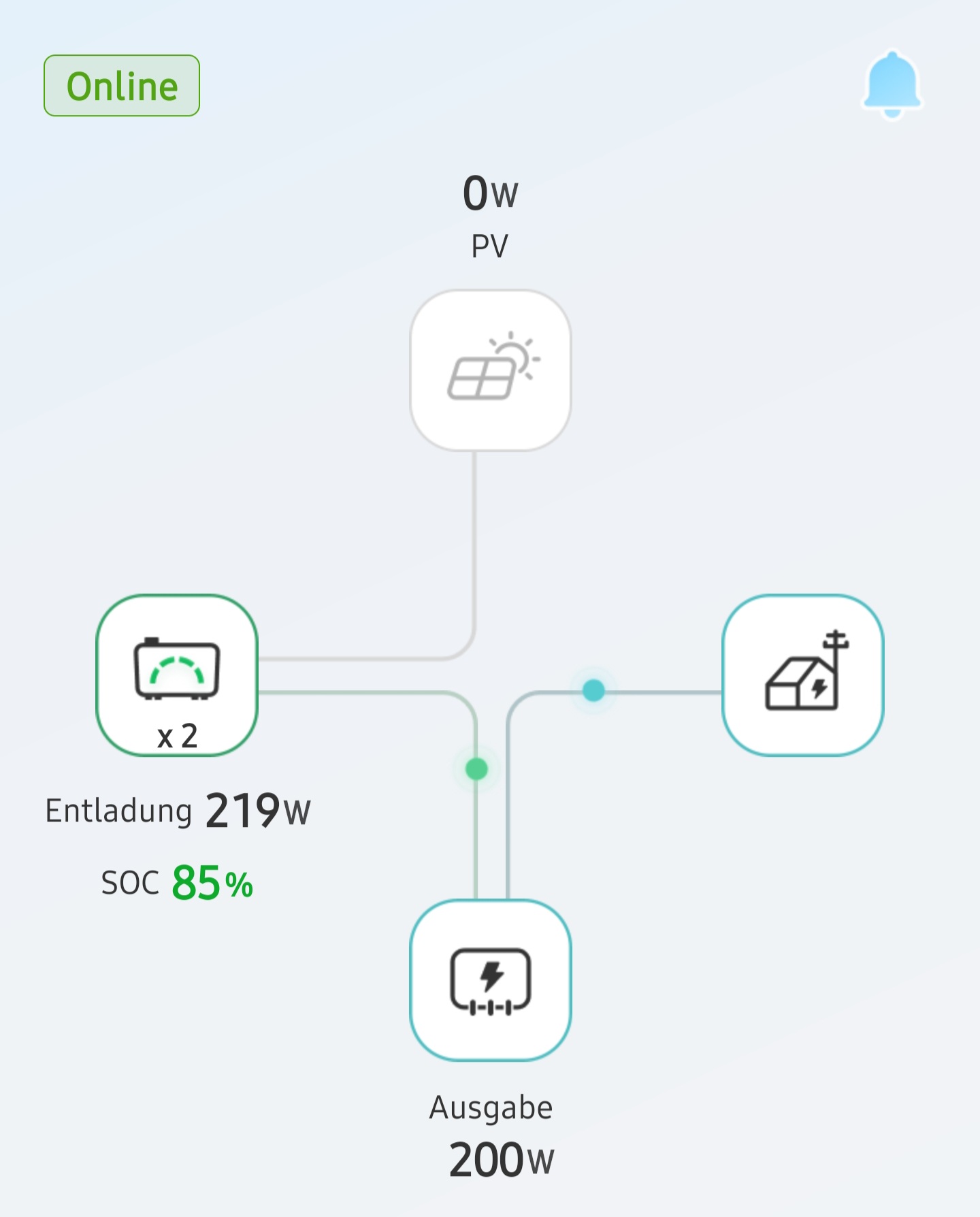

Ich werde verrückt! Ich habe das Problem gelöst. Es lag schlicht und ergreifend daran, dass ich hätte am Slave nochmals auf die IOT-Taste drücken müssen, denn der Status des Slave war (obwohl er immer unter dem Master stand) immer noch auf “Warte auf Verbindung”. Daher leuchtete eben auch das IOT-Symbol immer “an/aus”. Nun habe ich mal auf die IOT-Taste am Slave kurz gedrückt und Sekunden später stand in der App “x2” bei den Batterien und es werden auch die beiden SOC angezeigt.

Zu früh gefreut, @darthmac1977. Die Anzeige der zwei Geräte in der App ist nur von kurzer Dauer. Nach ein paar Minuten springt der Slave wieder in den “Verbindenmodus”, die IOT-Lampe leuchtet wieder und in der App ist wieder nur x1 mit dem Slave zu sehen :frowning:

So, ich habe es nun noch 2x gemacht. Beim zweiten Mal habe ich nun einfach den Master erst einmal angeschlossen. Und dann den Slave im laufenden Betrieb (so wie @Hoshi) drunter geschoben. Und nun bleiben die zwei Batterien stehen. Allerdings blinkt nun das Solarmodulsymbol links. Ist das normal, weil die Module gerade nur 30 Watt liefern? Oder ist das wieder was komisches?
