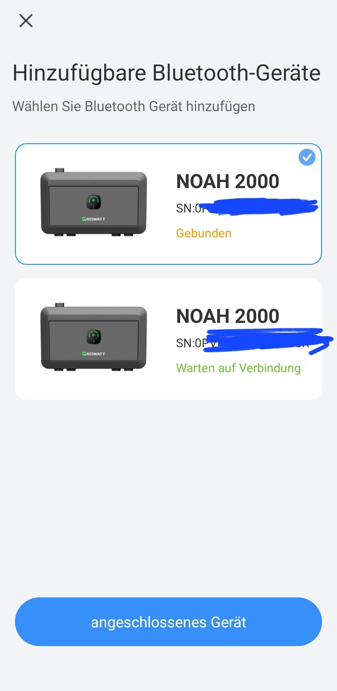

Hi Zusammen,
habe meinen 2er Stack nun ein Jahr ohne Probleme am Laufen. Seit dem 14.1 hat sich mein Slave entschieden aus dem Stack zu verschwinden. Sobald ich am Slave kurz auf die IOT Taste drücken ist er sofort wieder da. Leider ist der Erfolg von kurzer Dauer, nach einigen Minuten ist die IOT Lampe wieder an und der Slave ist verschwunden.
Habe bisher alles aus der App genommen und von den Paneelen abgeklemmt. Anschließend alles wieder hinzugefügt. Beim Hinzufügen wersen mir beide Noahs angezeigt, ich wähle den Oberen aus und füge ihn hinzu.
Soweit klappt das auch, allerdings erscheint der Slave erst nach drücken der IOT Taste, auch nach Neueinrichtung, in der App.
Hat jemand eine Idee?
Gibt es eine Möglichkeit die IOT Einstellungen zu resetten?

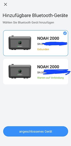

So sieht es aktuell in der App aus, wenn ich ein neues Gerät hinzufügen möchte. Der Akku oben ist mein Master (wird auch in der App korrekt dargestellt).

IOT lange drücken 10 -12 sec. Danach sollte der Slave nicht mehr auf Verbindung warten und wieder im Stapel sein.
IoT-Reset beim Growatt NOAH 2000 erfolgt durch langes Drücken der IoT-Taste (WLAN-Bluetooth) für 3 Sekunden. Dabei blinkt das IoT-Symbol, was die Trennung der bisherigen Verbindung anzeigt. Nach dem Reset kann der Speicher neu in der App (z. B. ShinePhone oder GroHome) gekoppelt werden.
Wichtig: Der Reset funktioniert am besten, wenn keine Spannung an den PV-Eingängen oder am Wechselrichter anliegt (z. B. nachts, bei abgeklemmten Modulen oder nach vollständigem Entladen).
Tipp: Wenn der IoT-Status nicht reagiert, kann ein kompletter System-Reset durch Abklemmen aller Anschlüsse (PV, Wechselrichter, Batterie) und Ausschalten des NOAH für mindestens 20 Minuten helfen.
Danke für die Infos! Der Reset hat funktioniert.
