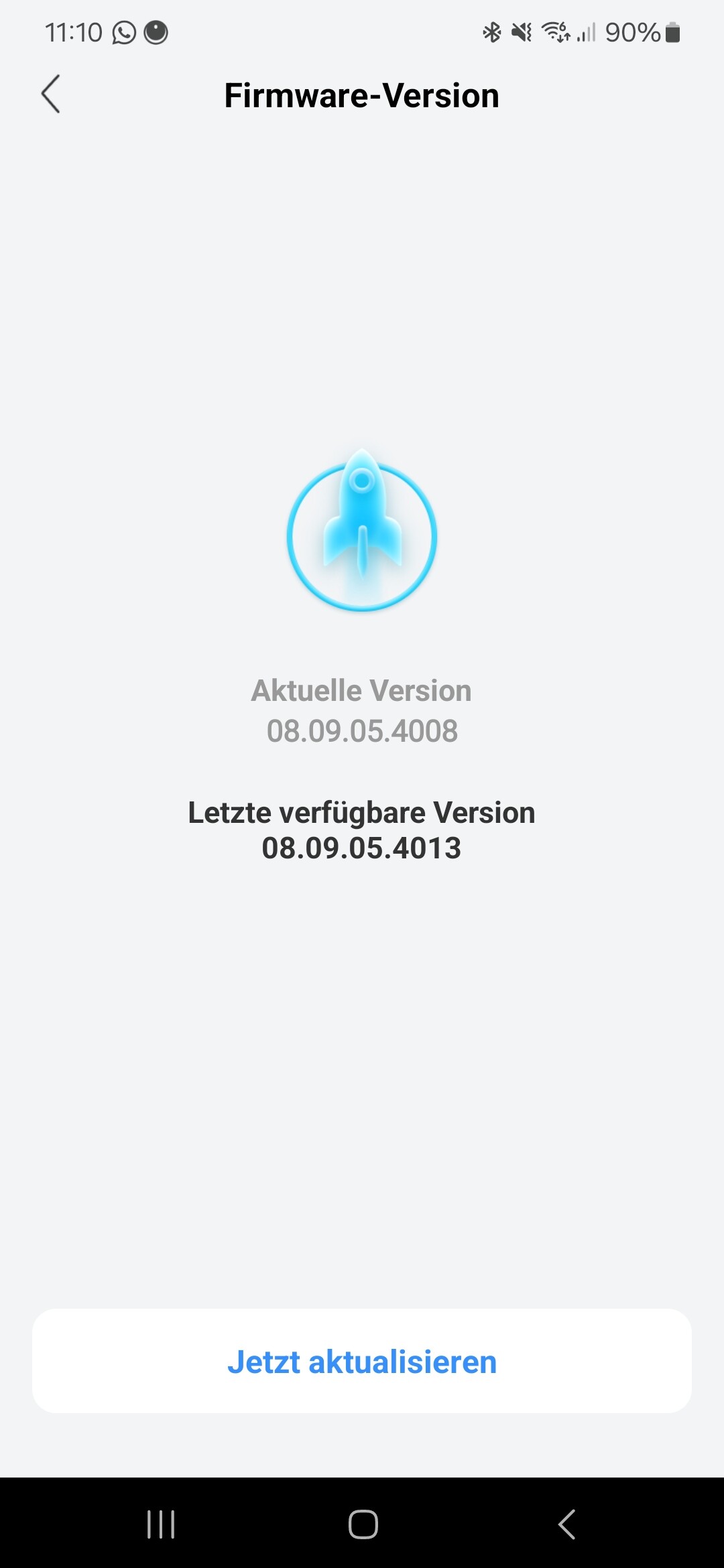

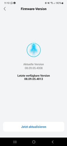

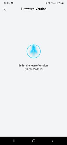

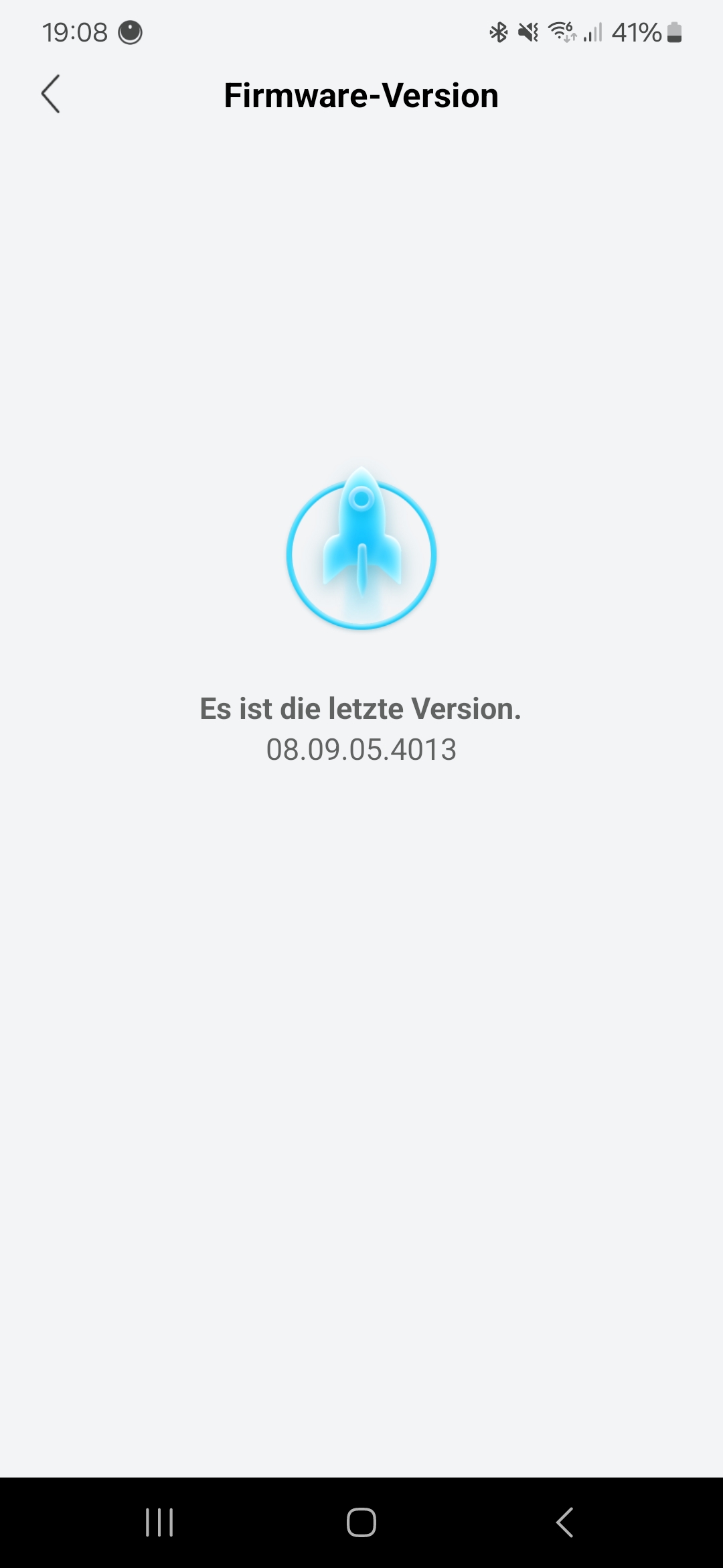

Genau, keine Informationen was da geändert wurde. Auch ist seit heute komisch, dass das Update immer wieder installiert werden möchte.
Ich musste es auch ein paar Mal anstoßen, bis es geklappt hat. Es funktioniert allerdings weiterhin alles auch mit der neuen Version.
