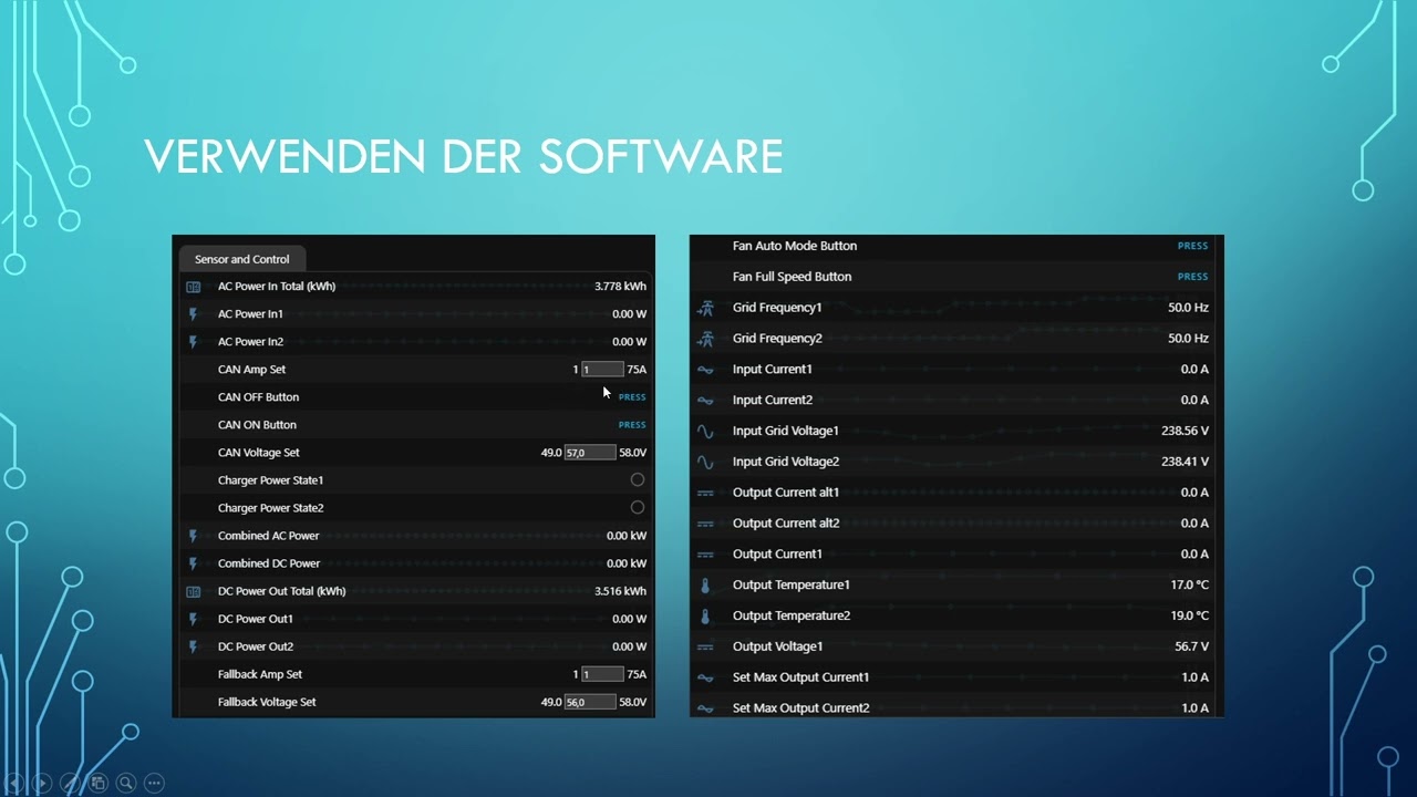

Hier ist eine demo wie man mit NOAH 2000 / R4850G2
combo Nulleinspeisung machen kann:
