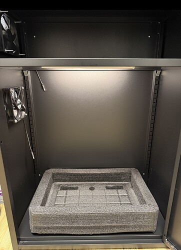

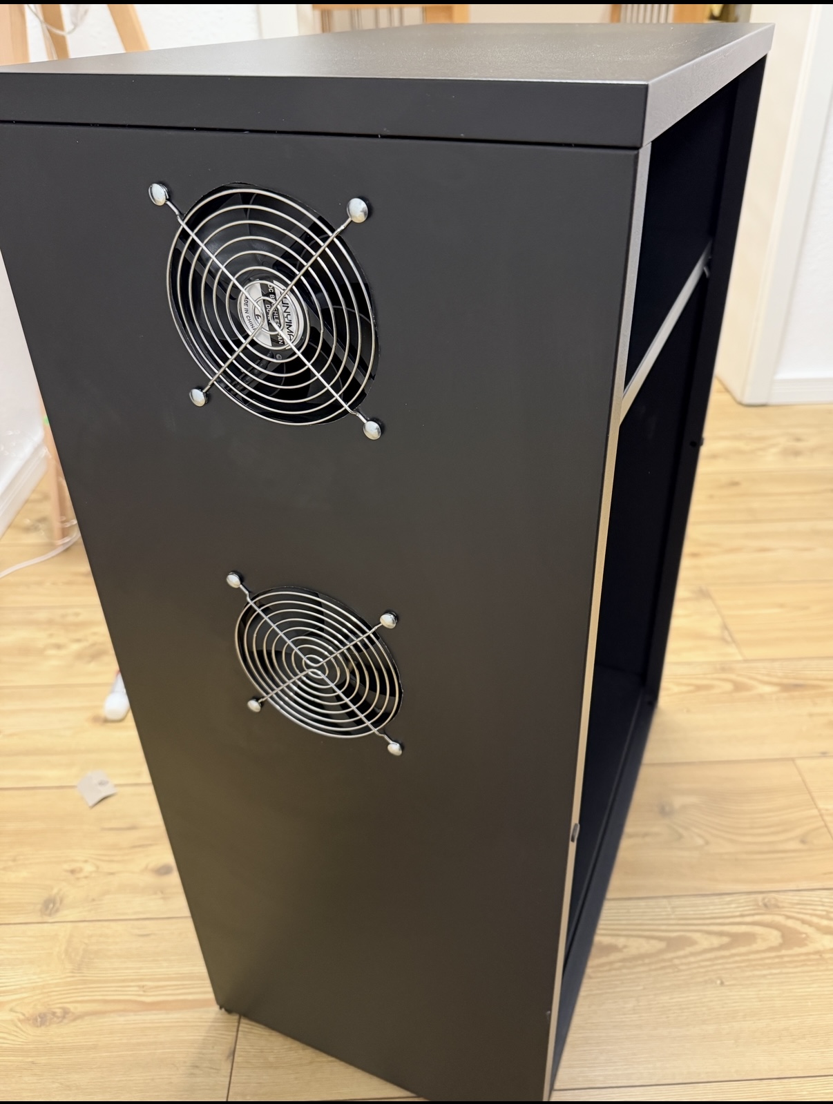

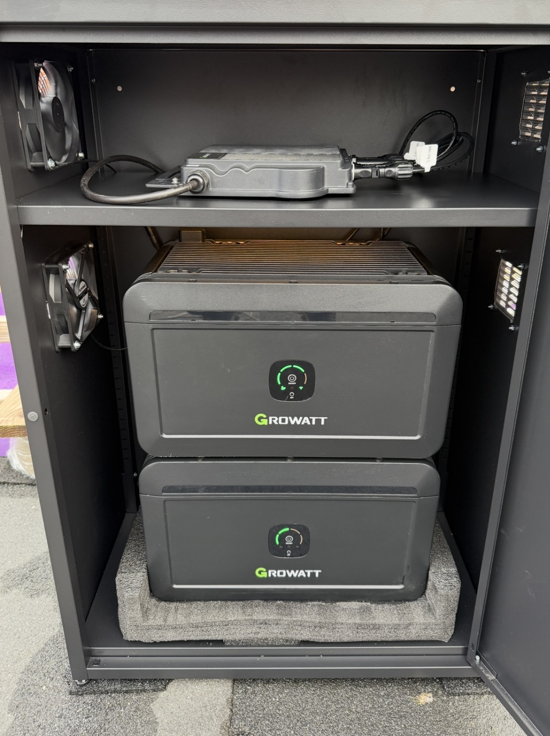

Bauen wir den Noahs mal ein Zuhause.
Solar-Klimatisiert und trocken.
Und vielleicht etwas wärmer als im Winter unter freiem Himmel.

Moin Torben1,
das kleine "Rack" sieht ja wirklich sehr gut aus.
Was hast du da für einen Schrank dafür genommen?
Vielen Dank. Das der Ikea Schrank „Sundsö“
Stand heute Nacht im Regen draussen. Schrank von aussen Nass, Speicher Trocken :+1:t2:
Kommt jetzt in den Wintermonaten noch etwas Isolierung rein dann haben die Noahs es vielleicht etwas wärmer und muss morgens weniger heizen.
Vielleicht gibt es ja einen ähnlichen Schrank, der etwas größer ist wegen Ausbaureserve. Ansonsten Top.
Bestimmt. Allerdings bleibt es bei mir bei den zwei. Zur Not könnte man ja auch den WR rauslassen und einen dritten Noah Stapeln. Entgegen der Befürchtung das der Noah oder der Neo schlechteren oder kaum empfang hat im Stahlschrank hat sich bei mir beide Werte sogar erhöht.
